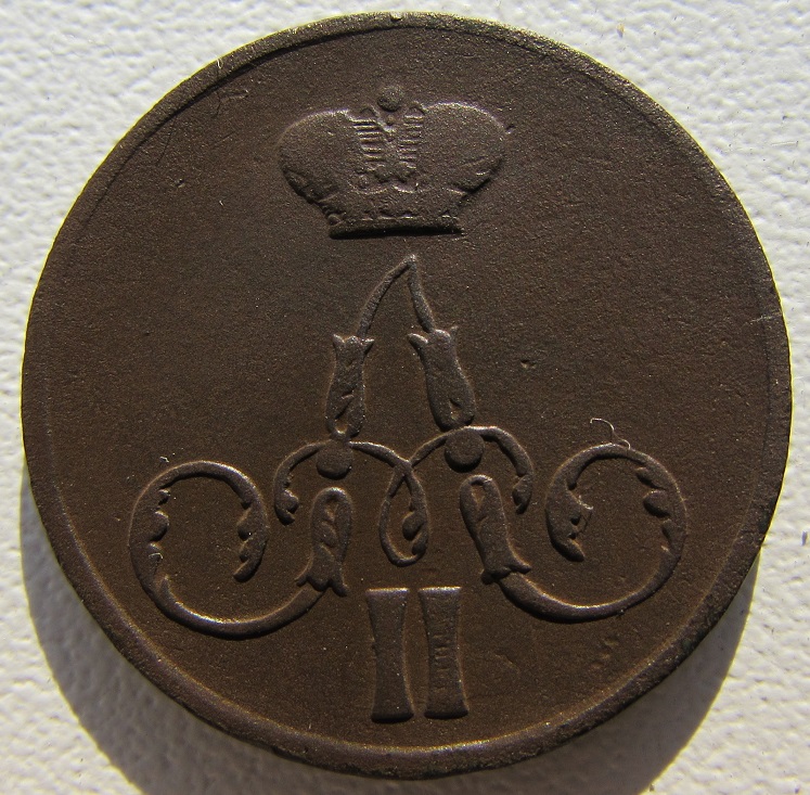

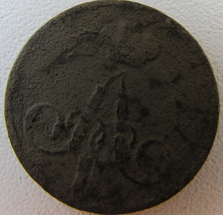

Иногда практикую подобную чистку на медных, рядовых монетах.
Причин несколько:
- патина не трогается;
- в процессе чистки можно добиваться цвета патины от светло - коричневого до темно - коричневого;
- практически гарантирован однотонный цвет поля;
- вредного влияния на медь не заметил (есть монеты 6 - 7 летней давности, все гуд, ни какой зелени или другой бяки);
- простота процесса;
- минимальный риск, испортить монету.
Естественно все это справедливо при соблюдении определенной технологии и небольших тонкостей.
Вот для наглядности, фото монет с "лунными кратерами", до и после.

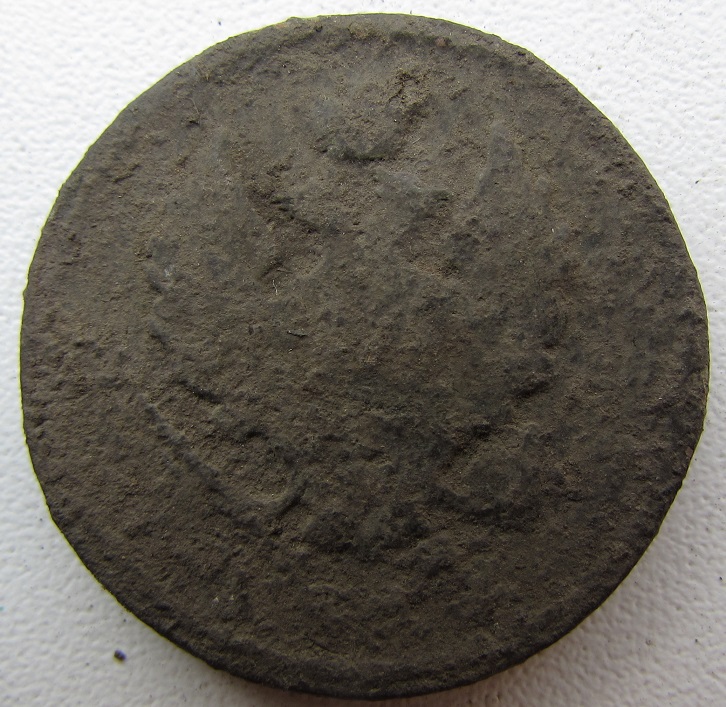

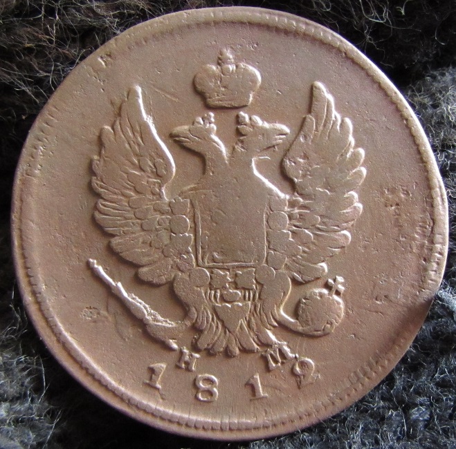

Продолжение примеров, чистки треклятым аммиаком.

QUOTE(Урман @ Aug 4 2016, 18:22)
Тут у Вас не только аммиаком но и механика присутствует, как бы видно по контурам
Урман
post Aug 4 2016, 23:16
Сообщений: 2,263
Зарегистрирован: 14-March 09
Из: Острава Кука
Пользователь №: 8,535
Репутация: 279 кг
QUOTE(Гардарик @ Aug 4 2016, 23:20)
Ошибаетесь, как бы видно другое - брак чеканки, если Вы имеете в виду полосы вдоль канта, с внутренней стороны от него, на двушке Александра 1. Нет тут механики от шабера , как и следов от него.
