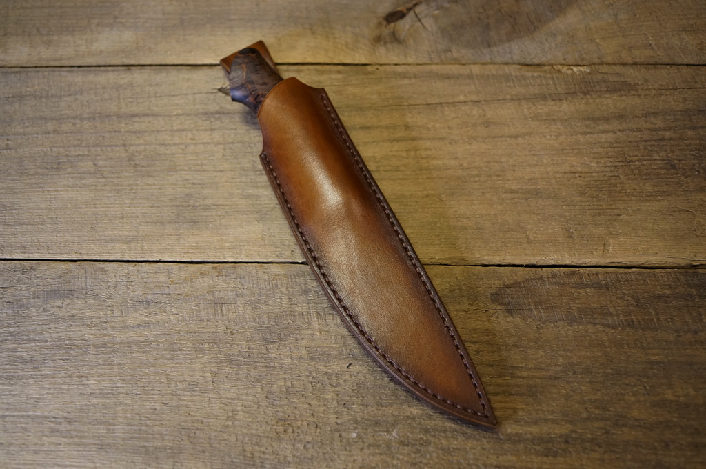

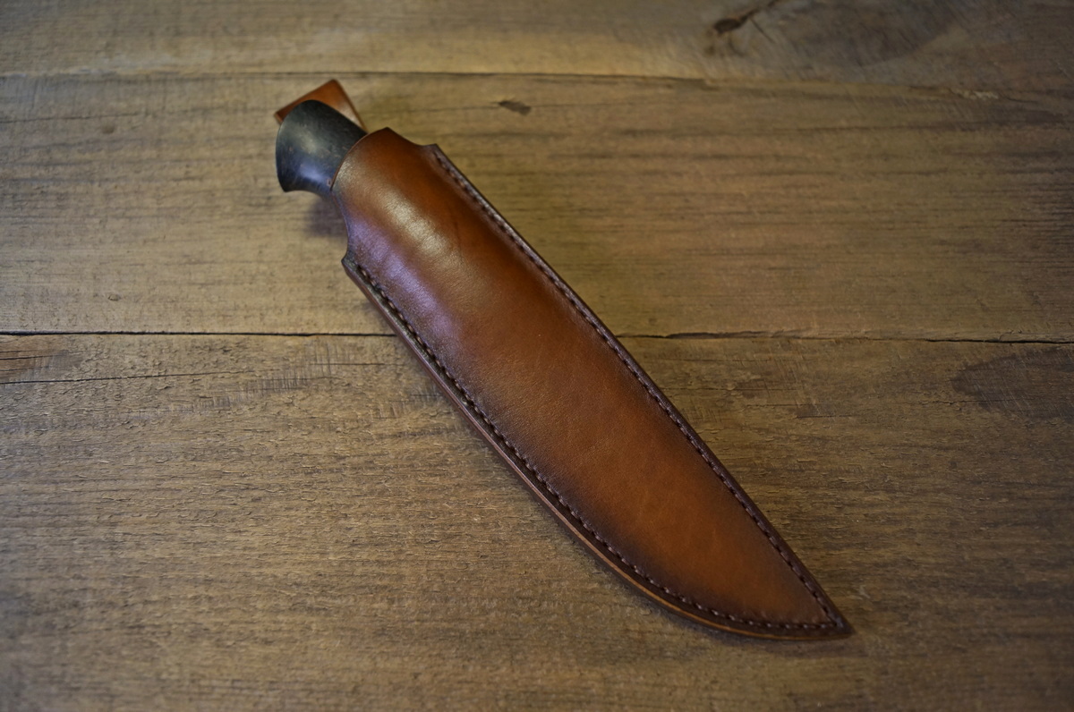

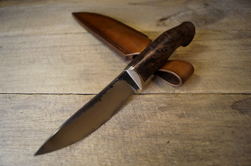

Еще одни из классических Охотничий ножей.
Заказали мои хорошие друзья, охотники из пермского края.
Клинок: ламинат, выполнен из м398 в обкладках из 95х18, травление в хлорном железе. Рукоять: нержавейка, дерево гренадил, проставка карбон,всадной монтаж. Ножны: кожа рд.
Длинна клинка 130мм
Высота клинка 27мм
Толщина клинка 4мм
Твердость клинка 64ед
Длинна рукояти 125мм

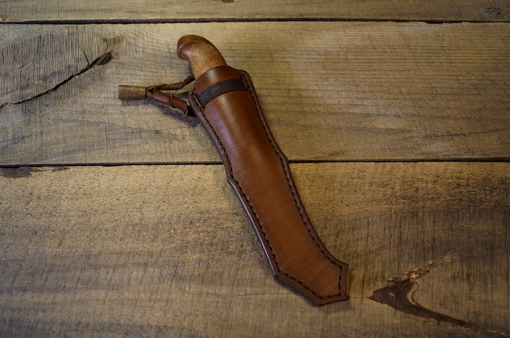

Corsar_tiran
post Nov 2 2024, 01:13
Создана #383
Сообщений: 337
Зарегистрирован: 27-August 11
Пользователь №: 33,251
Металлоискатель: ACE-250 Sorex-7281
Репутация: 73 кг

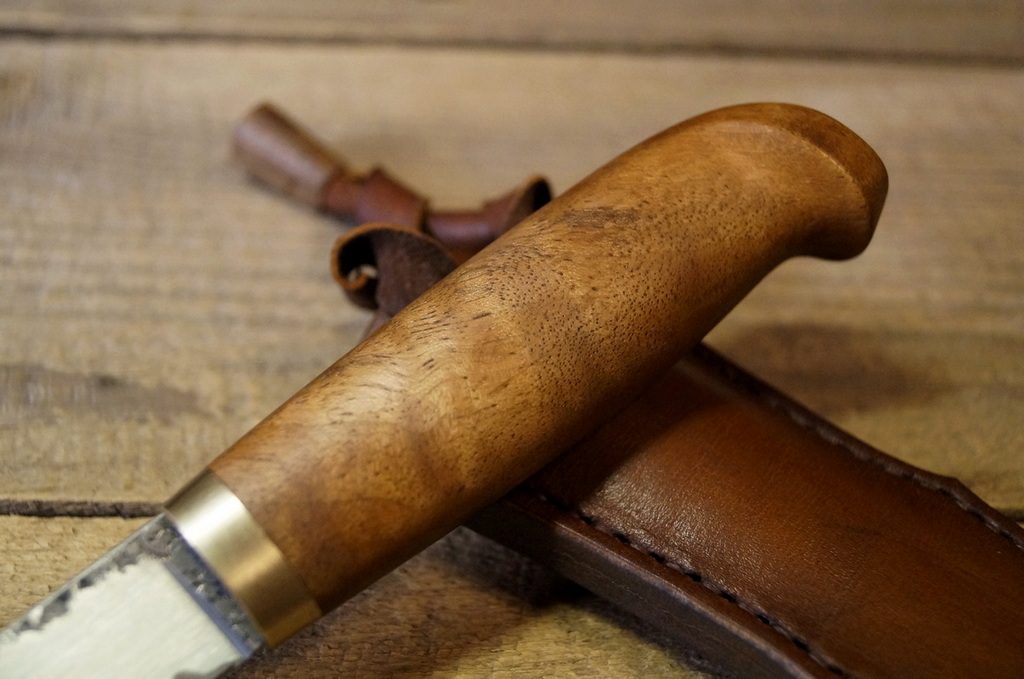

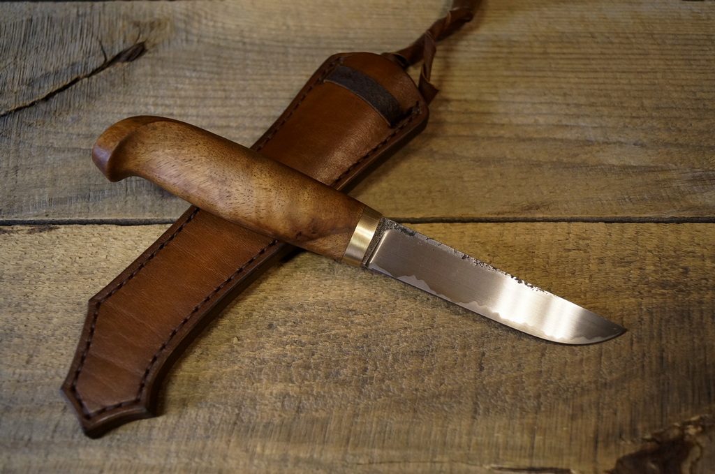

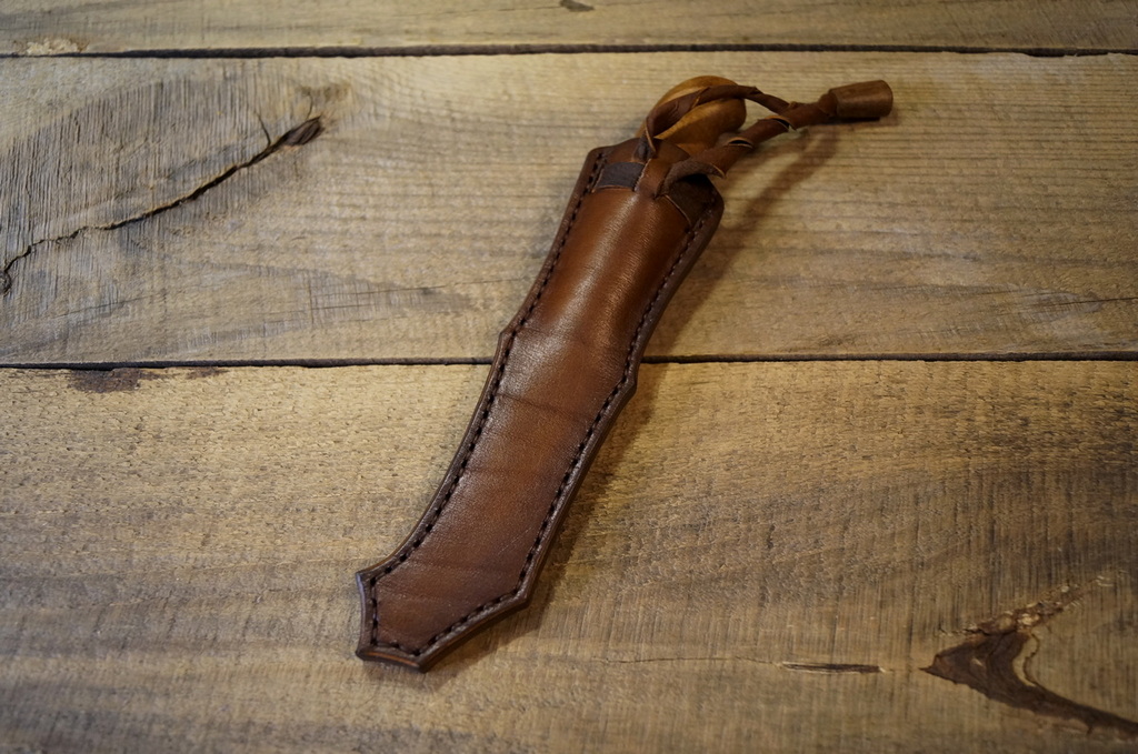

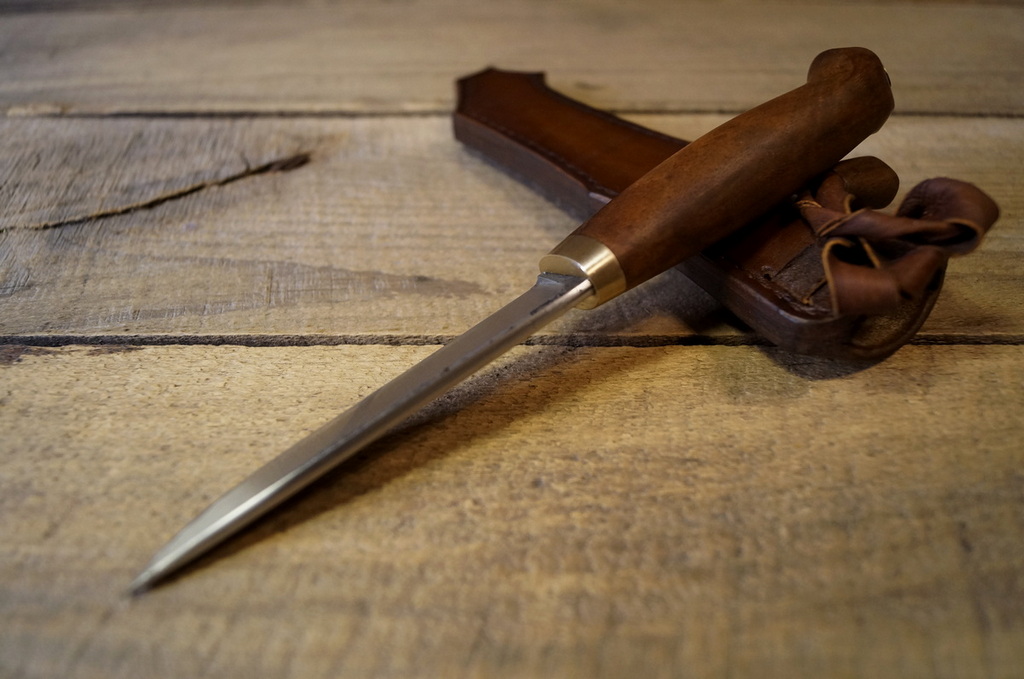

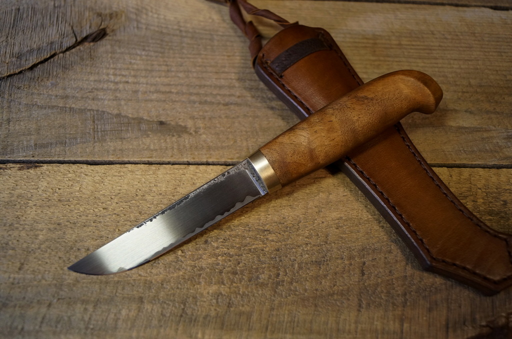

Нож по мотивам финский нож "Томми".
Клинок из стали М398, сечение ромб , рукоять кап ольхи, больстер и тыльник латунь, сквозной монтаж в расклеп. Ножны кожа рд, пва, вкладыш.
ТТХ:
Длинна клинка 115мм
Высота клинка 20мм
Толщина клинка 3 мм
сведение клинка 0,2мм
Длинна рукояти 115мм
Corsar_tiran

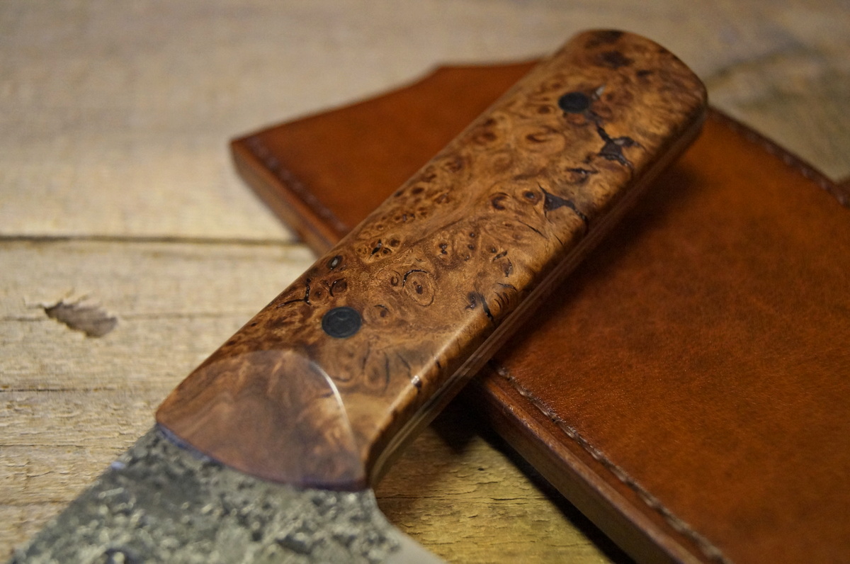

Нож универсальный.
Клинок из ламината, сталь Elmax в центре 95х18 на обкладках, рукоять микарта, фултанг. Ножны кожа рд.
ТТХ:
Длинна клинка 115мм
Высота клинка 28мм
Толщина клинка 4мм
Твердость клинка 61ед
Сведение клинка 0,2мм
Длинна рукояти 120мм

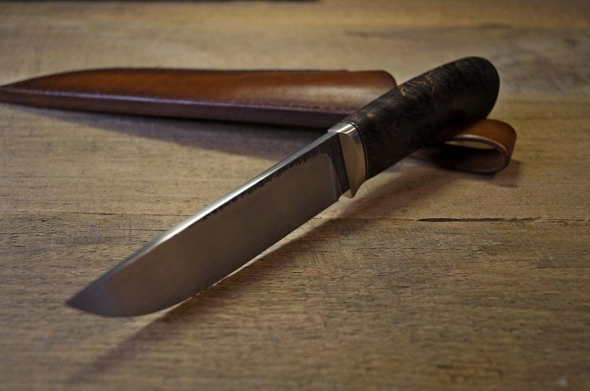

Corsar_tiran
post Jan 14 2025, 01:32
Создана #385
Сообщений: 337
Репутация: 73 кг

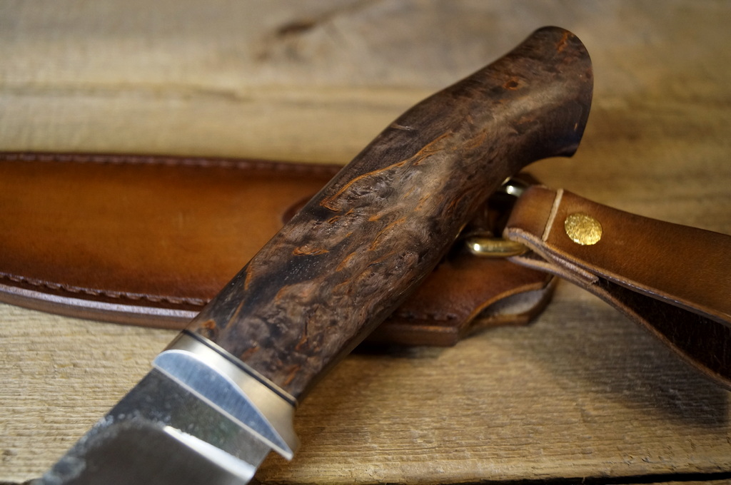

Нож скиннер.
Клинок из ламината, сталь Lomax в центре 95х18 на обкладках, рукоятm стабилизированный кап вяза . Ножны кожа рд.
ТТХ:
Длинна клинка 110мм
Высота клинка 31м
Толщина клинка 4мм
Сообщение отредактировано Corsar_tiran: Jan 14 2025, 22:08

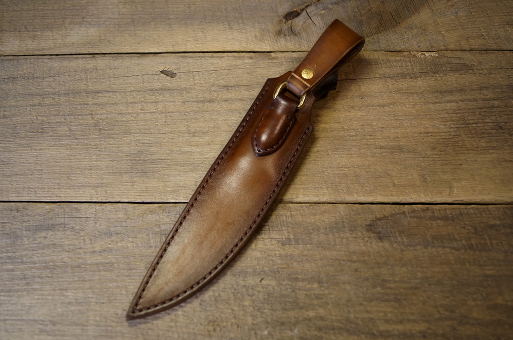

Нож скиннер, по мотивам ножа GROHMANN.
Клинок из ламината, сталь PMD 60 в центре 95х18 на обкладках, через никель, рукоять карбон, микарта. Ножны кожа рд.
ТТХ:
Длинна клинка 120мм
Высота клинка 31м
Толщина клинка 4мм
Твердость клинка 65-67ед

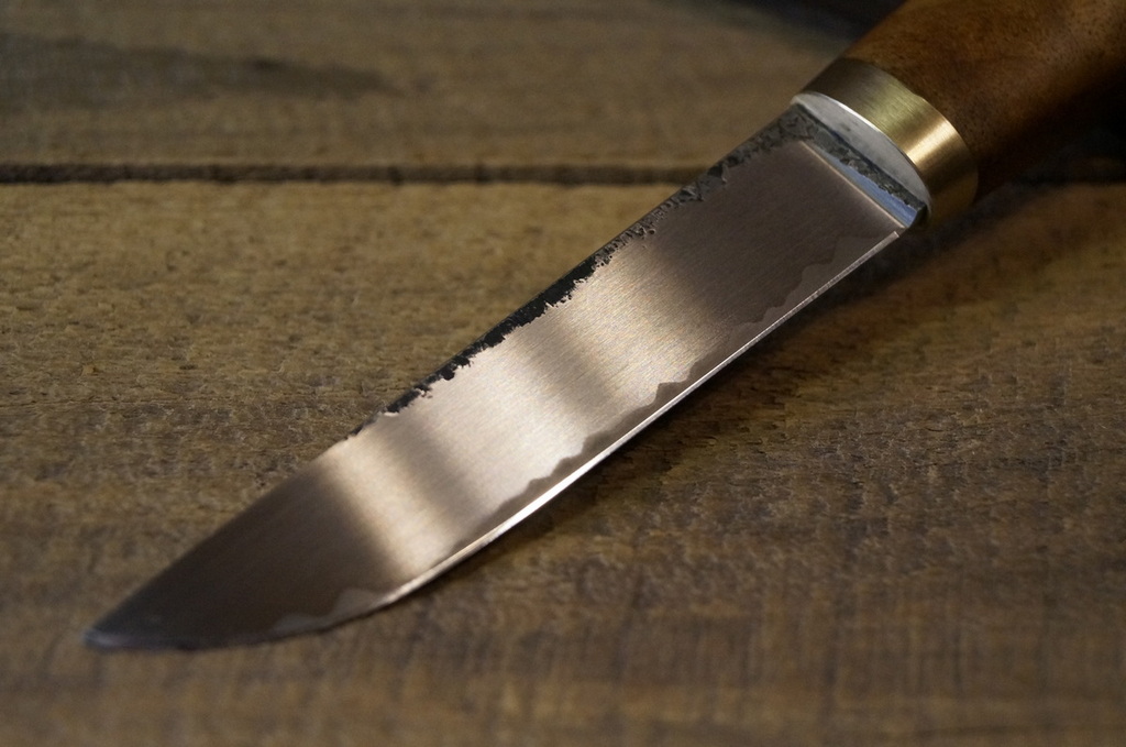

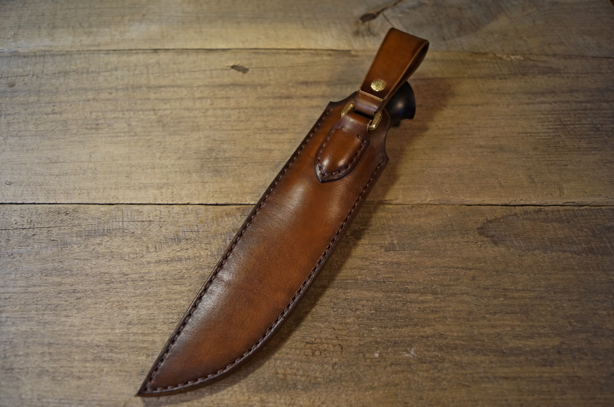

Corsar_tiran
post Apr 3 2025, 23:49
Создана #388
Сообщений: 337
Репутация: 73 кг

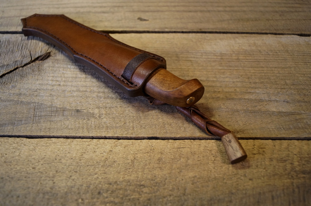

Простой, душевный нож, по типу финского.
Если на выставке не найдет хозяина, оставлю себе!)))
Клинок из стали PGK, обкладки 95Х18 рукоять орех, больстер латунь, сквозной монтаж в расклеп. Ножны кожа рд.
ТТХ:
Длина клинка 115мм
Высота клинка 20мм
Толщина клинка 3,8 мм
Длина рукояти 115мм

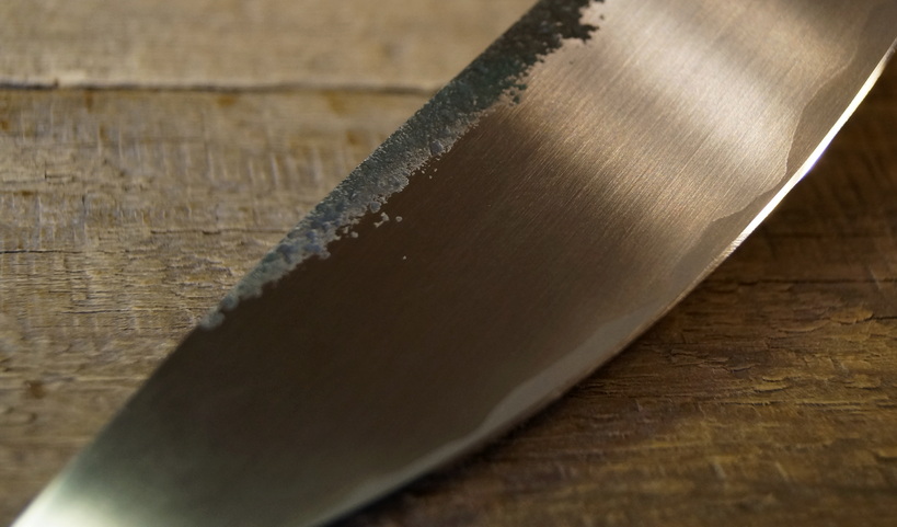

Нож скиннер, по мотивам ножа "Крейсер"
Клинок из ламината, сталь Elmax в центре 95х18 на обкладках, рукоять - мельхиор, стабилизированная карельская береза, Ножны кожа рд.
ТТХ:
Длина клинка 125м
Высота клинка 31м
Толщина клинка 4мм
Длина рукояти 125мм
Нож в свободной продаже.

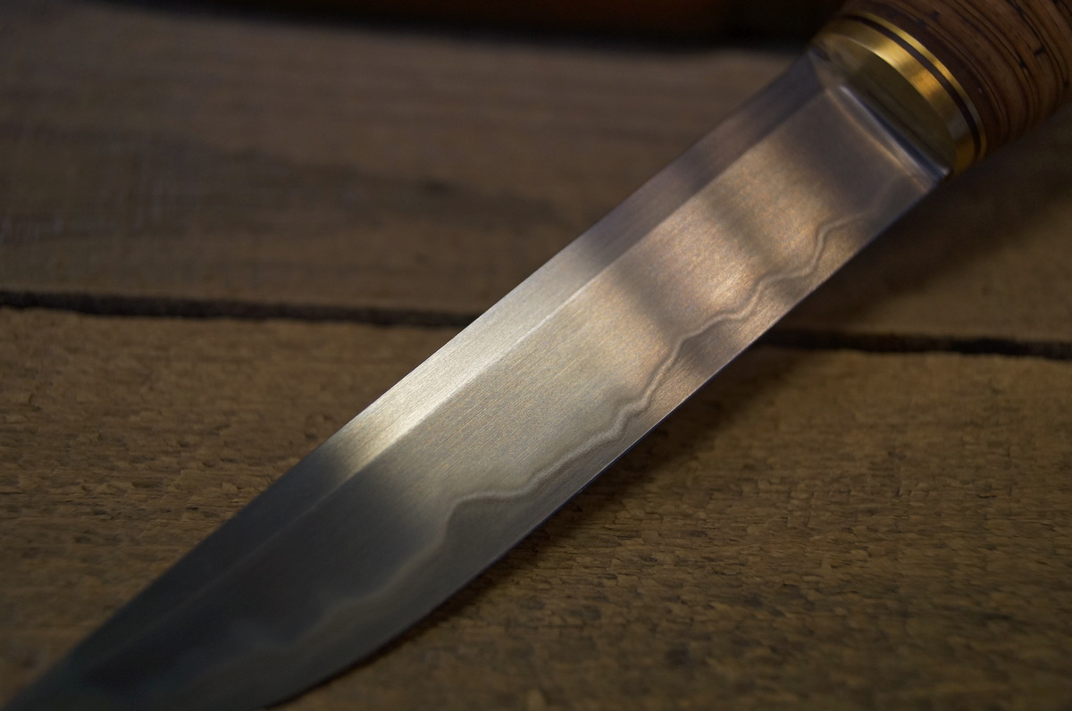

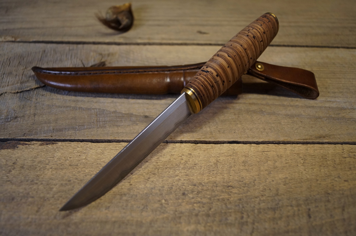

Нож по типу финки "Томми"

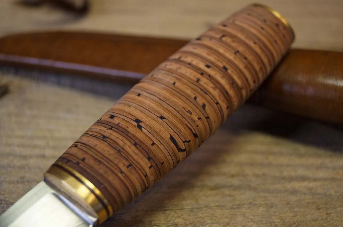

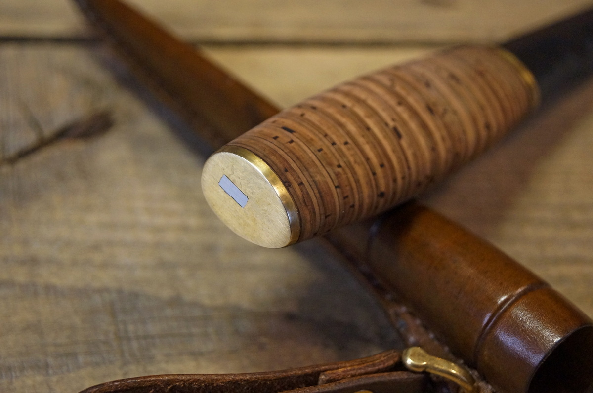

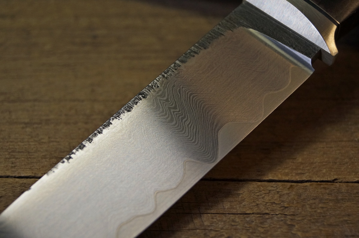

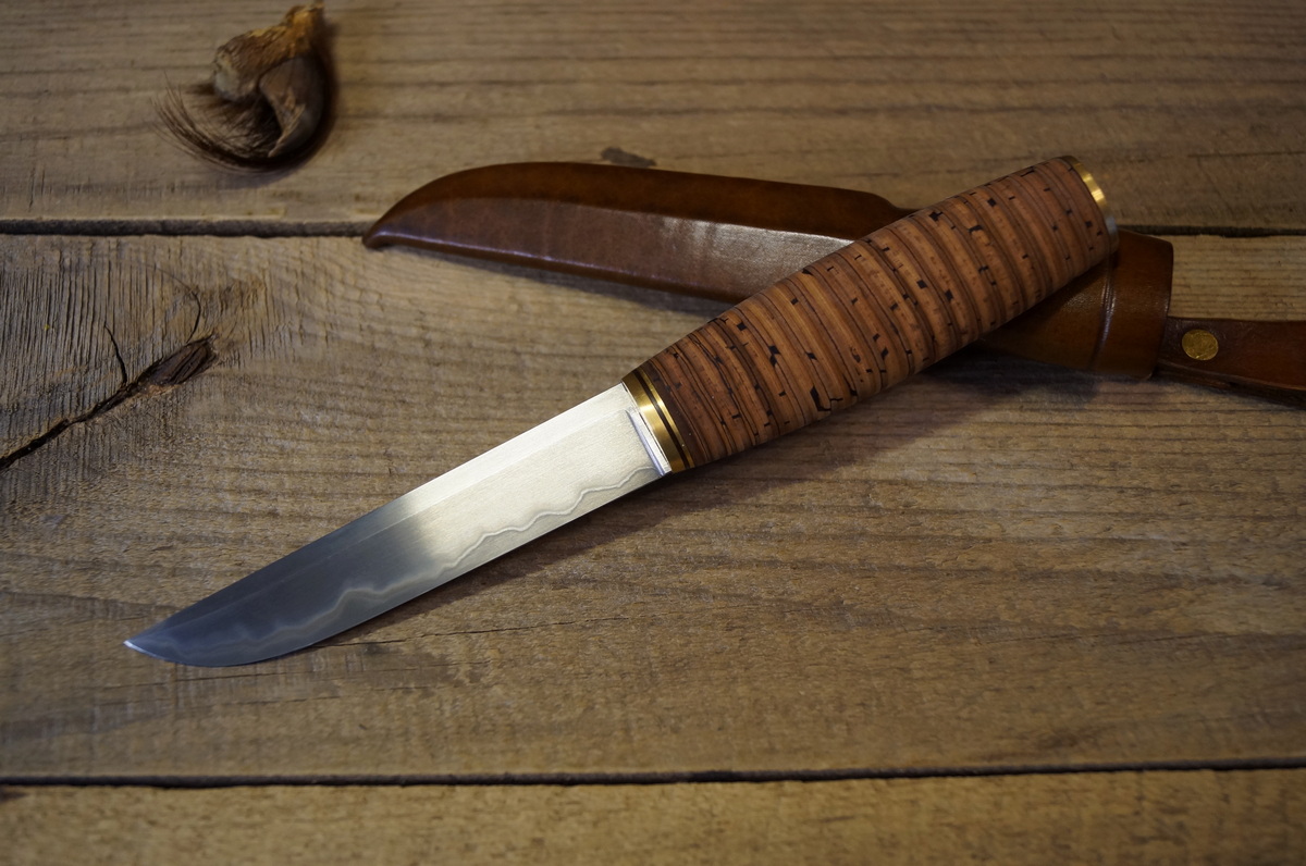

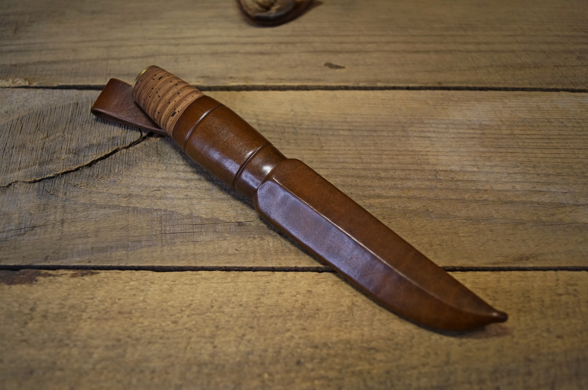

Клинок из ламината, сталь 9хс в центре 95х18 на обкладках, рукоять - латунь, береста, монтаж сквозной в расклеп, Ножны кожа рд, вкладыш.
ТТХ:
Длина клинка 115м
Высота клинка 21м
Толщина клинка 3,5мм
Твердость клинка 60ед
Сведение клинка 0,1мм
Длина рукояти 115мм

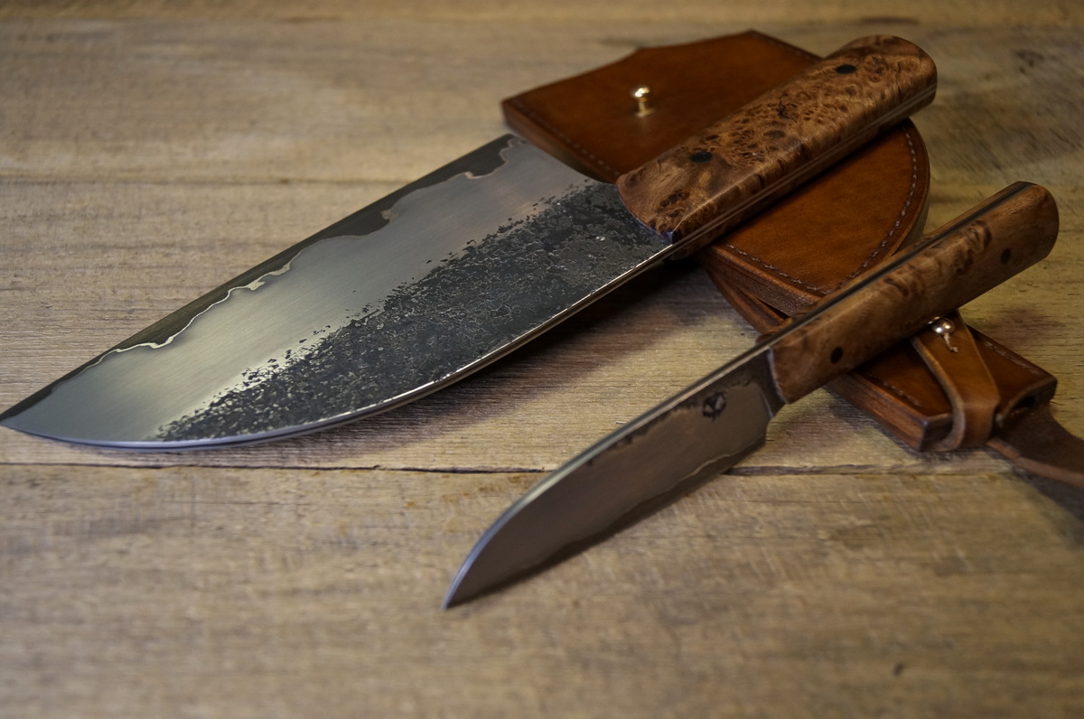

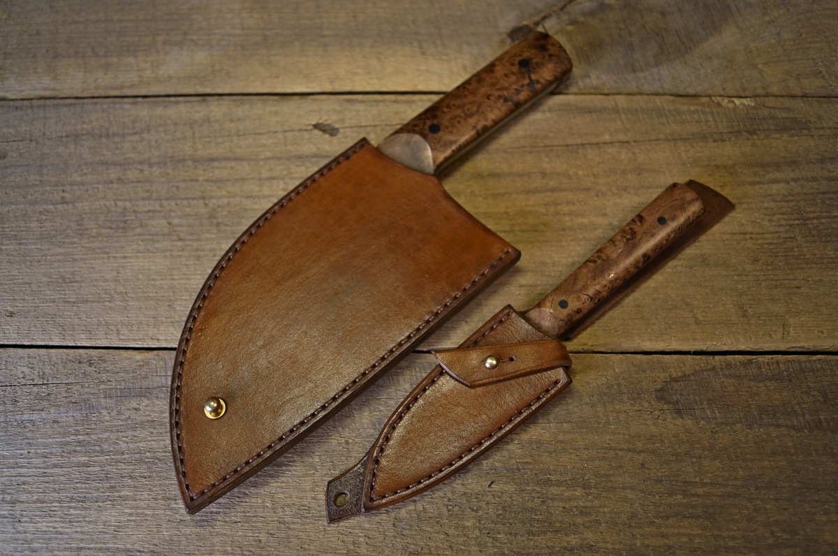

post Apr 24 2025, 01:28
Создана #391
Сообщений: 337
Репутация: 73 кг

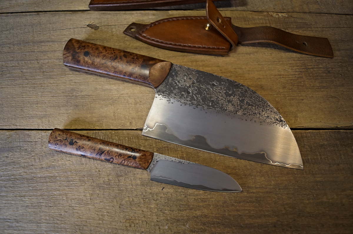

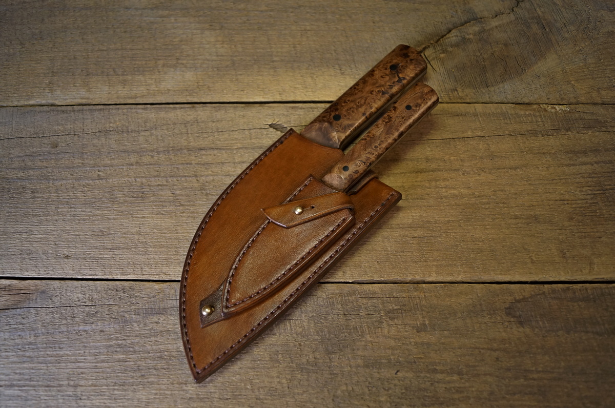

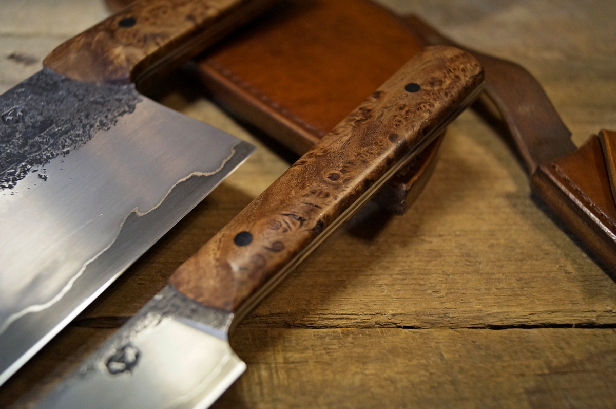

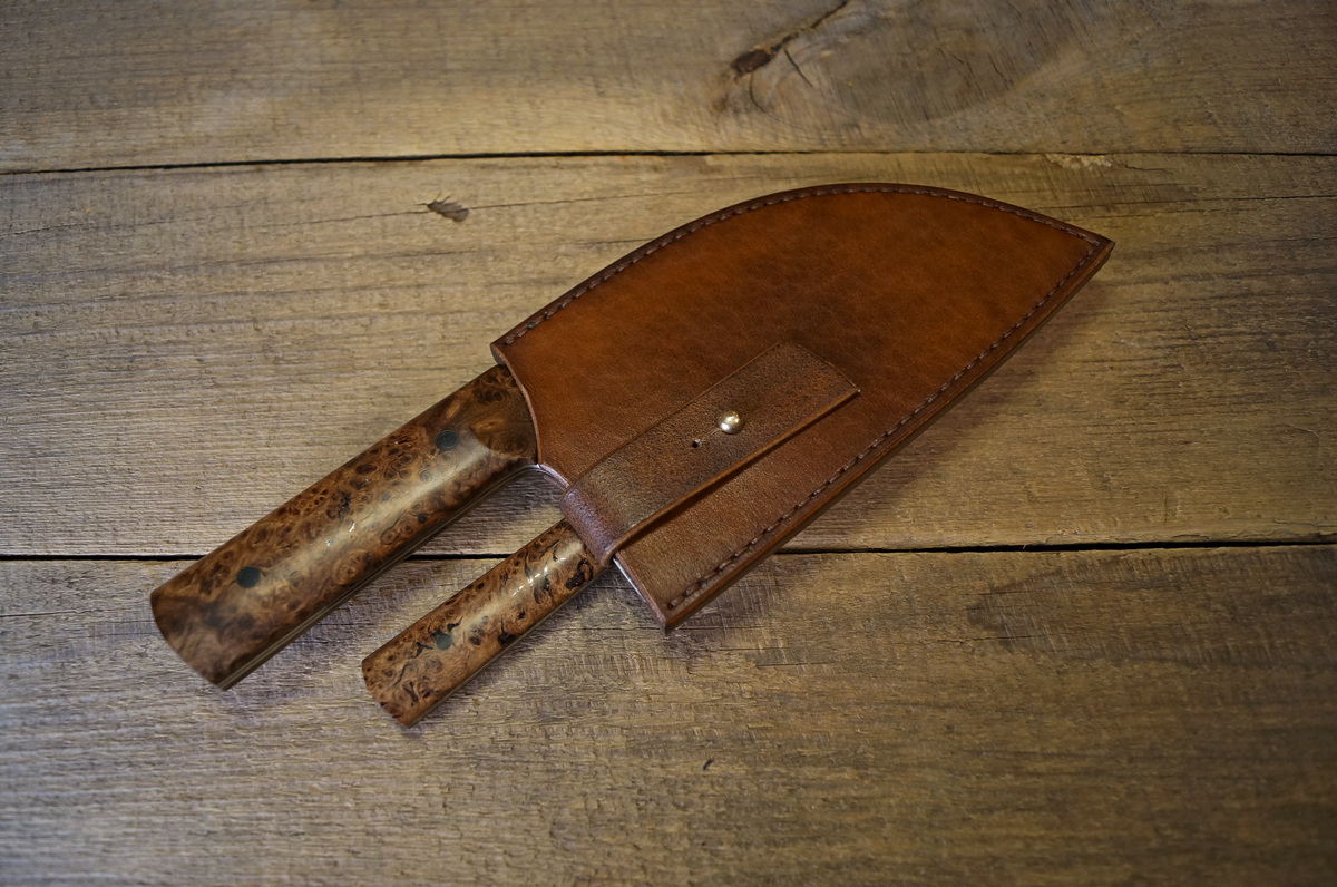

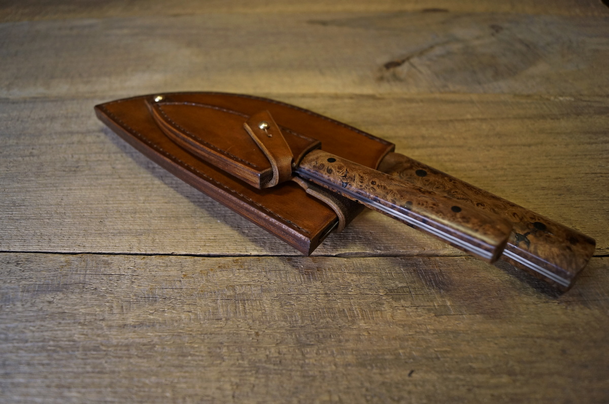

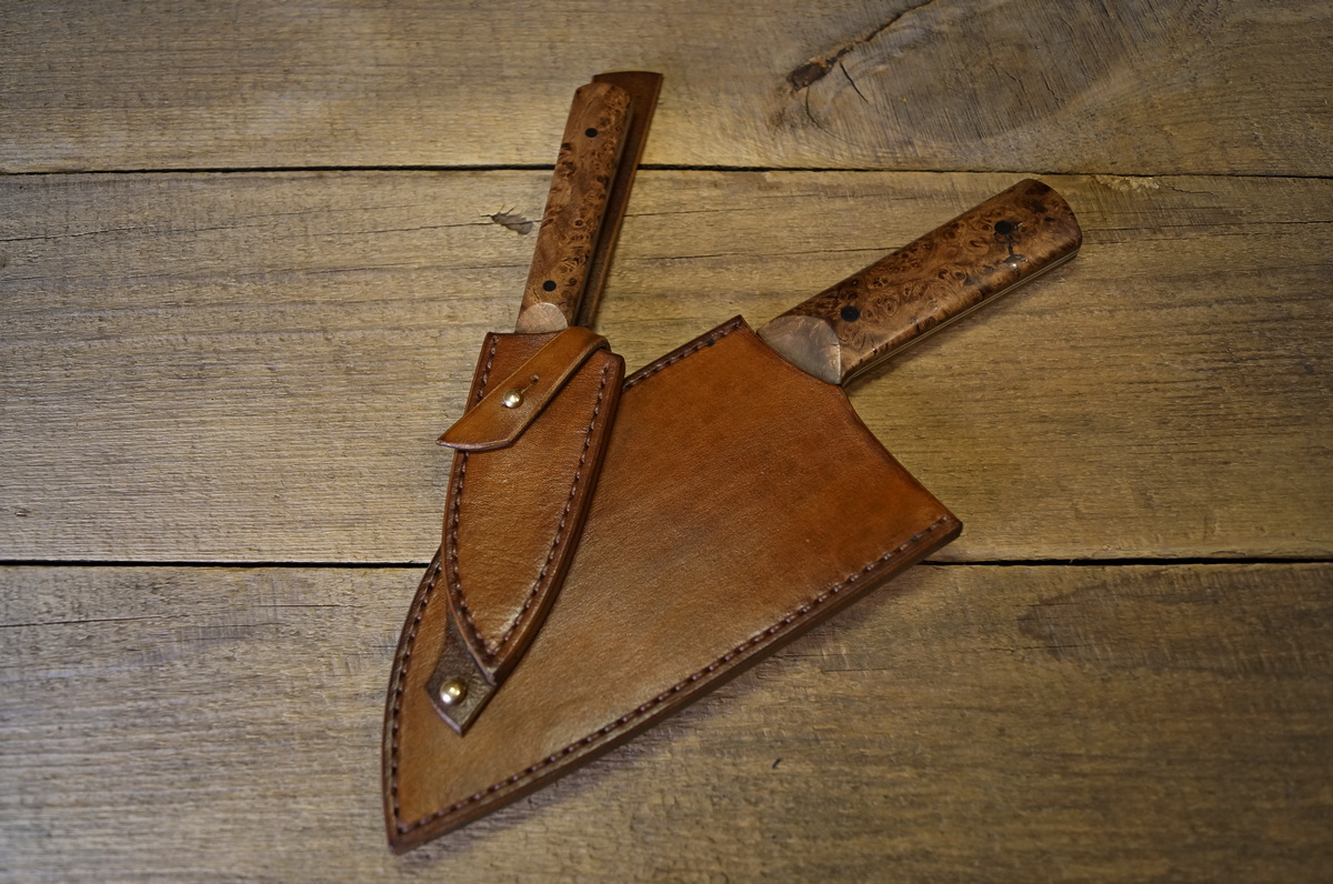

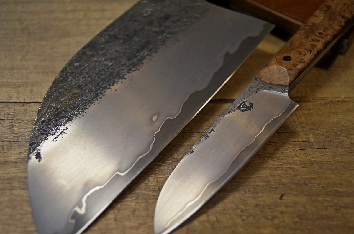

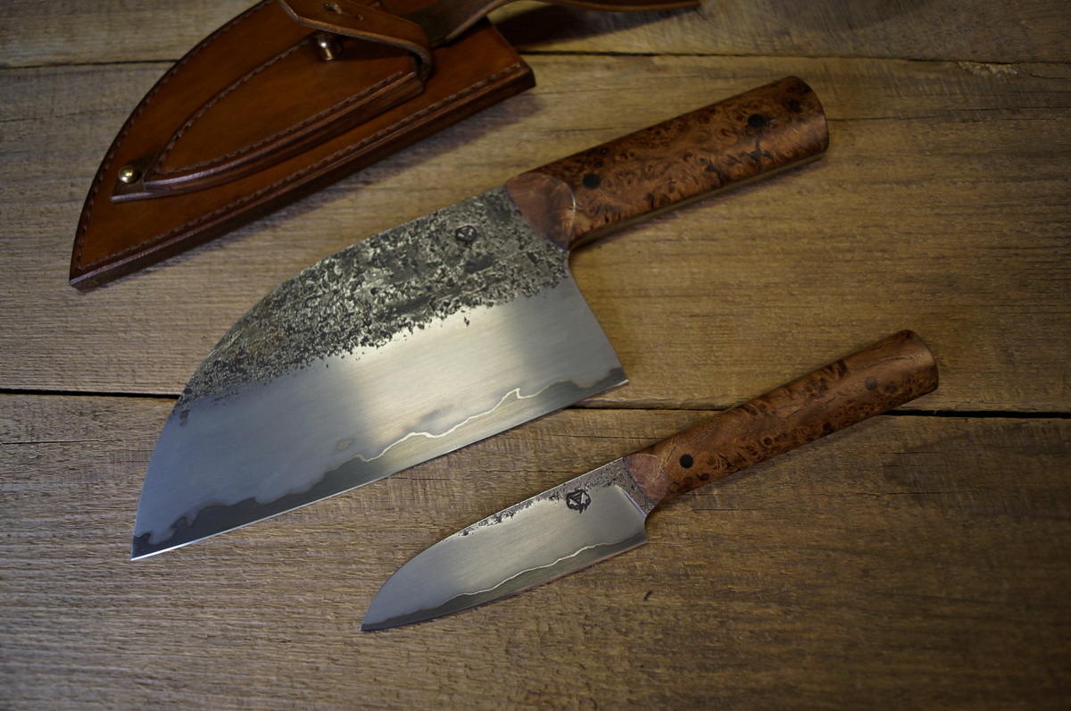

Набор походной кухни Сербский нож и овощной нож.
Клиноки - ламинат 9хс, обкладки из 40х13, рукоять - кап вяза, стабилизированный, накладной монтаж.
ТТХ:
Сербский нож
Длина клинка 150мм
Высота клинка 75мм
Толщина клинка 3мм
сведение клинка 0,1мм
Длина рукояти 95мм
Овощной нож
Длина клинка 85мм
Высота клинка 23мм
Толщина клинка 3мм
Длина рукояти 95мм

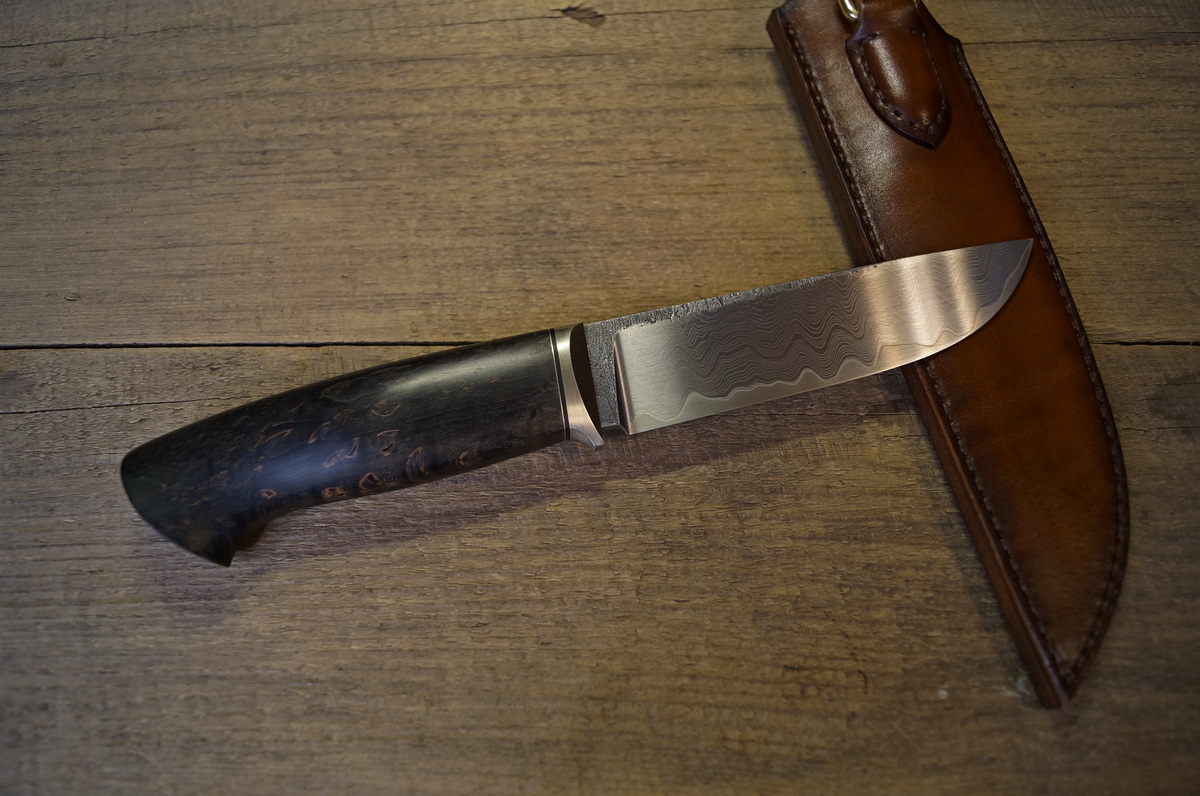

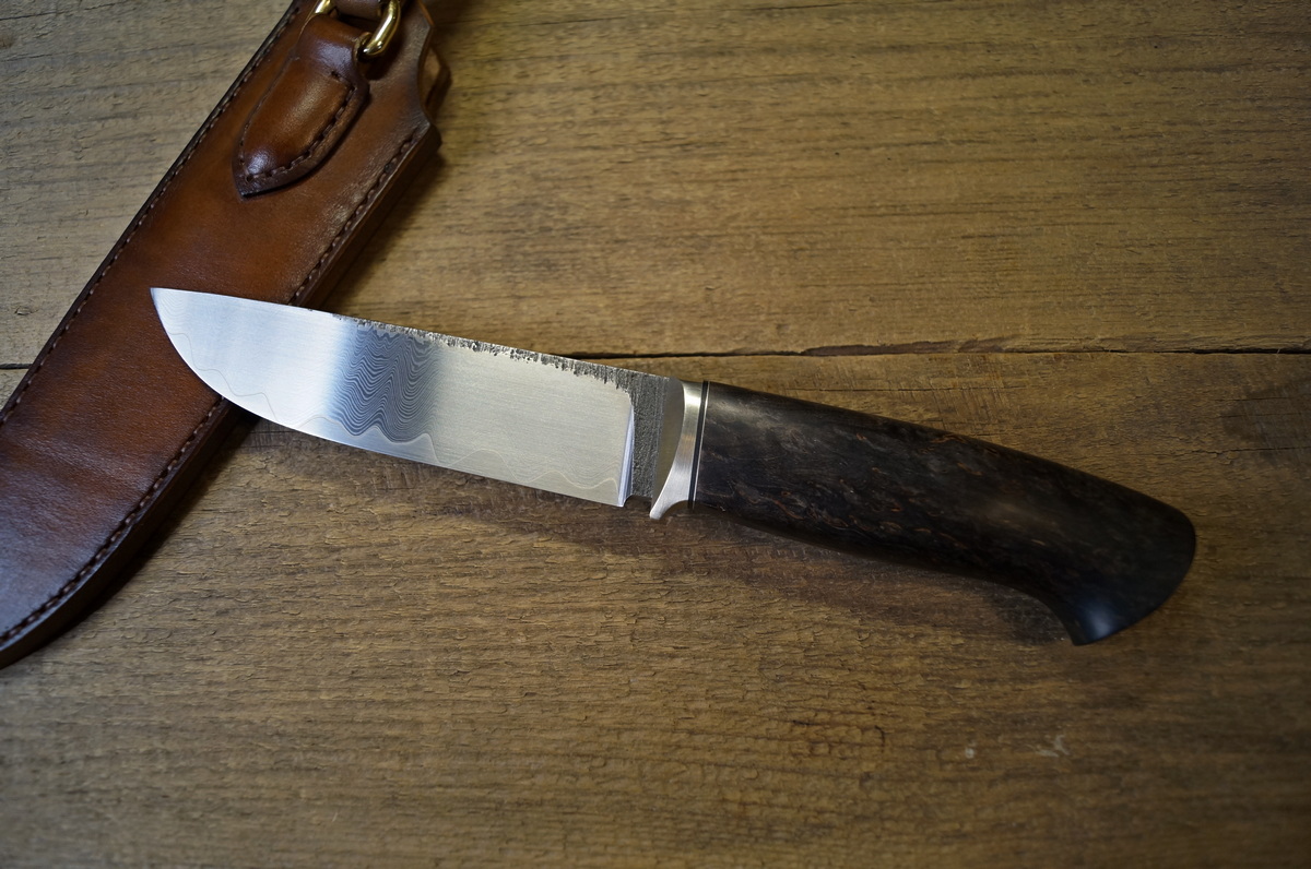

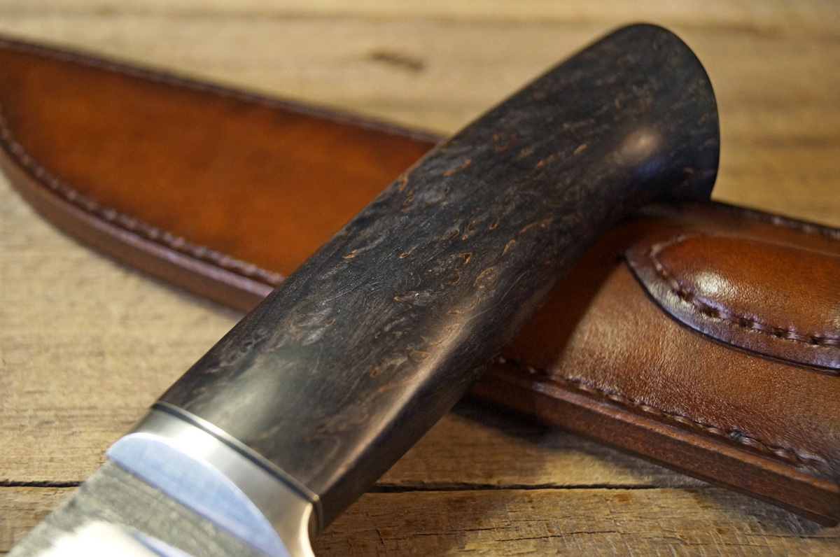

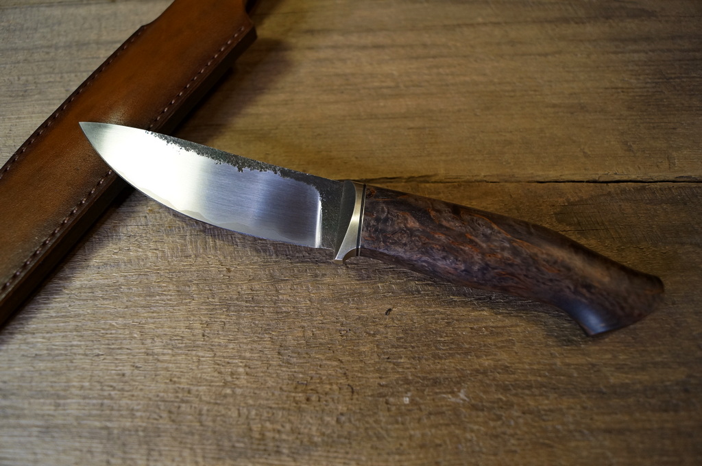

Охотничий нож.
Заказали еще один нож, мои хорошие друзья из пермского края.
Клинок: ламинат, выполнен из м398 в обкладках из нержавеющего дамаска. Рукоять: мельхиор, дерево стабилизированная карельская береза ,всадной монтаж. Ножны: кожа рд.
Длина клинка 130мм
Высота клинка 27мм
Толщина клинка 4мм
Длина рукояти 125мм

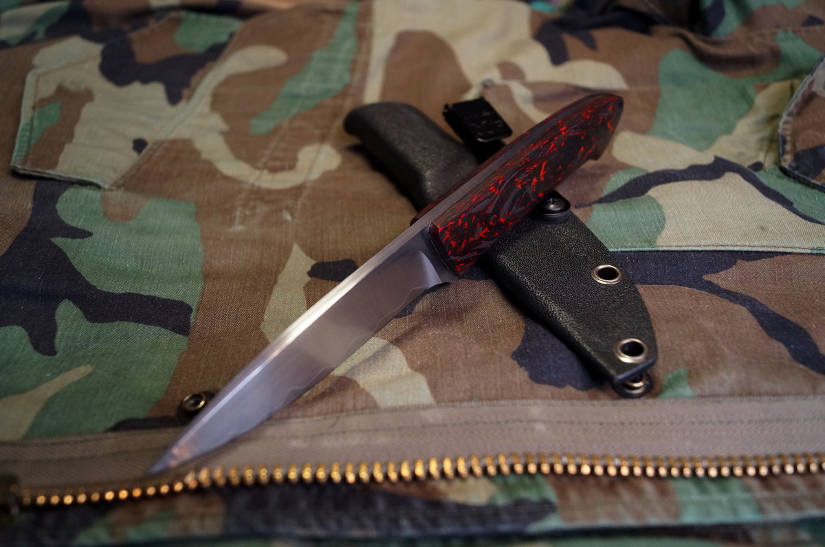

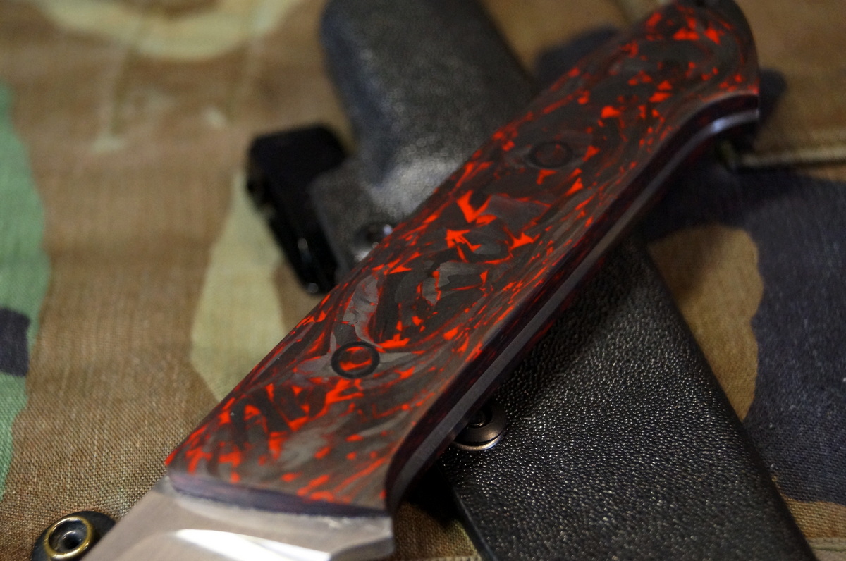

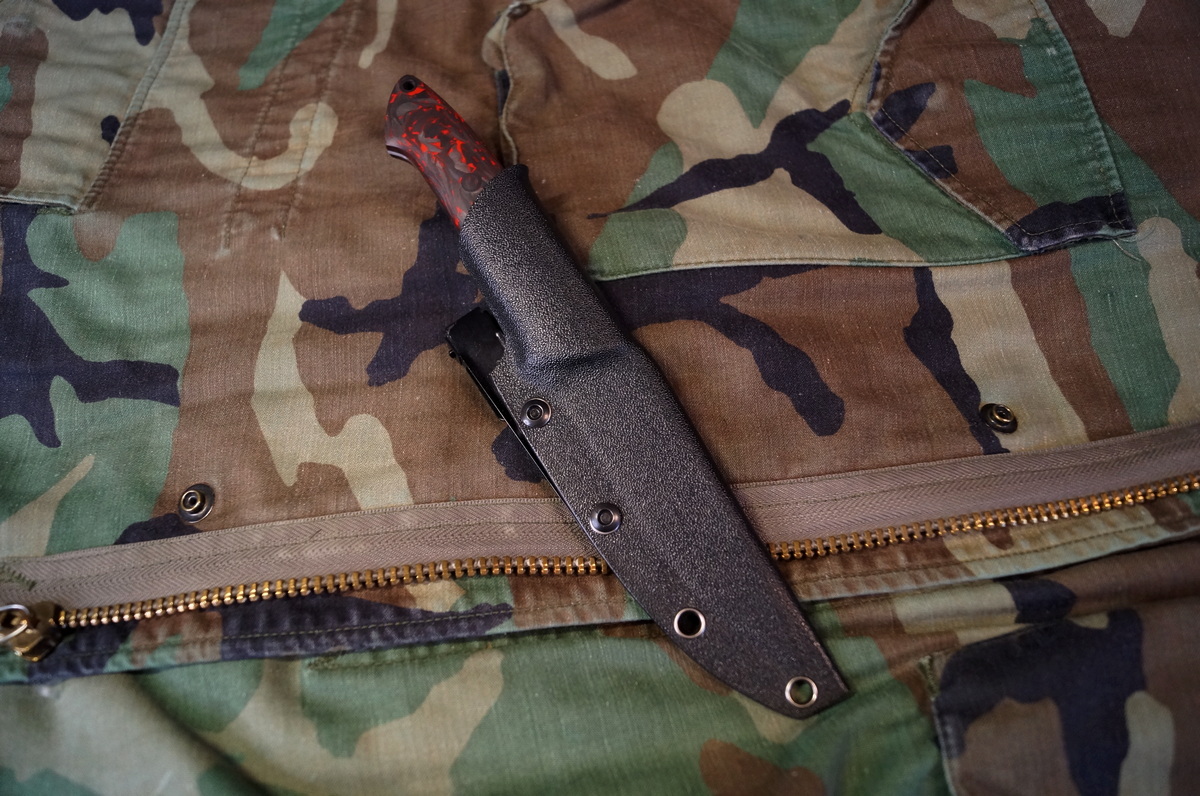

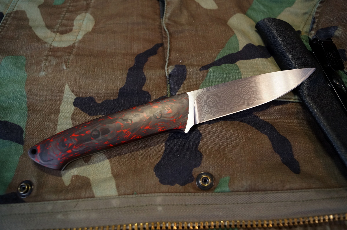

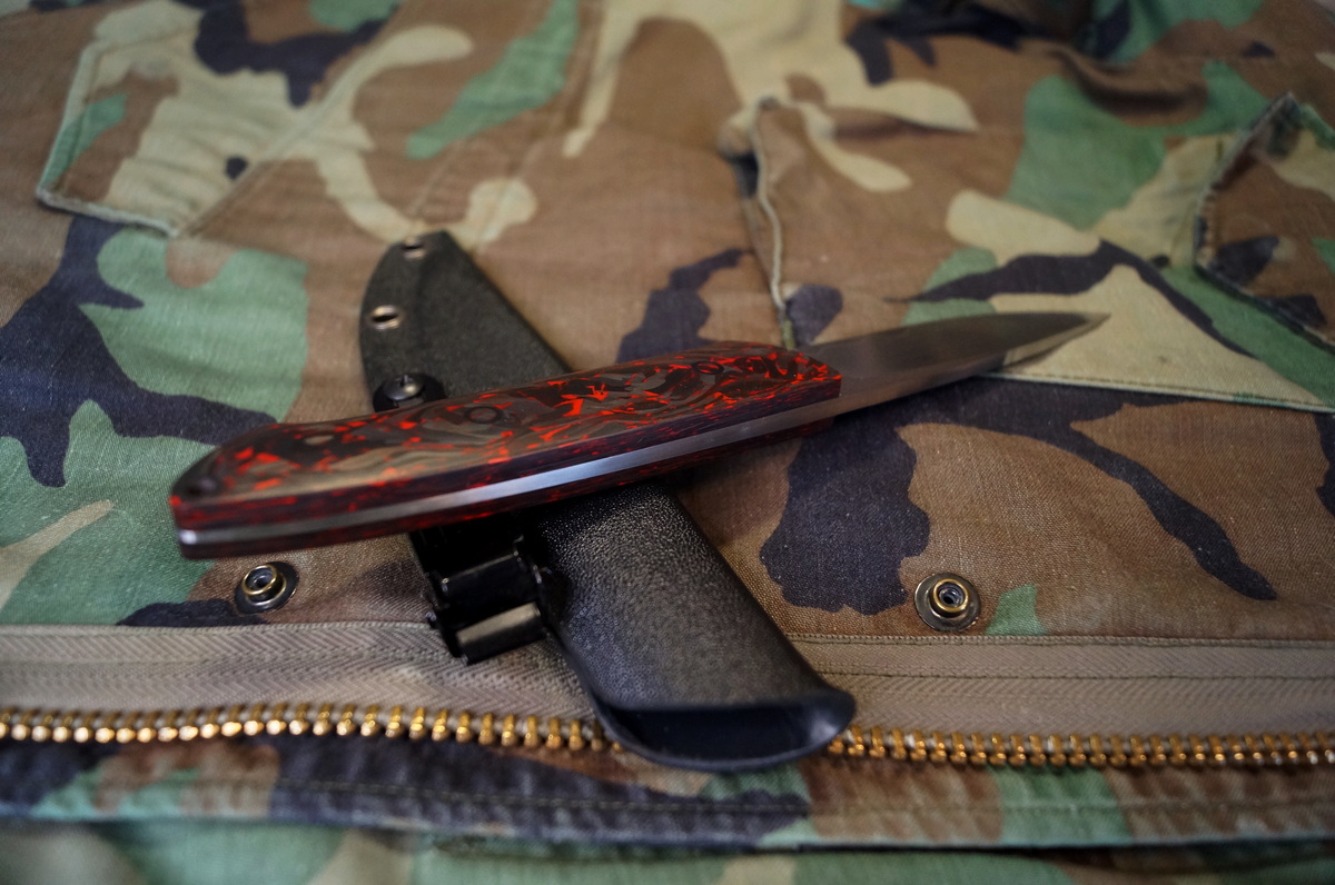

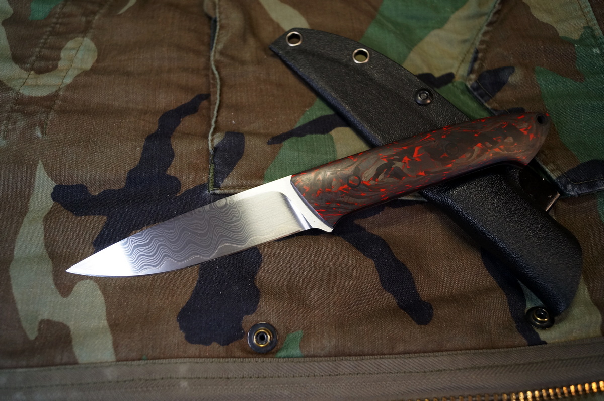

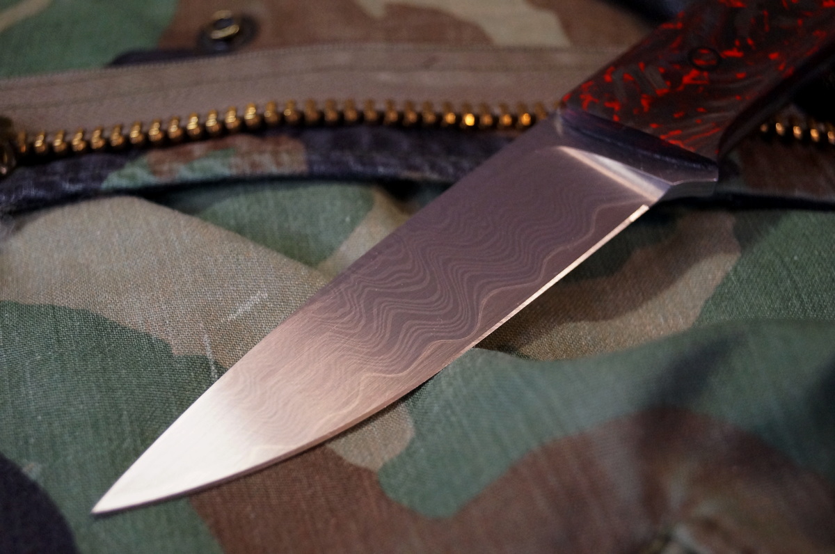

EDC нож.
Клинок: ламинат, выполнен из м398 в обкладках из нержавеющего дамаска. Рукоять: карбон; штифты карбоновые трубки, фултанг. Ножны: кайдекс.
Длинна клинка 115мм
Высота клинка 22мм

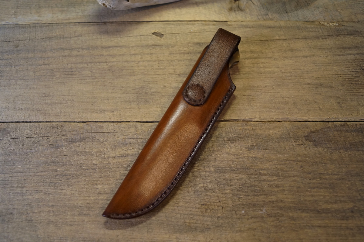

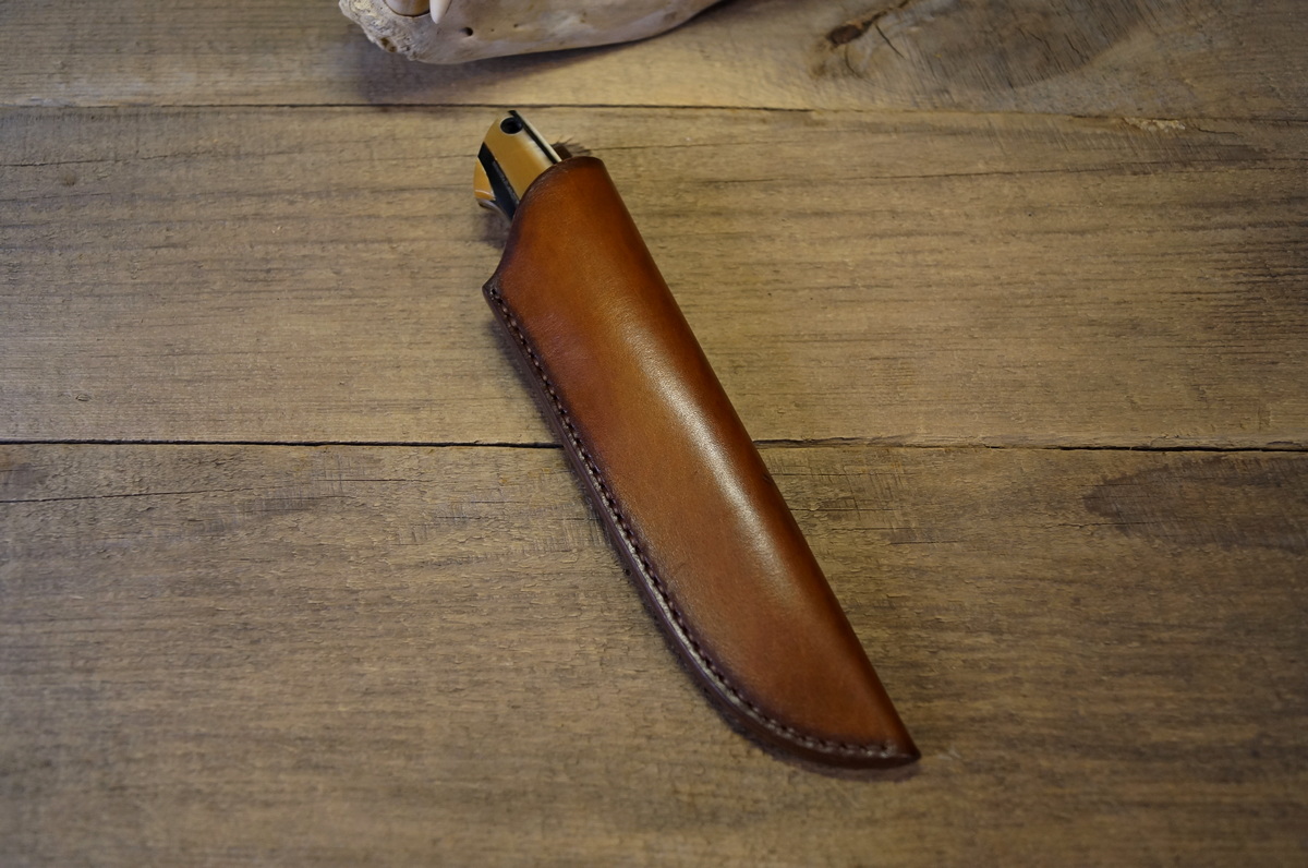

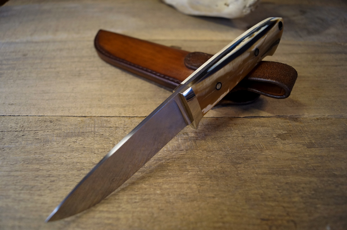

Нож универсальный
Клинок: ламинат, центральный слой Elmax обкладки из нержавеющей дамасской стали из 95х18 и 40х13 Рукоять: стабилизированный бивень мамонта, мельхиор. Накладной монтаж. Ножны: кожа рд, вставка бивень мамонта
Длинна клинка 115мм
Высота клинка 28мм
Толщина клинка 4 мм

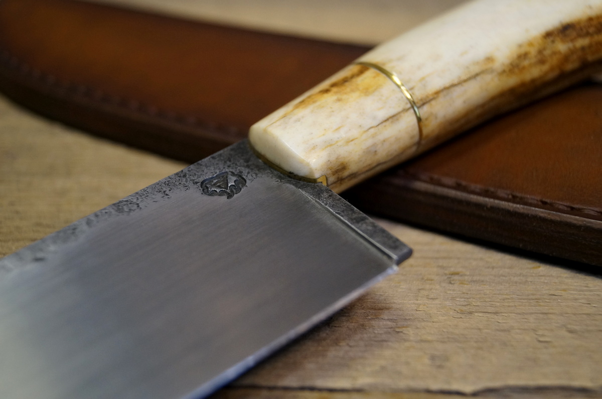

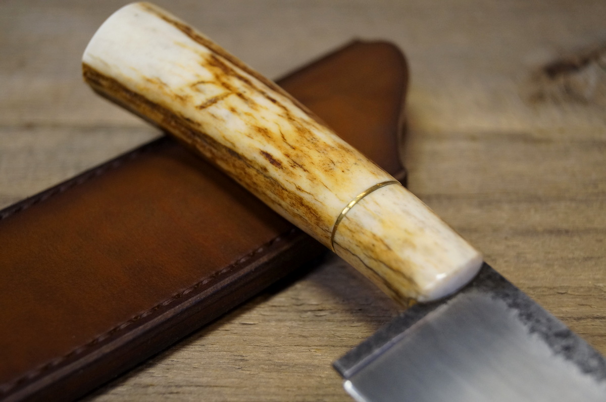

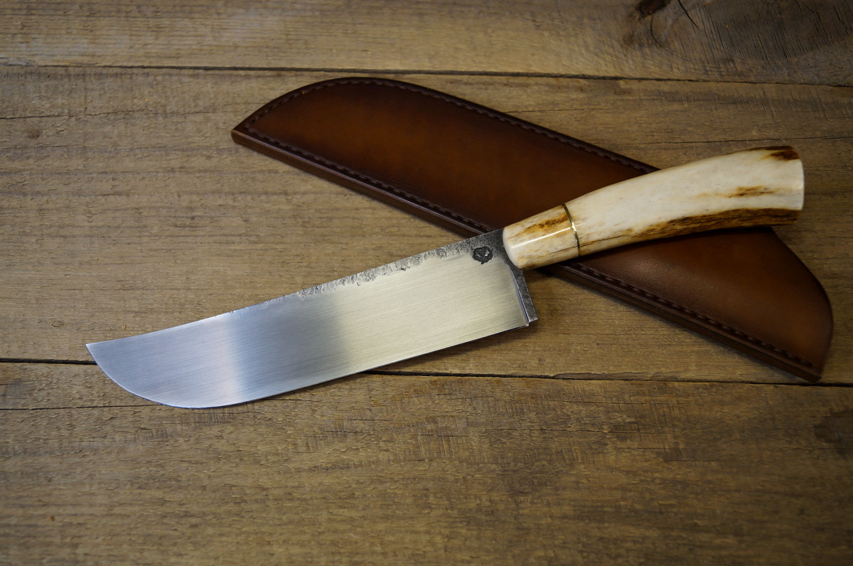

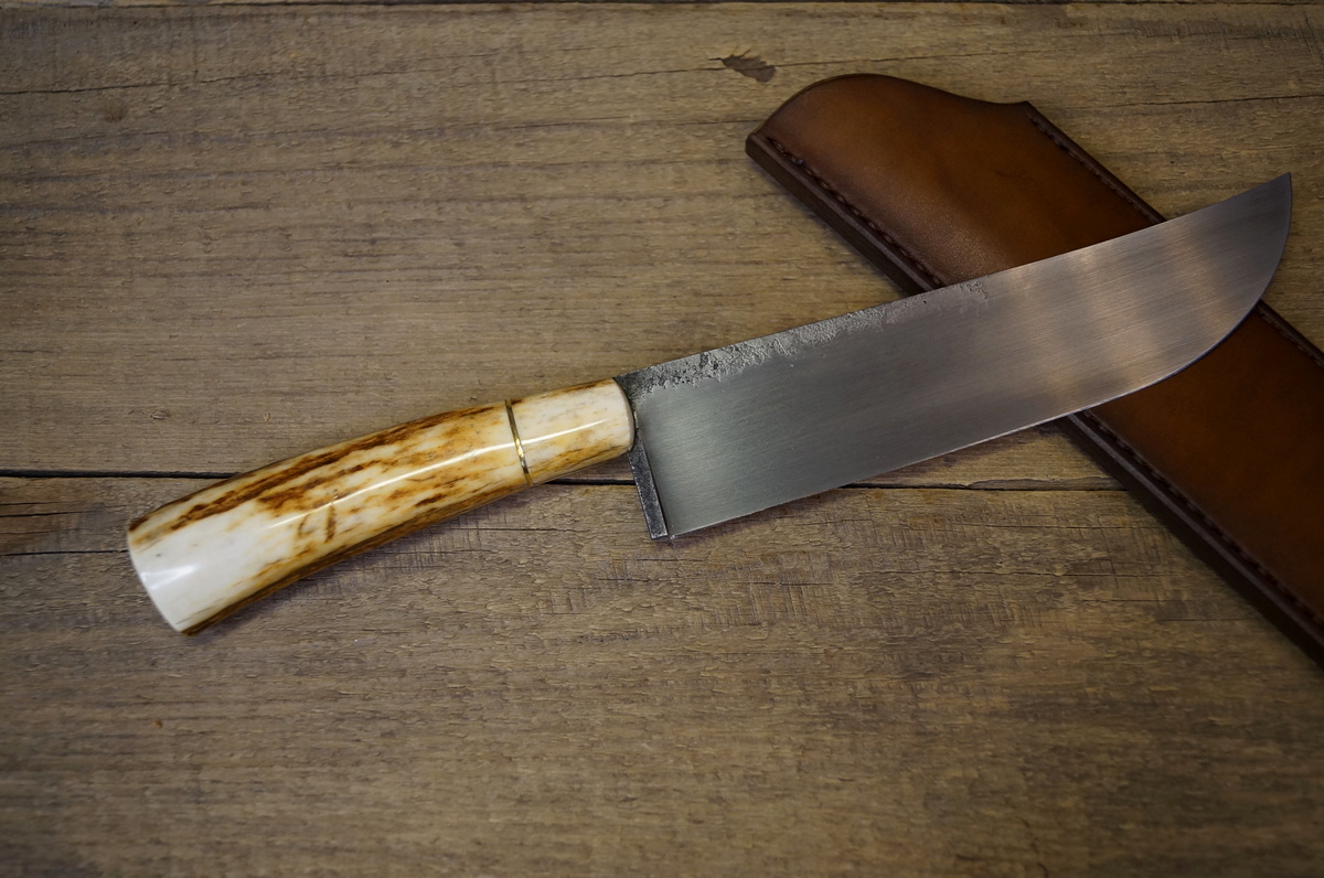

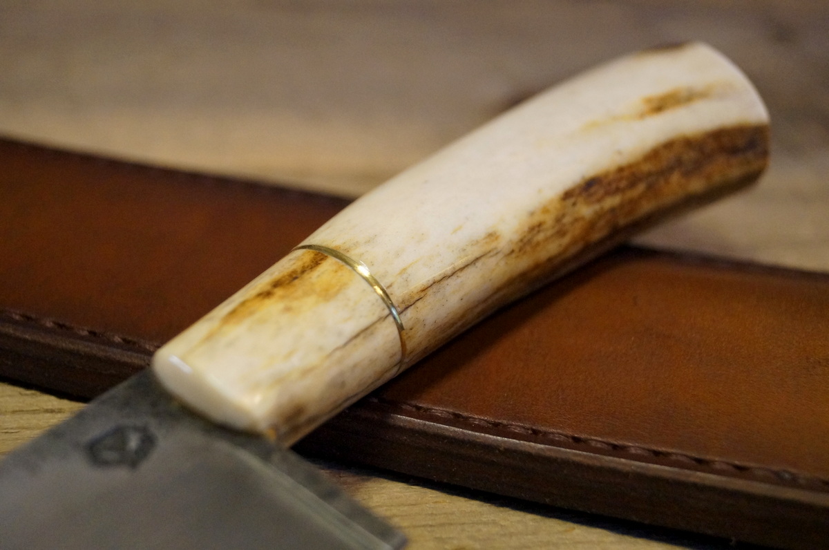

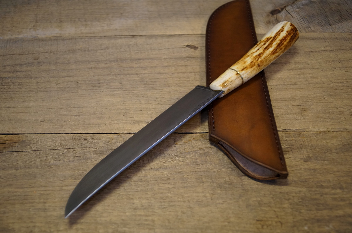

Пчак.
Давно таких не делал. От такой работы отдохнул, а самое главное получил удовольствие. Просто, функционально, душевно.   Заказывали кому то на подарок в Казахстан, Учитывались пожелания заказчика.
Клинок: ШХ15   Рукоять:  Рог. Ножны: кожа рд,
Длинна клинка 180мм
Высота клинка 37мм
Толщина клинка 2,5 мм
