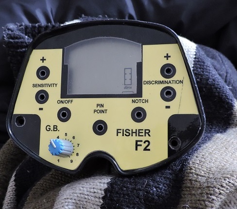

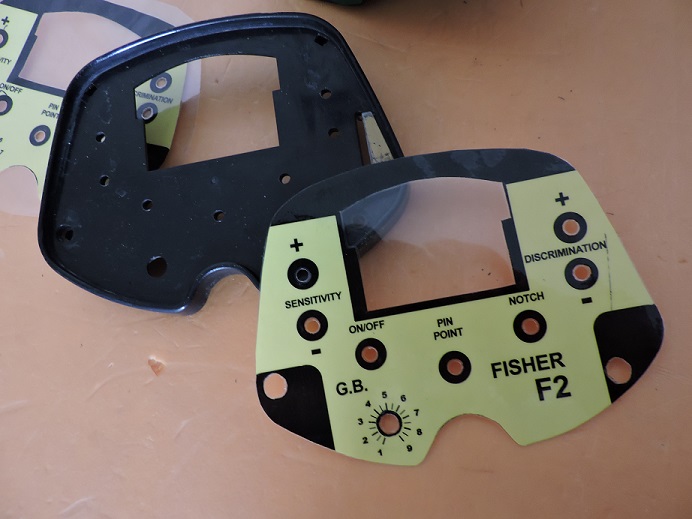

-Давно приобрел Фишер Ф2 без передней панели, сказали что в остальном рабочий. Сейчас к нему едут еще две катушки. Есть для чего и есть на чем проверить и отремонтировать.
Различных тем про передние панели на Фишер Ф2 много, но добавлю еще. Не даром же весь вечер изобретал переднюю панель на фронтдизайне. Можно было бы родную распечатать, но кнопки попадали на крепление. Кнопки собираюсь поставить за передней крышкой, а там как раз
крепления для платы. Можно было купить новую, но пишут не надежная. Да и денег стоит, что не скажешь про прибор. Прибор Фишер Ф2, в хорошем состоянии, совсем недорогой. Потому в ремонт вкладываться смысла нет.
-На фото передняя панель, распечатана на лазерном принтере, на желтой бумаге. Потом вырезана по размеру передней крышки и заламинирована (ламинация стоит 30 рублей). И что хорошо, получилось очень прозрачное окошко. И защита дисплея. Панель приклею двусторонним скотчем. А кнопки сзади передней крышки, наверно термоклеем.
-Файл передней панели в программе фронтдизайнер хотел приложить в RAR, не прикладывается, не имею права.

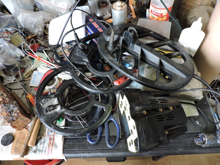

Из трех катушек выходит две катушки. Одна была разобрана до меня, смысла ее собирать нет, вся раскурочена. На двух катшуках разъемы старые. Кабель переставлен на одной, катушка рабочая.
Измерил чувствительность на 5 копеек = 25 сантиметров. На обеих катушках на круглой и на эллипсе одинаково. Эллипс еще не делал, но у него кабель на входе подорван, сейчас займусь.
