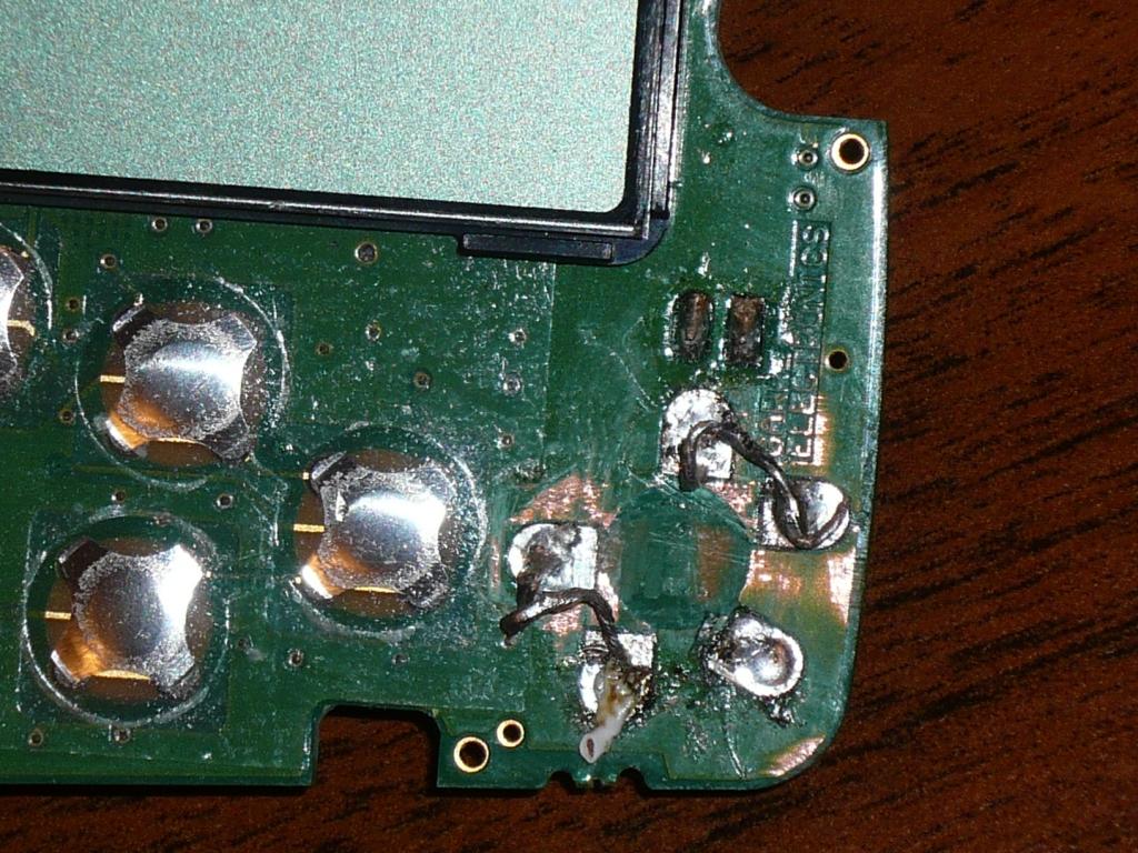

yvk
post Feb 5 2011, 21:34
Сообщений: 249
Зарегистрирован: 20-July 10
Из: страна OZ
Пользователь №: 19,869
Металлоискатель: Ace 250
Репутация: 28 кг
вид со стороны экрана
,,...пусть в округе народ ох..вает, продолжай копать, никто ещё не знает!..." Distemper

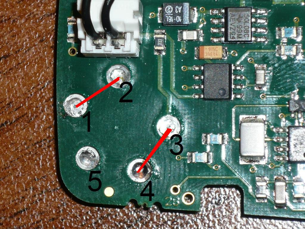

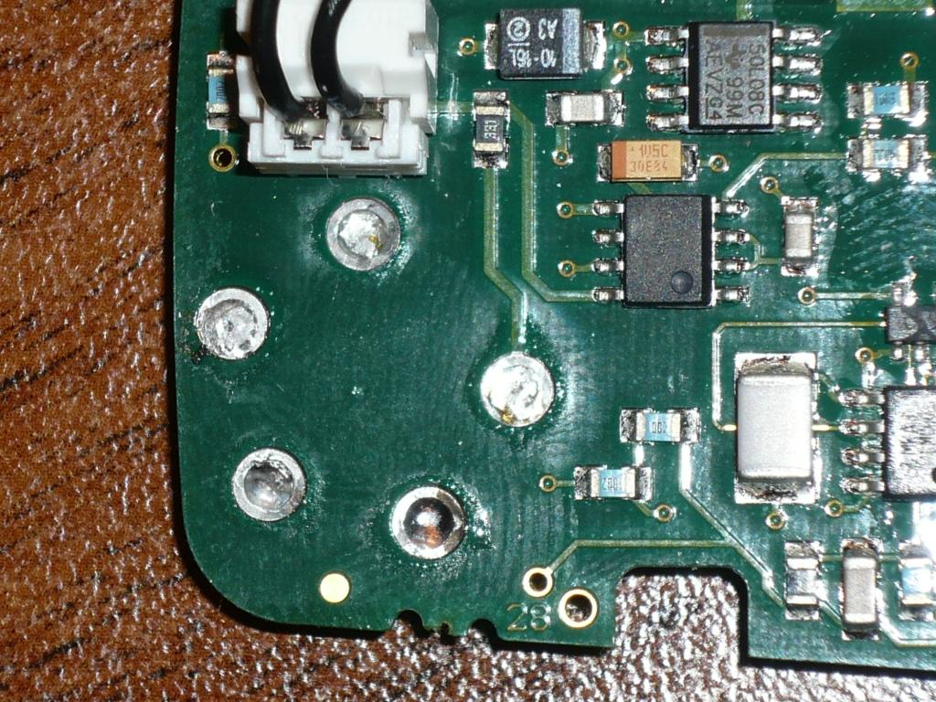

yvk
post Feb 5 2011, 21:40
Сообщений: 249
Из: страна OZ
Репутация: 28 кг
вид сзади
yvk
post Feb 5 2011, 21:57
Сообщений: 249
Из: страна OZ
Репутация: 28 кг
чем порадуете? sad.gif 18.gif ?

Fokussnik
post Feb 5 2011, 22:16
Сообщений: 306
Зарегистрирован: 27-November 10
Пользователь №: 23,697
Металлоискатель: xt50
Репутация: 21 кг
Куда ведут дорожки 1-5 и 4??? 1 и 5 должны быть минусом (-) соединять, 3 идет на ОУ. 2 на кондер 150n. Для стереонаушников нужен 3-х жильный провод. 1-5, 3 и 2.
Сообщение отредактировано Fokussnik: Feb 5 2011, 22:28
yvk
post Feb 5 2011, 22:24
Сообщений: 249
Из: страна OZ
Репутация: 28 кг
не знаю.там и дорожек то нет.а при чём тут 3х жильный провод?я знаю что когда наушники не вставлены контакты 1-2,5-4 замкнуты.когда вставлен штекер он замыкает на себя контакты 3,1,5 и размыкает 2 и 4
Fokussnik
post Feb 5 2011, 22:52
Сообщений: 306
Репутация: 21 кг
Сообщение отредактировано Fokussnik: Feb 5 2011, 22:54

yvk
post Feb 5 2011, 23:26
Создана #16
Сообщений: 249
Из: страна OZ
Репутация: 28 кг
да я и не подключал динамик.я его вообще не трогал.просто выпаял вход наушников и перемкнул контакты как в ролике 1-2,5-4 .но звук на динамик не идёт.вопрос почему.я же так всё сделал?так же как в ролике только без резистора.
Fokussnik
post Feb 5 2011, 23:31
Создана #17
Сообщений: 306
Репутация: 21 кг
QUOTE(yvk @ Feb 5 2011, 23:35)
Значит что то, где то коротит... почистите пайку, смойте канифоль (вроде ацетоном нада).
