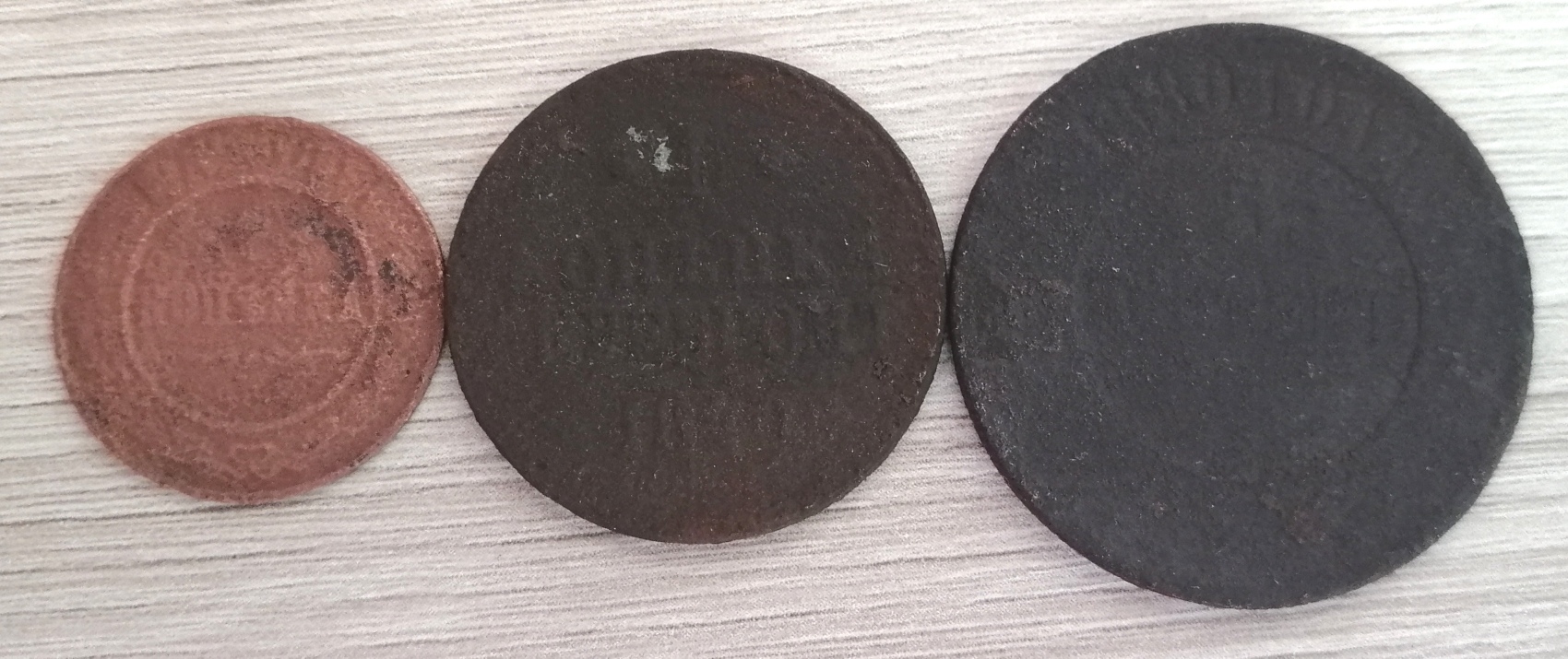

Поделюсь своими наблюдениями, может кому интересно будет...
Взял для X-terra 705 катушку Мэджик 13" на 18,75кГц как альтернативу штатке 10,5" DD 7,5кГц, в основном планирую для добора чешуи использовать, ну и по выбитым местам пройтись, вдруг штатка не зацепила чего мелкого.
Так как в полях стоит трава, то ещё по серьезному испытать её не удалось.
Сегодня сделал небольшой тест с целью понять, как она поведет себя по средним имперским монетам:
Прибор: X-terra 705.
Грунт: глина.
Яма: глубина 25см - практически весь штык Фискарса, закладывал целым комком из этой ямы и трамбовал.
Все монеты лежат плашмя.
Результаты:
1 копейка Н2:
Штатка 7,5кГц - 100% черный сигнал.
Мэджик 18,75 - видит, ВДИ скачет в плюсовом сегменте, сигнал копаемый.
1 копейка серебром Н1:
Штатка 7,5 кГц - черный сигнал с редким отбивом в цвет, очень спорный сигнал.
Мэджик 18,75 - чёткий цветной сигнал.
5 копеек Н2:
Штатка 7,5 кГц - видит, ВДИ скачет в плюсовом сегменте.
Чуйка на штатке стояла максимальная - 30. На Мэджике - 27, так как в реальных условиях при чуйке выше 28 при ударе о стебли много фантомов, ходить некомфортно.
От грунта отстраивался в автомате, помехи также. Смена каналов, включение плюсика и прочие танцы с бубном заметно на результат не влияли. Все сигналы не однократно обходил по кругу, чтобы избежать однобоких суждений.
Выводов пока не делаю, реальный коп покажет всю картину. На данном конкретном тесте Мэджик показал себя хорошо.
