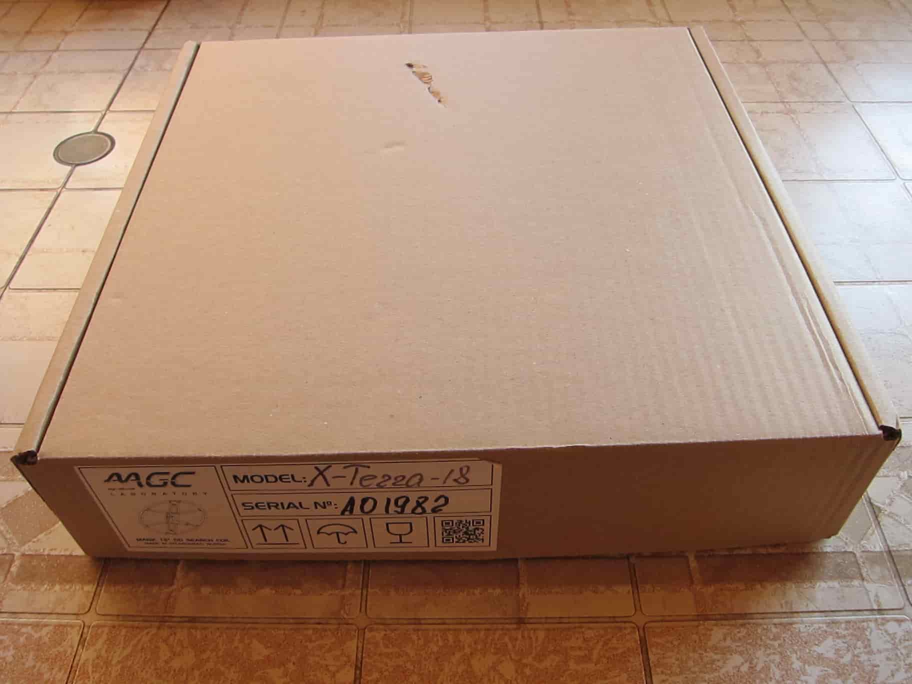

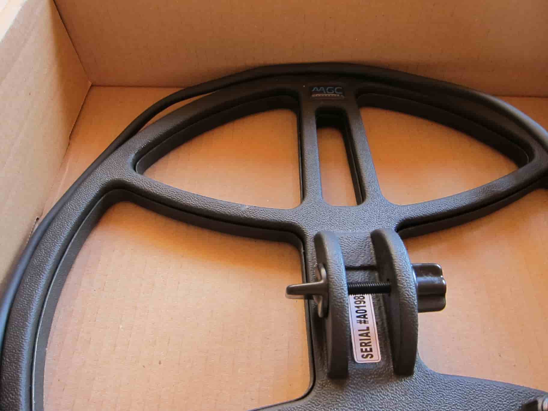

Приобрел катушку Magic 13 для Minelab X-Terra 18,75кГц от компании MGC Lab, первые впечатлении, захотелось сразу вернуть, коробка была чем то пробита, на катушке имелись какие-то заводские потертости, защита держалась на честном слове... Но после не долгих колебаний решил оставить помятую о том, что есть гарантия...
Что могу сказать, катушка плотно подошла к штатному месту держателя, защиту катушки сразу прихватил в пяти местах изолентой дабы не дребезжала и не слетала во время копа, провод закрепил штатной липучкой. Был пока один выезд в поля, походил по скошенному но уже подросшему полю и по стерне, ходил на полной чуйке... катушка показала себя вполне неплохо, небольшая какофония присутствовала особенно на стерне, но на поиск особого влияния не оказывала (по крайней мере для меня) на монеты четкий хороший сигнал, глубина значительно увеличилась по сравнению со штатной 7,5 кГц … в общем компании есть еще к чему стремится, сама катушка получилась не плоха, как говорится дешево и сердито!
