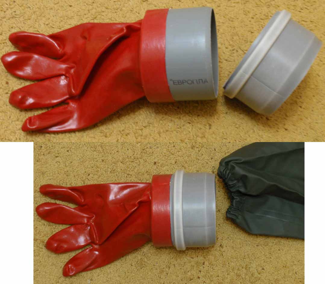

QUOTE(Engineer @ Oct 26 2010, 12:08)
Купил себе ентот бомбейский комбез. Цена смешная, целых 2050 р. Теперь перчатки приделать и банзай.  smile.gif
Купил такой костюм 66$, перчатки сделал так.Преминил конализационый герметичный разьём .Комбец на маме перетягивается медицинским жгутом.Хотя можно приклеить.Перчатки приклеил.Получился зимний водонепроницаемый костюм со сёмными перчатками.Ещё заказал у Ставра сбалансировоную штангу , у неё подлокотник ближе к локтю и не будет тереть об соединение.

QUOTE(нефтяник @ Oct 27 2010, 18:45)
Плюс за идею
Какой наружний диаметр кольца, который на рукав пойдет?

QUOTE(Engineer @ Oct 27 2010, 22:40)
120мм - это канализационая труба , в маме стоит уплатнительное кольцо

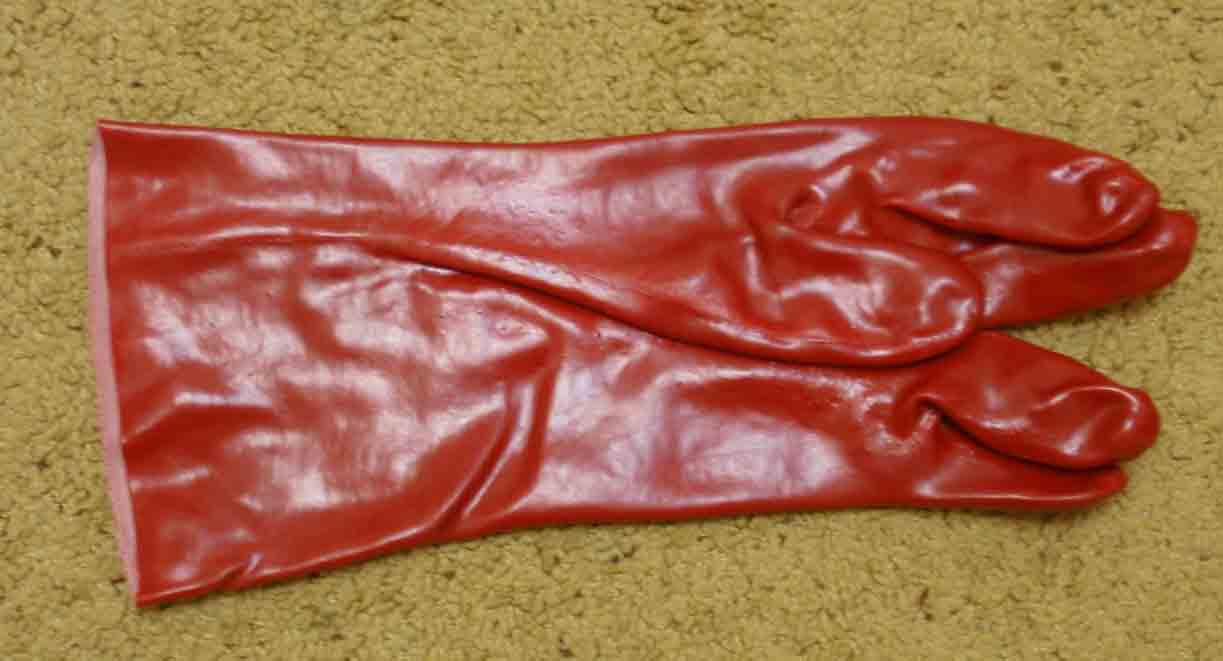

Фото перчатки.Она обрезается на 12 см
