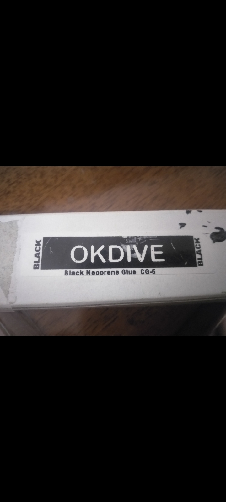

Рекомендую, для ремонта костюма (неопрен)
Сообщение отредактировано handyman: Jan 18 2025, 19:37

QUOTE(handyman @ Jan 18 2025, 16:37)

QUOTE(pripa @ Jan 19 2025, 03:27)
Так точно. Не отстаёт, как силикон.
На коленях вообще наношу целиком, как защиту
Сообщение отредактировано handyman: Jan 19 2025, 06:34
Спасибо за совет.Но не понял,как вы этим герметиком ремонтируете костюм,наносите предварительно на поверхность? А склеить дырявые или рваные места им возможно? Может ещё кто какой клей использует?

QUOTE(VADIMmak @ Feb 12 2025, 11:57)
Вот этим клеить попробуйте. Результат ремонта отличнейший.

QUOTE(VADIMmak @ Feb 12 2025, 13:57)
Склеить можно. Надо только сначала высушить хорошо с обеих сторон. Если порвано сильно, добавляю нитку с иголкой, но сильно не стягиваю

QUOTE(handyman @ Jan 19 2025, 06:32)
Вот спасибо !
А на сколько "коленей" тюбика хватит ? И насколько он прочный ? А то все колени уже изодрал, по дну ползавши. В последнее время наколенники надеваю пластиковые.

QUOTE(Hereig @ Mar 1 2025, 15:38)
Вот спасибо !
Кстати, на озоне этот клей раз в 5 дешевле, чем на Али, либо в 2,5 если быстро заказать.
Пользуйтесь! Перед нанесением колено должно быть выпуклым, внутрь надо положить что-то мягкое.
А выравниваю резиновым шпателем. Толстый слой наносить нельзя. Второй ,после высыхания первого. Тюбика хватит минимум на защиту обоих коленей при нанесении за два раза. Удачи!
