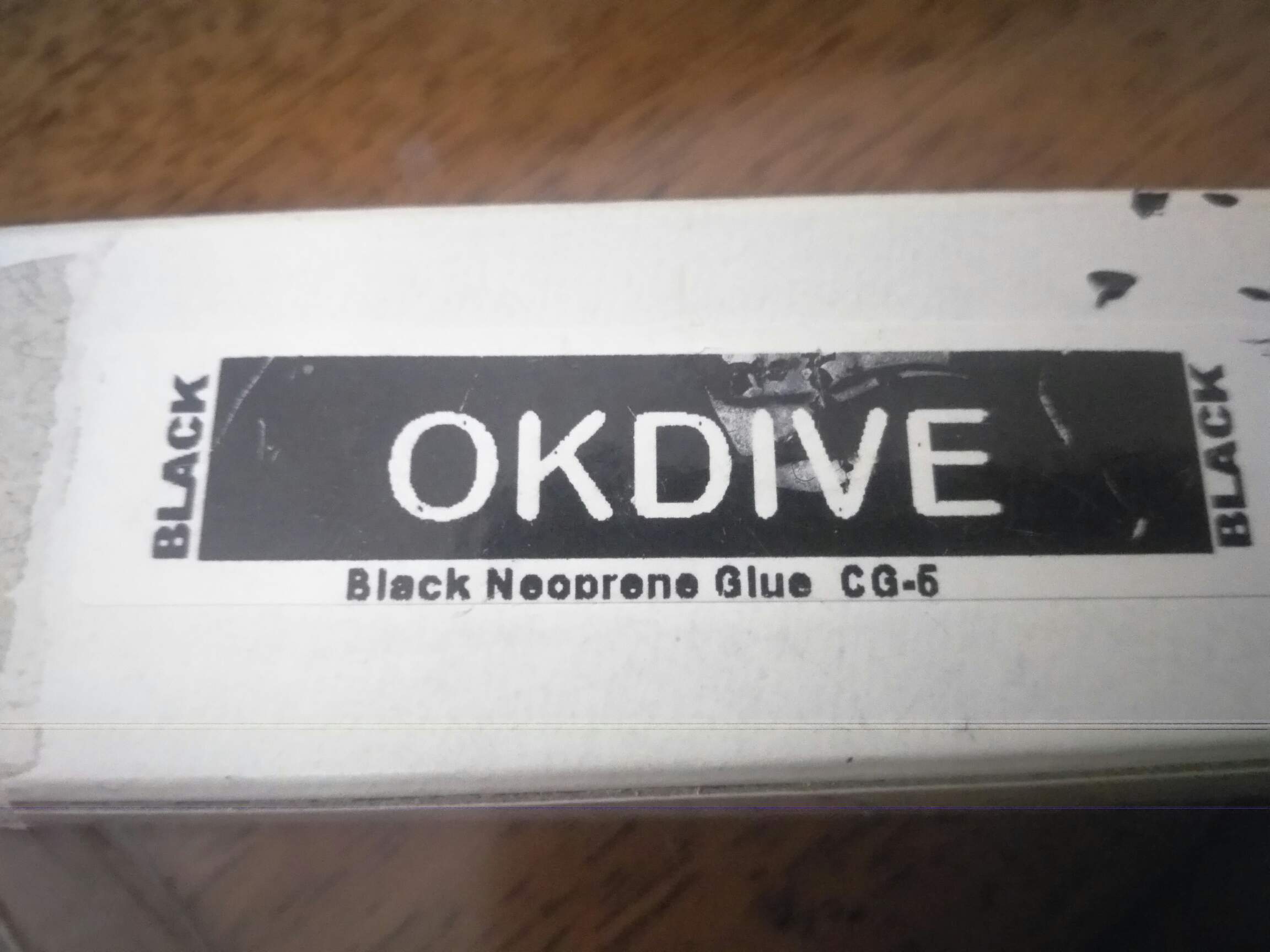

Подскажите пожалуйста, при склейке дыр на колене гидрика надо изнутри заплатку клеить?
На 5 году жизни прохудился.

Сделать заплатку из капроновых чулков лишним точно не будет. Клей проверенный ниопрен зверски клеит

Клей разрывы в стык,можеш усилить накладкой сверху(как наколенник.А вообще пять лет это уже не костюм,неопрен уже как паралон.

Спасиб! Насчет срока службы я и не знал. С виду как новый)).
Поищу клей этот и склею.
Но я хотел изнутри заплатку приклеить, например отрезать кружок от 3 мм неопреновых носков.

Там и капрона изнутри с лихвой хватит и натирать не будет. Капрон он как сетка будет и не даст шву разойтись.

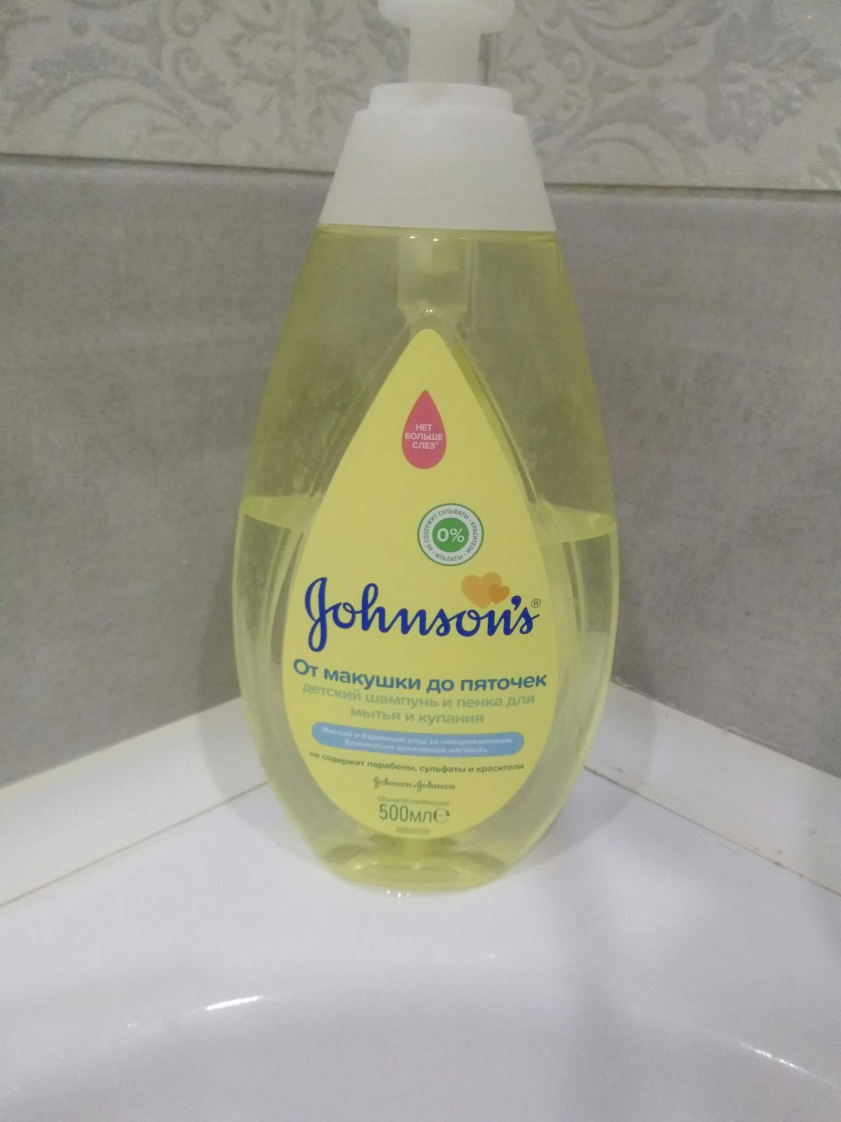

Кстати, насчет натирания, я пользовался каким-то детским жидким мылом и натирал так нехило ноги (постил тут фото натертостей), сварил отвар из льна, но мне показалось, что он не шибко скользкий на ощупь. В итоге натерся гелем для душа - а он кроме запаха шоколада еще и оказался весьма и весьма скользкий. Норм отплавал с 10 до 17 часов (7 часов)

Вот таким пользуюсь. Ни натираний, ни раздражений.

А я натирал ноги так высохшим гидриком, что потом во время принятия душа орал от боли.
А вот надо было чем:
