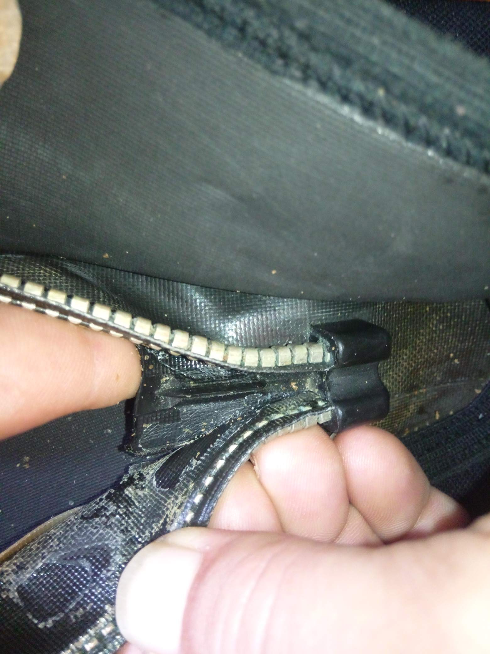

всем привет. купил сухарь есть проблема змейки. сама змейка не пропускает воду, но в конце змейки сам замок пропустил .на фото видно что отклеилась деталь из резины. теперь сам вопрос. каким клеем нужно клеить и как правильно?

QUOTE(Качество @ Nov 17 2020, 22:36)
то что вы показали на фото не коим образом не влияет на протечку.......это походу замку писец. А это тыс 15.......

вы увереный? что не влияет.там же видно хорошо что резина замка отшла нвиз как же он захлопнется если она при зхакрывании вниз спускается ? а сама змейка не пропускает все проверенно на спине при снятии костюма мокрое место только в это месте. а вопрос был о клее и как им клеть правильно.

уверен......было этих костюмов. На крайнем костюме Bare неопреновом......такая же проблема была. В итоге после дефектовки.....замена молнии на пластиковую.
а если хотите помучатся...резина клеится резиновым обычным клеем. Есть еще полоски специальные для ремонта.

так там не резина. резиновая деталь сама замка на форму она как двухсторонй трамплин маленкий. а клеить нужна то что по краям самой змеики что за материал я незнаю но очень жесткий незнаю может как неилон или кордура. вот их и надо приклеить мужду сабои имено этот материал между сабои. это точно не неопрен не резина.
в том месте вроде как сам замок должен держать ,а расклеилось под замком и течь вроде как не должно ddd.gif
замок в конце можно заклеить наглухо сантиметра на два, поставить ограничитель и просто не открывать до конца, если конечно длина молнии позволяет 49.gif

QUOTE(pripa @ Nov 17 2020, 23:49)
все верно.....там скорее всего пластиковый фиксатор замка. Поэтому я и говорю что даже если и заклеить то это не надолго. Попробуйте Аквашуром заклеить.......инструкция должна идти с клеем. (Полиуретановый клей и герметик McNett Aquasure предназначен для склеивания изделий из неопрена, резины, кожи, стекловолокна и многого другого. Заклеивает отверстия, порезы и трещины. Восстанавливает потертые поверхности. При застывании становится эластичным.)[B]

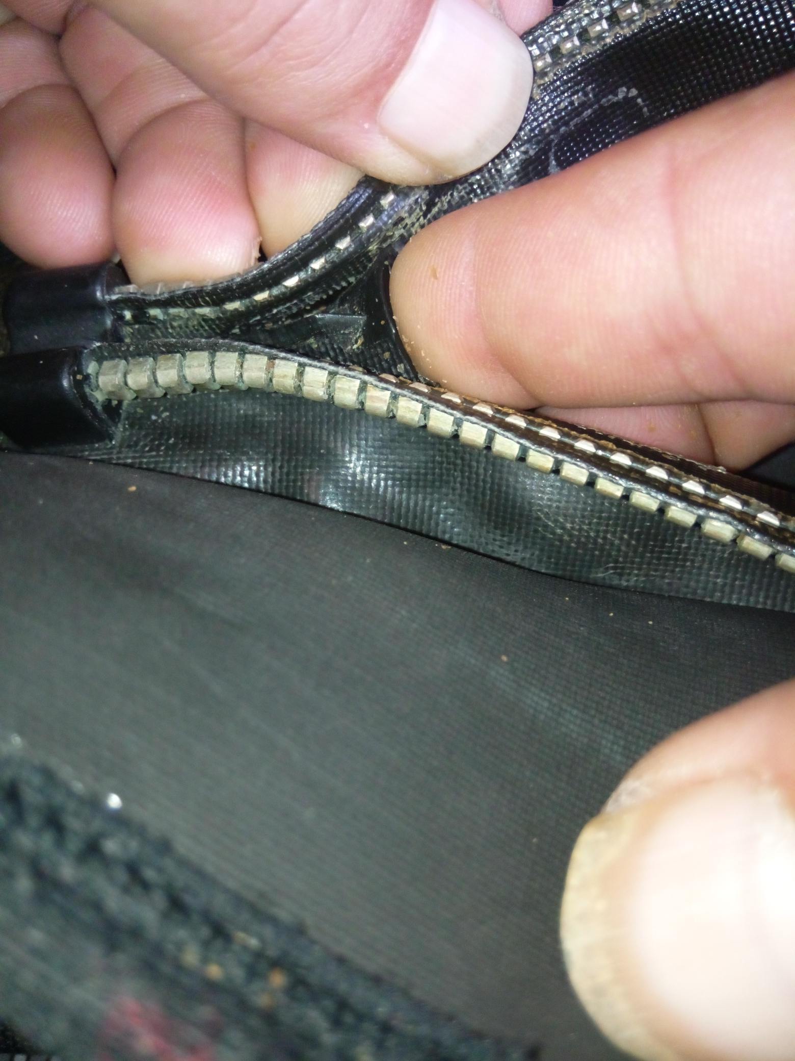

это место в коце змеики тоесть на закрытой змеике.я не поиму сам бегунок змеики закрывет с задней части ил с переднеи тоже? кокда расматривал сам бегунок при закрытой змеике то он просто упирается к резиновому стопору сверху что стоит в конце змеики и та часть пр которую писал выше она находится прям под бегунком при закрытои змеике.
