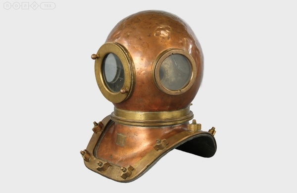

Номер карты: 51
а у меня другая проблема .не магу найти шлем для сухаря за не дорога.
pripa
post Jan 29 2020, 02:38
Создана #4305
Сообщений: 6,475
Зарегистрирован: 25-March 18
Пользователь №: 2,373,287
Репутация: 172 кг
QUOTE(Качество @ Jan 28 2020, 15:40)
