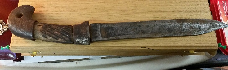

Да, Миас. не знаешь кто может привести в порядок фрагмент шашки. Здесь по близости, чтобы отвести и затем съездить... Я выкладывал на ветках, тишина..
А что надо то??? Пескоструй впринуипе я наверно смогу помочь... Шлифануть и тд...

Здорово Саш. Еще верхняя медная часть сохранилась. Потом деревяшку нужно наверное заменить... ты занимался ранее этим? Если, что давай подвезу, покумекаем.... lupsk.gif
Не. Реставрацией не занимался просто работаю на производстве... С железом можно покумекать гальваника конечно тоже есть но тут посложнее будет но все возможно...
Согласен, можно все по отдельности сделать. Но на производстве с этим предметом вопросов не возникнет? Весь смысл то его потом на стенку повесить, как экспонат. Там еще на ручке С.С.С.Р. сохранилось...
Хм... Вообще поспращаю потихому получится или нет... План действий скинь в лс что хотелось бы получить в этоге...и длинна шашки какая??
См. 20-25...Это когда закон после войны (гражданской) был о сдаче оружия, их поломали и использовали в хозяйстве, типа для шинковки капусты...

QUOTE(Теренин @ Jun 25 2014, 08:52)
Ну не велик размер... Я думал пол метра 😄😄😄

Как мне видится надо клинок шлифовать полировать гарду пескоструй полировка наверши или как она там ручка тоже пескоструй полировка дерево новое, резьба узора... Я так думаю

QUOTE(Теренин @ Jun 25 2014, 09:04)
Не Миас а Мяса =)
Так исторически сложилось, Мяса, Мясыч. А по паспорту Александром звать меня =)
С реставраторами не сталкивался, но если есть дрель/шуруповёрт, что мешает купить войлочный круг, пасту гои всех видов (их три вроде) и натирая круг сначала самой грубой пастой, потом помельче и финишкой - полирнуть клинок?
Пескоструй радикально и быстро, но до зеркала всё равно доводить войлоком с гои.
Саня привет... Это долго конечно но можно и так толтко еще кружков шлифовальных начиная с р80-р400 надо а они по 80 р стоят 😄😄😄 и мелкозернистые хрен найдешь( наждачка только и ручками ручками)

Да и не свидешь без навыка клинок ровно испортишь только...
А зачем сводить, полирнуть надо и только. Если сводить - он же изначальную форму потеряет, а сие не есть гуд для реставрации.
А то что долго - ну эт увы, мне вот в удовольствие сесть вечерком дома ножи переточить, спец точилка даже имеется, 3 камня от грубого до почти финишного.
Сообщение отредактировано Mjasa: Jun 25 2014, 09:17

QUOTE(Mjasa @ Jun 25 2014, 09:16)
Полировкой коррозию не уберешь.... Только шлифовка... Под тем же углом и все останется как есть только станет тоньше...

QUOTE(Теренин @ Jun 25 2014, 11:14)
Извините Александры, отходил по делам.  А почитав, совсем мозги в сторону... Так, что делать то мне? может фото некачественно
Вариантов 2 по сути
1. пескоструй потом полировка войлоком
2. наждачка, потом опять таки полировка войлоком
Это по клинку.
Гарду и тыльник просто войлоком полирнуть.
Дерево либо оставить оригинал, акуратно ошкурить и морилочкой (или без морилки сразу лаком, лучше матовым, чтоб не бликовала и пальчики не протирать каждый раз), либо долго и муторно делать новую рукоять. Ещё вариант - сыромятную кожу, полоской 5-10мм намотать.

QUOTE(Mjasa @ Jun 25 2014, 10:31)
Вариантов 2 по сути
Это по клинку.
Спасибо, алгоритм понятен.

Ген все зависит от того что ты хочешь видить потом на стенке или полке... Тыльник медный??? Латунный!! Гарда как понял стальная...
