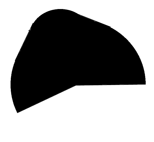

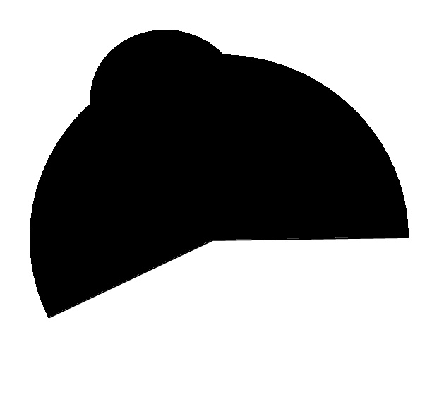

комунист
post Aug 29 2011, 07:10
Создана #572
Сообщений: 1,174
Зарегистрирован: 24-September 08
Пользователь №: 5,873
Металлоискатель: BEACH TECH 2800
Репутация: 59 кг
в развороте примерно должно быть так.думаю что правильный выступ,нужный.Все уберется в процессе или останется.или так
