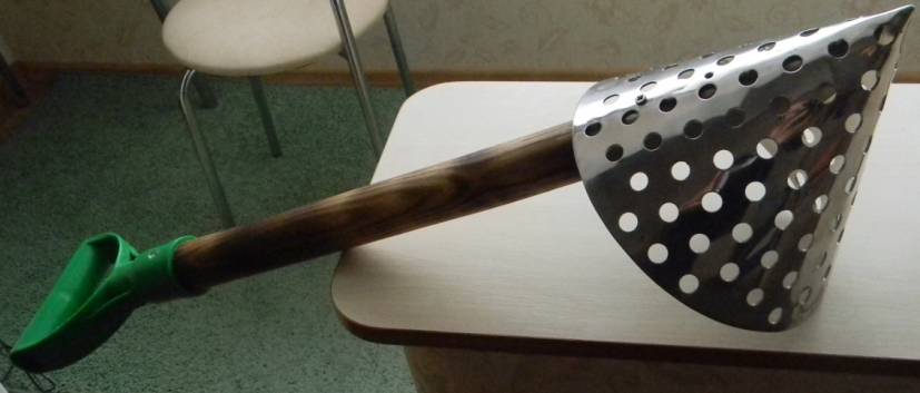

ЮрийR
post Apr 27 2011, 12:27
Создана #416
Сообщений: 232
Зарегистрирован: 11-March 10
Из: СПб
Пользователь №: 16,109
QUOTE(ЮрийR @ Apr 18 2011, 11:27)
Прошу подсказать.
Сегодня первый раз использовал конус в работе. Копал глину и ил. Конус в принципе грунт подхватывает хорошо, а промывает глину и ил быстро.
Но мне показалось, что он не глубоко копает, ямки после него мелкие. Не могу докопаться до сигналов с 1-й и 2-й попытки. Или у меня сигналы глубоко находятся, в принципе копал какое-то непонятное место..
Второй раз копал конусом. На самом пляже по песочку черпает классно, даже идеально. Может он и в воде также классно черпает, но в воде разочарования-нашел, вернее смог выкопать всего 2 цели. Остальные цели не смог достать, глубоко находятся. Пляж битый...
Я так понимаю, конусом трудно копать глубокие ямы? Или я неправильно понимаю? Я уже над одной целью бросил прибор и начал конусом, как тяпкой 2-мя руками котлован копать...Выкопал большую пробку с 30-40 см... 13.gif
А так уже приучился-прибор в правой руке, нашел цель, поставил левую ногу в качестве упора и справа налево делаю копок, при этом нажимаю слегка на конус правой ногой...
Ручку от лопаты поставил как коллеги советовали выше, но не прямую, а с изгибом, за счет этого, как мне кажется еще легче копать...

Да, конус - это не для рекордных глубин, фактически это удобная загребушка для целей на глубинах 15-20см, глубже нужен уже шестигранник или что-то подобное.... Ручка с изгибом дейстивтельно должна быть по идее еще удобнее да и в мутной воде ориентировать конус с такой ручкой наверное проще (положение не повторяется). А какова получилась общая высота конуса?, интересует величина древка. При наличии поперечной лопатной ручки древко можно сократить практически на 30-40%, держась за лопатную ручку можно примерно опереться на конус как дед на палочку smile.gif . Спрашиваю потому как все еще не испытал свое укороченное древко, или Вы все же при зачерпывании держались не за ручку, а охватив само древко (по старому)?
