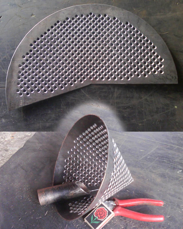

QUOTE(комунист @ Feb 3 2011, 01:34)
Ориентировочно заготовка получится вот такая.Это и есть градусов около 200.Разметку для сверлеия наноси сразу на заготовку,керни,сверли,развальцуй.А потом уже гни до нужного и вари.
Тоже сначала сделал из ватмана,свернул для наглядности-при 180 градусах маловат показался,больше 200 градусов-великоват конус.Может уважаемый stavr выскажет свое мнение?

Репутация: 30 кг
QUOTE(М.А.Н. @ Feb 13 2011, 16:49)
При 180 как раз и получится угол вершины конуса 60 градусов.

М.А.Н.уважаемый stavr использует конус с углом между противоположными образующими конуса 60градусов,что в развёртке составляет 180градусов.

Andrey K
post Feb 14 2011, 06:17
Создана #213
Сообщений: 22
Зарегистрирован: 8-December 09
Пользователь №: 13,675
Металлоискатель: Pi-w
Глаза боятьтся - руки делают, коленки терпят ......При радиусе 200мм и угол 200градусов(плоскость) по периметру края вышел в диаметре 220мм . Начинал с чертежей , макетирования... вобщем это отдельный фаил. Автору - уважение,...спб.. "квакушка" -отдыхает.
Сообщение отредактировано Andrey K: Feb 14 2011, 06:35
flagman

Молодец Андрей, выглядит убедительно, и Ставровский скос на трубке учел, все правильно.

QUOTE(Andrey K @ Feb 14 2011, 06:26)
А можно фотку получившегося конуса с боку...А то не очень понятно на сколько острый получился скуб.Сильно острый плохо но и сильно прямой тоже не але..
Копец
post Feb 14 2011, 13:23
Создана #218
Сообщений: 336
Зарегистрирован: 24-June 09
Из: Сибчикаго
Пользователь №: 10,680
Репутация: 11 кг
QUOTE(Engineer @ Feb 13 2011, 16:55)
Все верно, но при условии, что края развертки свариваются встык
Если же планируется сварка краев внвхлест, тогда и нужна развертка градусов в 200, для образования этого самого нахлеста smile.gif
