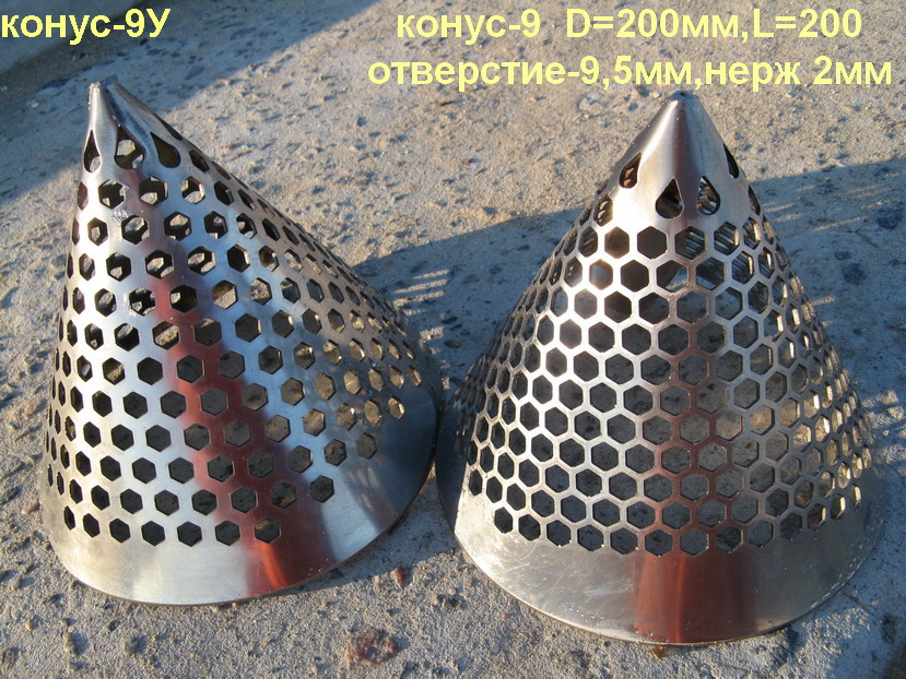

stavr
post Feb 8 2011, 18:21
Создана #168
Сообщений: 3,108
Из: (с)".... у Чёрного моря."
Пользователь №: 3,795
Репутация: 183 кг
как обещал фотки конус-9 и конус-9У

комунист
post Feb 8 2011, 18:59
Создана #169
Сообщений: 1,174
Зарегистрирован: 24-September 08
Пользователь №: 5,873
Металлоискатель: BEACH TECH 2800
Репутация: 59 кг
Я конечно незнаю..Но в месте сварки получается как бы выпуклое ребро по всей длинне конуса..Туда надо нажимать ногой и оно там нек чему.все должно быть ровно закругленно.
stavr
post Feb 8 2011, 20:05
Создана #170
Сообщений: 3,108
Репутация: 183 кг
комунист. первые делал круглые полностью.....
потом перешол на такую конструкцию....,шов скруглён и зачищен.
шов при нажатии распологается во впадине свода стопы между пяткой и плюсневой костью(на гидроботах дайверских есть специальная канавка).
комунист
post Feb 8 2011, 20:23
Создана #171
Сообщений: 1,174
Репутация: 59 кг
QUOTE(stavr @ Feb 8 2011, 20:14)
Руслан ну как ты себе это представляешь..Это как же надо ногу скособочить,чтоб нажимать практически ступней.Нажимаешь ведь боковушкой..Если ты помнишь фотку сапог которые изнашивались,я выставлял..так на них четенько видно все места упора,и подошвой там и не пахнет.

По началу работал в кроссовках кожаных раз за 30 они умерли..стерлась кожа с боку башмака о неровные отверстия конуса.После чего я на наждаке обработал грубо а потом шкуркой затер до гладкого ту сторону на которую ложится нога,взял новые кожаные боты..Износ обуви практически прекратился,затем я наклеил на то место резиновый флипер,просверлил в нем отверстия и износ обуви исчез.Я к тому что в этой области конуса не стоит делать какие либо выступы...Проверено.

stavr
post Feb 8 2011, 20:55
Создана #175
Сообщений: 3,108
Репутация: 183 кг
комунист.нажимать не плоско ступнёй надо а примерно 45градусов ,но всё равно подошвой...,если давить неопреном то никаких бот не хватит...
если кто хочет может делать защиту как у тебя с резины была или с пенополиуретана(тапочка)
но ты знаешь что я по глине не работаю...., да и воновном позиционирую свой конус как скуп для дайвинга....

Репутация: 142 кг
Шов-шов. А что мешает его расположить в другой части конуса? Если все будет грамотно сварено,то и слабины не будет в месте шва. Просто получится не так красиво,но на показатели не повлияет...

stavr
post Feb 8 2011, 21:44
Создана #179
Сообщений: 3,108
Репутация: 183 кг
Зоркий_Глаз.А НОГИ ВОЛОСАТЫЕ ДЛЯ ТОГО.....(говориться как в страшилке), чтоб не мёрзнуть ,типа начёс под гидрокостюмом... smile.gif
ioprst.я сделал так(сделаешь пару конусов тоже поймёшь почему)...,
кто хочет сделать конус лучше или круглее может сделать сам.
благо конус это простой в изготовлении скуп....
