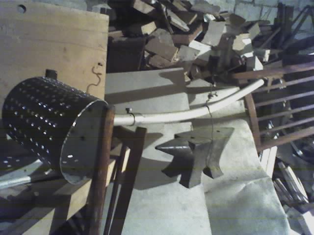

Да , Миша прав, порвать по шву нереально, кроме того я задумывал конструкцию так, что трубка не просто вставляется в конус и точками прихватывается, а на конусе как бы "не хватает" 0,7-1 см до полного схождения концов, и именно к этому провалу и подваривается трубка (она есть ОСНОВА), при этом швы варятся и внутри и снаружи, жесткость дикая, о каких трещинах может идти речь...... По высоте и ширине конуса догмы нет, лучше всего взять картонку и поэкспериментировать с выкройкой под себя ... По поводу малой длинны трубки в версии конуса от Ставра, можно конечно трубку удлиннить, но в принципе сломать нормальную ясеневую палку 30мм сложно, нет должного рычага.....

Зоркий наковальню простая трубка легко держит,а еще есть усиленная... biggrin.gif

В гараже можно ее в хвост и гриву 18.gif эту штангу,а копать пойдешь обязательно сломается..Вот помяни мое слово..Тож люминь. cheesy.gif .

Для самых одаренных объясняю,что палка сломаеся,а пластмасса только прогнется,но есть и толстостенная труба bash.gif И для еще более упорных пластиковая рукоять от буржуйской кирки 16.gif 16.gif 16.gif

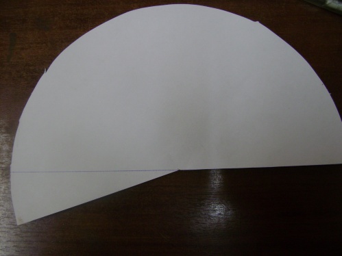

По поводу отверстий в конусе.Как лучше сделать? Сворачиваем бумажный лист в конус,размечаем отверстия так как захочется,разворачиваем конус и переносим разметку на плоскую листовую заготовку конуса.Затем просверливаем,пробиваем,прожигаем отверстия,сворачиваем в конус и провариваем стык. Кто,что может добавить?...

комунист
post Feb 3 2011, 01:25
Создана #138
Сообщений: 1,174
Зарегистрирован: 24-September 08
Пользователь №: 5,873
Металлоискатель: BEACH TECH 2800
Репутация: 59 кг
QUOTE(ioprst @ Feb 3 2011, 01:09)
Ориентировочно заготовка получится вот такая.Это и есть градусов около 200.Разметку для сверлеия наноси сразу на заготовку,керни,сверли,развальцуй.А потом уже гни до нужного и вари.
ioprst
post Feb 3 2011, 01:32
Создана #139
Сообщений: 2,275
Из: там , где столица
Пользователь №: 24,381
Репутация: 142 кг
QUOTE(комунист @ Feb 3 2011, 01:34)
Тоже так думал размечать. Но при сворачивании в конус,может не понравится расположение отверстий. Типа диаметром больше- там,а меньше-там. Вот и подумалось сначала свернуть в конус шаблон,разметить отверстия,а потом все это перенести на плоскую металлическую заготовку конуса. Конечно это кому как удобней.

комунист
post Feb 3 2011, 01:44
Создана #140
Сообщений: 1,174
Репутация: 59 кг
QUOTE(ioprst @ Feb 3 2011, 01:41)
Думаю не стоит мудрить и усложнять.Не соприкасай отверстия при сверлении и все.Получится красиво.ДА!! и сильно близко к режущей кромке не сверли.
