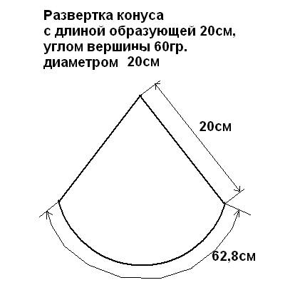

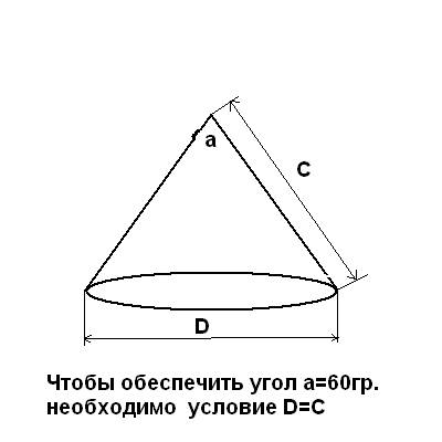

Если я правильно понял, оптимальная величина угла верщины конуса - 60 градусов.
Для такого угла, образующая конуса должна быть равна его диаметру.
А если имеется в виду угол сектора, который нужно вырезать из круга,
то проще выдержать длину дуги сектора (откладывать по окружности с помощью гибкой линейки или портновского метра). На рисунке даны размеры без припуска на нахлест!

Копец
