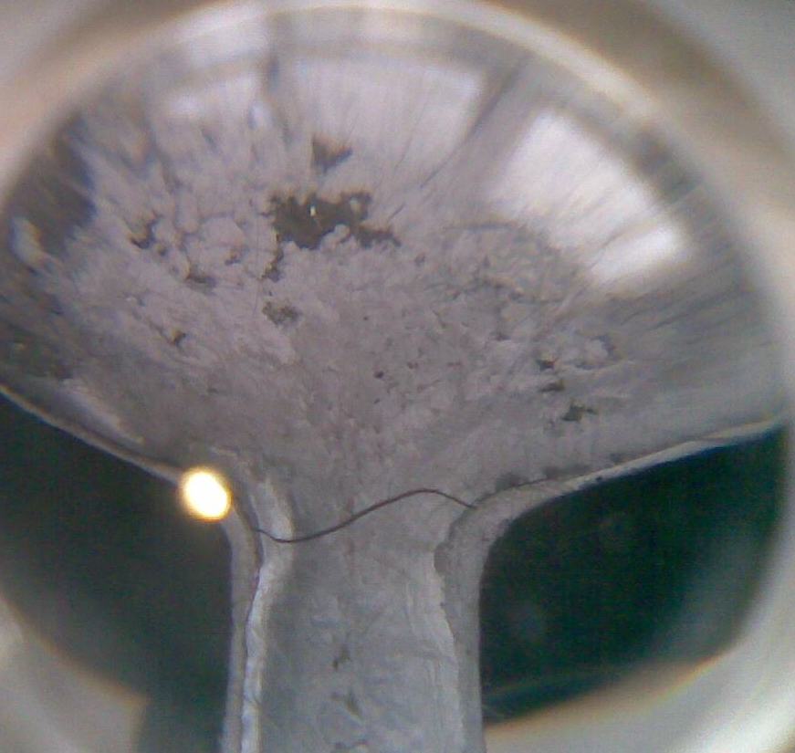

Разглядывая катушку, обнаружил трещину в эпоксидке, в районе подключения ввода, в узком месте.. если шевелить, то заметно, как трещина изменяется ... ее длина около 10 мм...
Потеря глубины не очень заметна, хотя, такое подозрение есть.

Сегодня сфоткал, через лупу мобильником.
Трещину хорошо видно, засветкой от вспышки отмечена.
На обороте, где широкое место, 25 мм повыше, подключен ввод кабеля.
Катушка штатная, из комплекта.

через это место проходят выводы на Tx-обмотку - нужно вскрывать и восстанавливать

Никак - поверить на слово или вскрыть заливку и всё будет видно
..дёрганье кабеля и не должно влиять - это надрыв внутри заливки(в вашем случае трещина по многожильному кабелю, поэтому именно надрыв части жил)

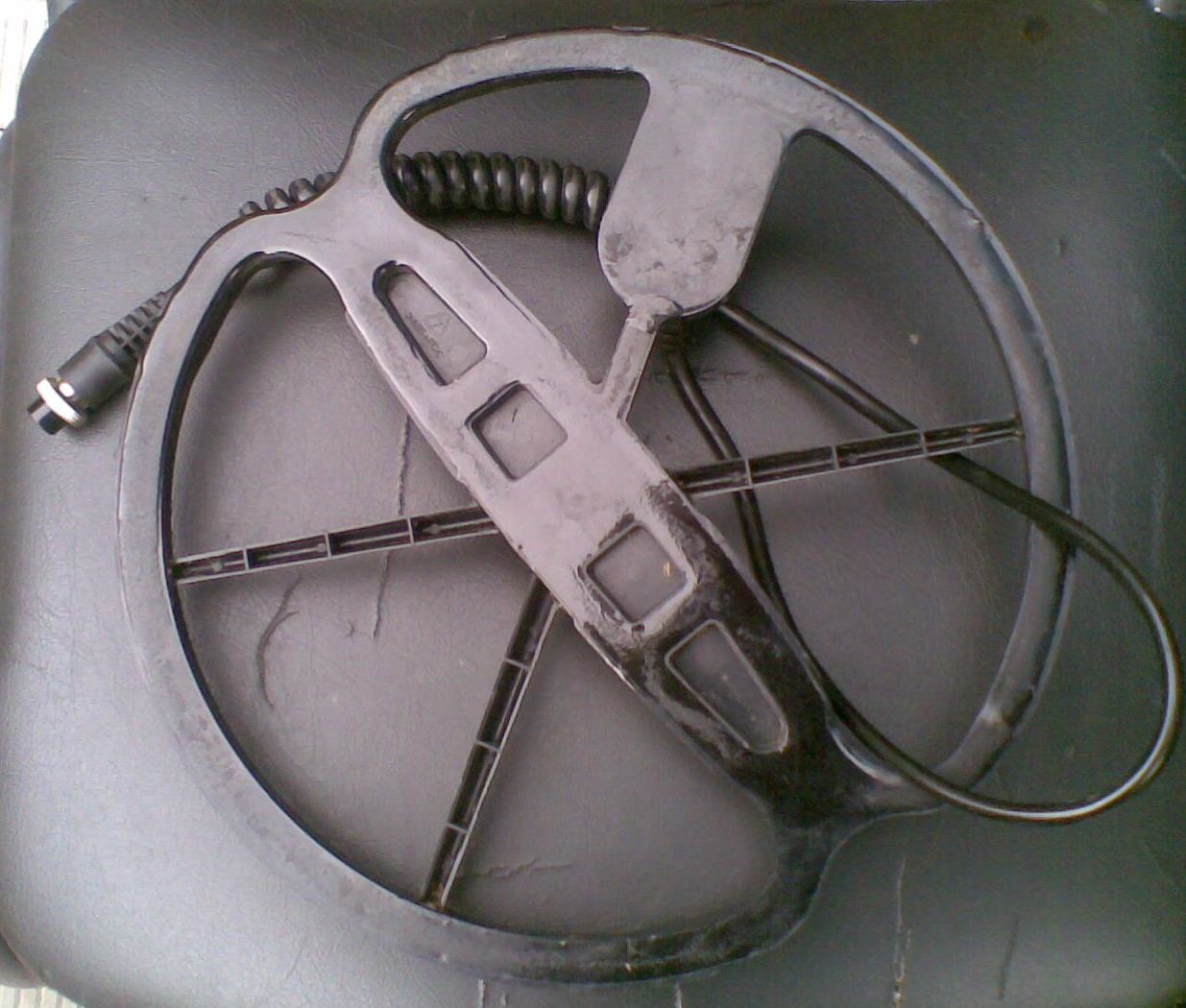

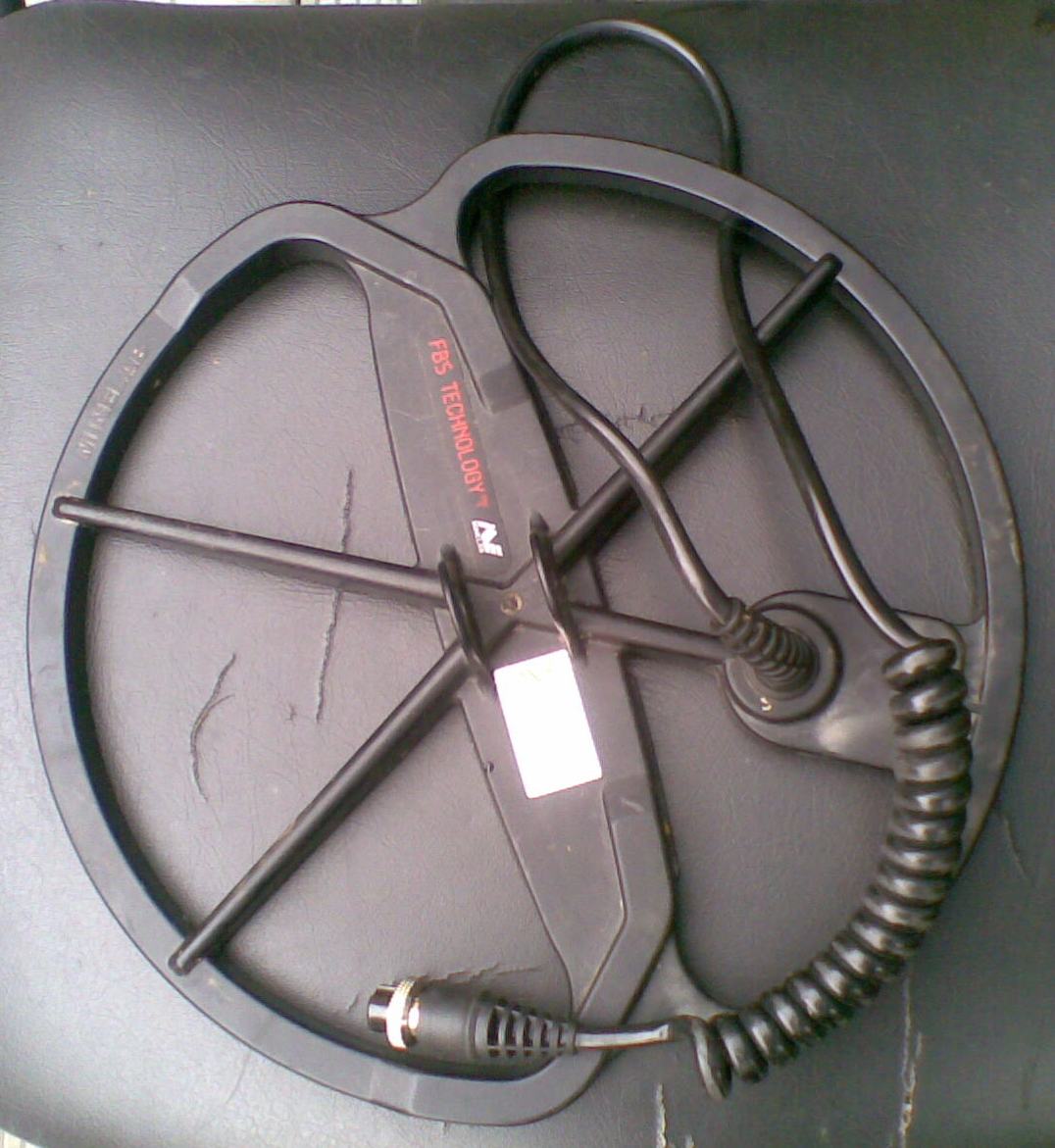

Обратился сегодня к Вам в личку по поводу обмена катушки.
На всякий случай, размещу ее фото и здесь..
