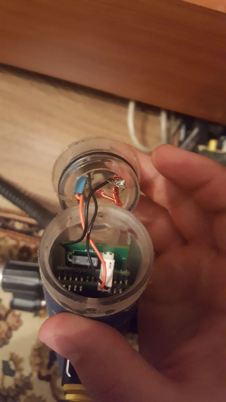

Добрый день!
Покупал меч 2 не новым, решил разобрать, посмотреть тонул ли он…и обнаружил, что разьем наушников дополнен каким то проводом, можете подсказать зачем он тут?Присоединенное изображение
Fuma
post Apr 30 2017, 08:09
Создана #948
Сообщений: 2,256
Пользователь №: 11,796
Репутация: 1438 кг
Экран кабеля припаян на общий провод платы. Как по мне разницы нет, на работу не влияет, но уже без паяльника крышку не уберешь.

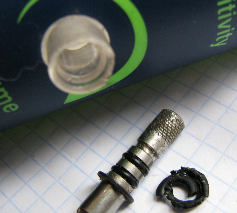

День добрый.
Прошу подсказать, кто в теме:
как без потерь и последующих сомнений впресовать верхний сальник на крутилке Меча2? Размеры сальника?
Читал, что есть такая тема - перелопатил кучу страниц и тем, конкретно по этому вопросу не нашёл.
Благодарен всем, кто подскажет.

Parus
post May 24 2017, 02:11
Создана #955
Сообщений: 228
Зарегистрирован: 19-November 11
Из: Хайфа, Израиль
Пользователь №: 36,218
Репутация: 43 кг
С размерами о-ринг есть небольшая путаница, связанная с метрической и дюймовой системами. Различия минимальны и не критичны. Я использую вот такие размеры
O-ring на крутилки меча
4x1,5x7mm-------5pc
3(3.5)x1.5x6mm -----10pc
O-ring на пробки меча
32x3x38mm------2pc
Видео выше по установке O-ring принципиально не верное, при подобной запрессовке , возможны не контролируемые повреждения о-ринг, и как следствие утопление в ближайшей перспективе , такие случаи были. Надо снять контру(пин). Демонтировать втулку вверх. Поменять резинки. Смазать чуток силиконовой смазкой. Продуть (почистить отверстие). Вставить втулку в отверстие, с верху вниз, и придерживая верхний сальник, установить в посадочное место. Установить контру(пин). Менять надо все сальники, это вещь одноразовая, по правилам меняется при каждой разборке. Внутренние резинки играют больше роль направляющих и небольшая, не видимая глазом деформация, может быть критична.
Удача – это то, что происходит, когда подготовка соответствует возможностям.
