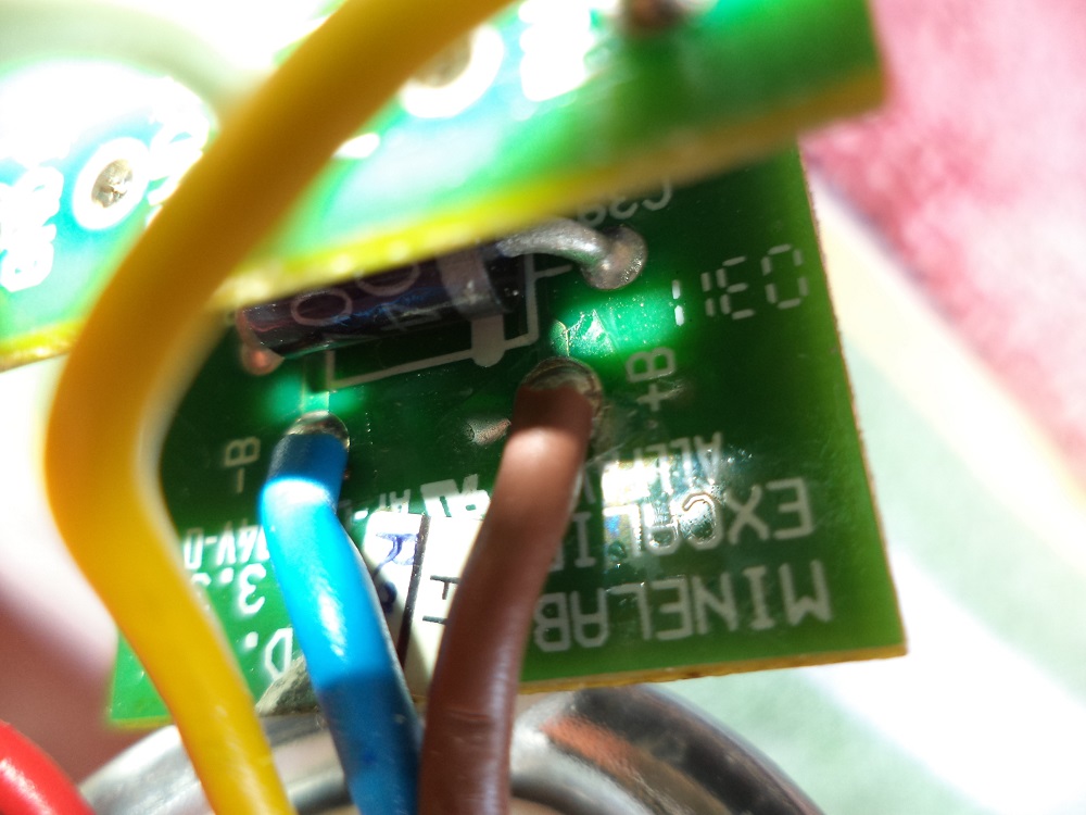

Здравствуйте! Разобрал разъем, идущий к батарее у меча, перетерлись жилы кабеля. Когда разбирал, то не заметил, куда к разъему идут коричневый и синий провода. Коричневый в разъеме к плюсу батареи? Верно?

Металлоискатель: exalibur 2
+ коричневый
