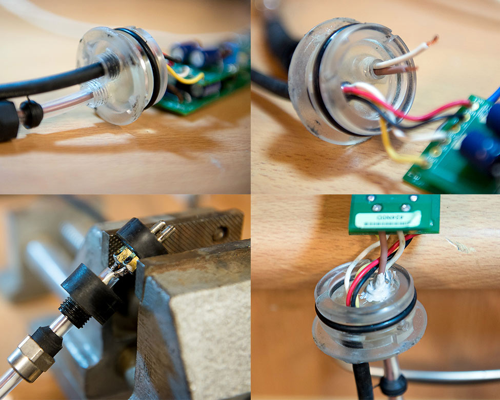

Palder
post Oct 29 2015, 01:22
Создана #812
Сообщений: 3
Зарегистрирован: 29-October 15
Пользователь №: 2,340,593
Металлоискатель: excalibur
День добрый, друзья-товарищи!
Меня провод на аккум, и при подключении перепутал полярность.
Прибор признаков жизни не подает.
Что спалил, что менять?
С ув.

Palder
post Oct 29 2015, 13:50
Создана #816
Сообщений: 3
Пока выясняю чего не работает, фото как вышло поменять кабель
