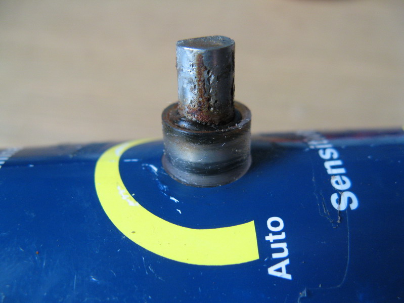

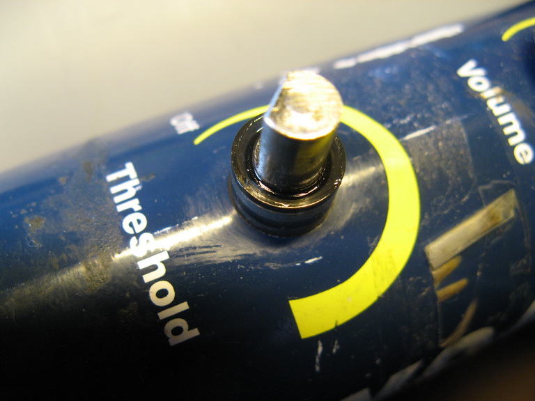

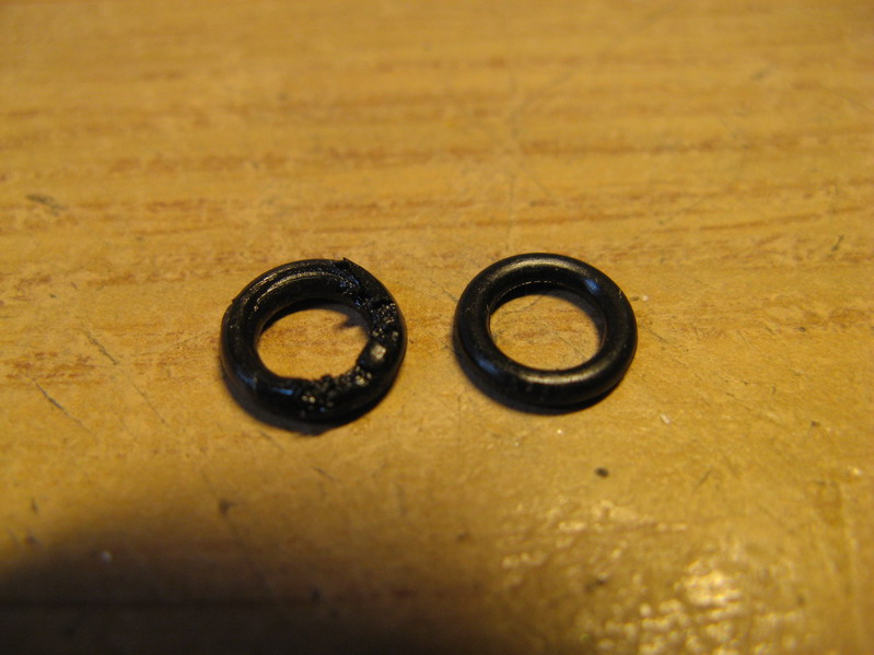

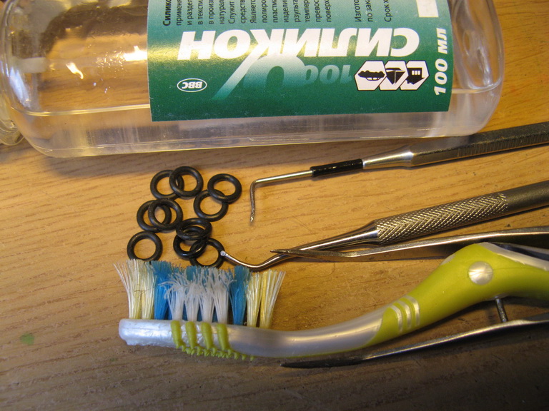

в мече на каждом валу с сальником 3 резиновых колечка,одно 8мм и 2шт по 6мм.
так вот я перед каждым сезоном сейчас пересматриваю и перебираю сальники,обычно умирает первое большое колечко,если это произошло его надо заменить и перемазать сальник. я уже об этом писал в теме про обслуживаете меча с фотками и подробно.резинка эта убивается от попавшего песка ,грязи и вращения вала.

специалист.да была тема по мечу в нашем разделе...,поищи...
вот фоторяд...

специалист.да, читай моё сообщение от вчерашнего дня 22:19
сальник состоит из 3 резиновых прокладок,две невидимы без разборки.
обычно 2 внутренние в нормальном состоянии,убивается только крайняя сверху,но если её недосмотреть то это похоже как в машине масло упустить....

А те что внутри по типу как на катриже в смесителе. то есть на валу?

мне кажется всёравно каждую весну лучше всё разобрать и протереть и смазать смазкой все эти резинки... внутренние в том числе но это такой гемор... 17.gif

специалист. да.
вот видно проблемку на верхней резинке и внутри сквозь просматривается вторая...
