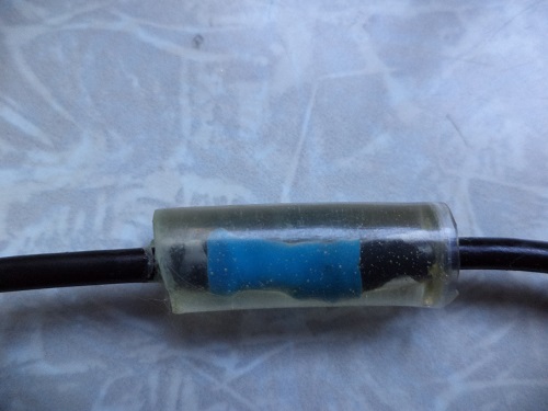

по разборке все понятно-я имел ввиду высверливать,менять,заливать компаундом и собирать нетрогая этот штэкер?
ginzzu
post Jun 7 2015, 09:54
Создана #762
Сообщений: 71
Зарегистрирован: 1-April 15
Пользователь №: 2,331,917
Металлоискатель: exalibur 2
решил сделать проще-обрезал витой провод(наушников),прямой кусок оставил-срастил и залил эпоксидкой в силиконовой трубке.хотя современем всеравно придется менять полностью!
