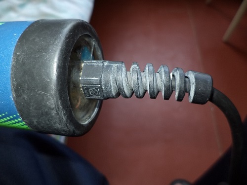

подскажите еще штэкер свободно откручивается при разборке? и после сборки надоли его садить на силикон? заранее благодарен!

Хех..Причём тут коннектор?
Там залито компаундом..Это надо расковыривать-рассверливать..Потом снова заливать.Именно для этого в Пиндосии продаются заглушки на Меч со встроенным разъёмом...Я отказался от съёмных ушей после того,как приехал поплавать,а уши дома забыл.)))
Два провода работает нормально.Экранирующий в Мече тупо обрезается.На ютубе море видео на эту тему. Поиск рулит..

что разбирать и расверливать это понятно-поэтому и спрашиваю как открутить этот конектор?или его нетрогать-высверлить,вставит провод и залить компаундом?просто в теме видел его раскрученым при разборке!
