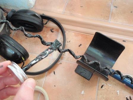

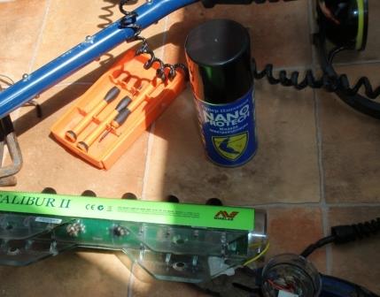

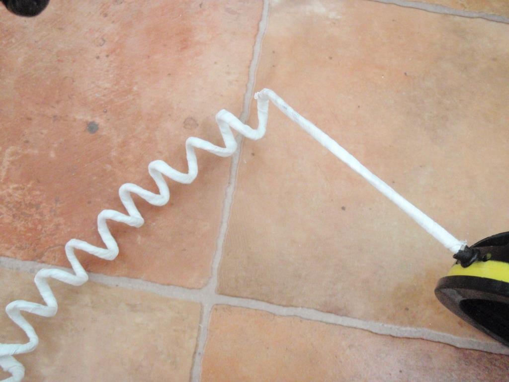

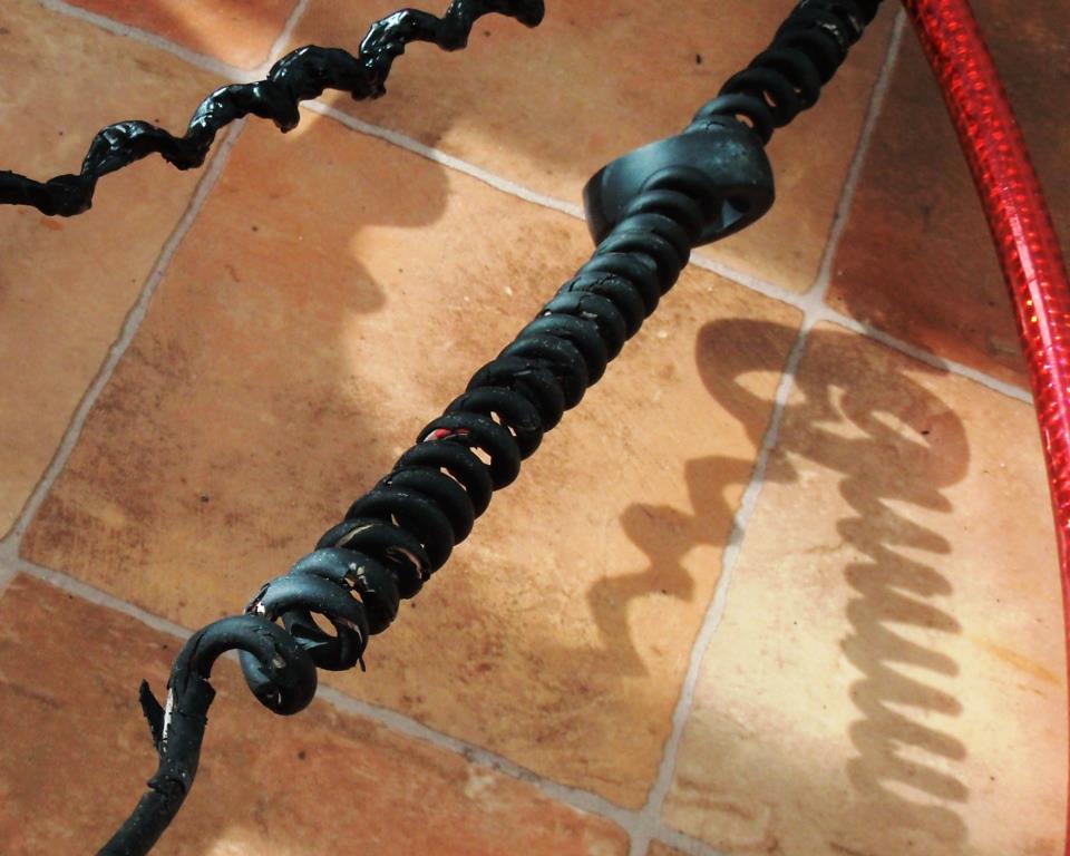

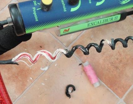

Вот и у меня подошел срок жизни витого кабеля на наушники.
Искать где-либо витой кабель от старого телефона, как ранее советовали форумчане - не имею представления и возможности.
Прибор стоял в гараже, замотанный чехлом (читай тряпкой), примерно 5-6 месяцев. Тут наступила его пора - открываю и охфигеваю... провод весь! потрескался. в ближайших магазинах ничего не нашел и решил заняться "колхозом".
Состояние офигительное (МИНЕЛАБ - одним словом!)Присоединенное изображение
чешуя счищалась как шкурка банана, но были места по 2-5 мм, где резина была еще твердой, там пришлось по-потеть..
после зачистки 1/3 провода, обвязал провода ниткой и закрасил жидкой резинойПрисоединенное изображение
потом до меня дошло, что лучше сначала обмотать провода лентой фум (для подмотки труб), а сверху на два раза покрыть этой жидкой резиной.Присоединенное изображение
Ну по-ходу дела, раз сам бокс вскрыт, напшикал туда херуву тучу НАНО, для тех кто не в курсе - это какая-то жидкая изоляция, типа супер-пупер космические технологии... стОит 350 руб. Но я так понял по запаху - это трансформаторное масло + жидкий канифоль.
После того как резина затвердела, сверху я намотал 3М самовулканирующуюся изоленту (она как бы двойная, и когда ее плотно наматываешь, она слипается меж собой, образуя герметичную оболочку...
Вообщем подитожу:
1. Удаляем на 100% оболочку кабеля
2. Наматываем фум ленту ( 20 или 50 руб)
3. Замазываем жидкой резиной, желательно на два-три слоя. (кстати продается спрей в автомагазинах - жидкая резина, примерно 700 руб).
4. Сверху мотаем изолентой самоклеющейся (моток 200 руб)
5. Потом вперед на испытание!
Вроде все сделал, доволен... думаю надо испытать, но где=то глубоко внутри меня, какая-то жаба прошептала (загляни в уши), ну думаю ладно - глянем, и о-о-о 12.gif
пришлось весь процесс заново, благо маленький участок...
Итого бюджет - около 1000 руб, на пару сезонов хватит, вместо 4500 за оригинал...

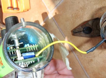

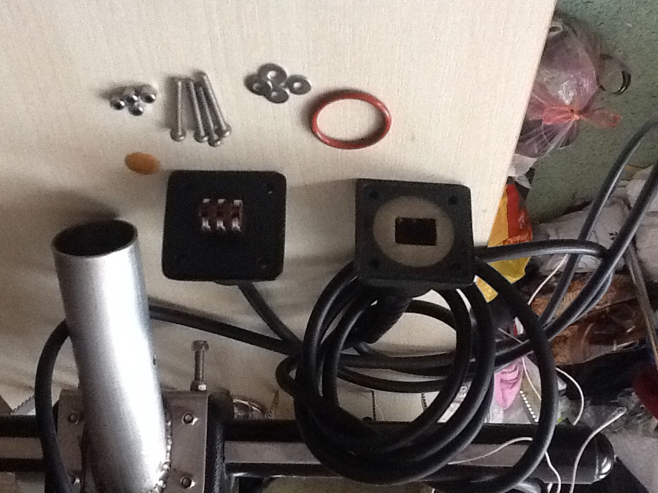

После года эксплуатации, проявился следующий дефект. Дефект приборной части разъема. Этот дефект связан с эпоксидкой, которая сейчас совсем не такая какая была раньше. В воде эпоксидка набирает влаги и разбухает( именно такая мне попалась из последних покупок в магазине), и ломает разъем по стрелке, как на фото. Если подобрать хорошую эпоксидку, то этого не случится. Как выход из такой ситуации, покрытие водозащитной краской, чтобы вода не доставала эпокисдного клея.
Протечек разъемов не было, силиконовая прокладка, не требует затяжки такой силы, чтобы пальцам было больно. Достаточно небольшого усилия. Кроме того разъемы имеют малые размеры, что очень удобно. Не подвержены коррозии.
Но если есть подобные миниатюрные в металле, то давайте ссылку....
