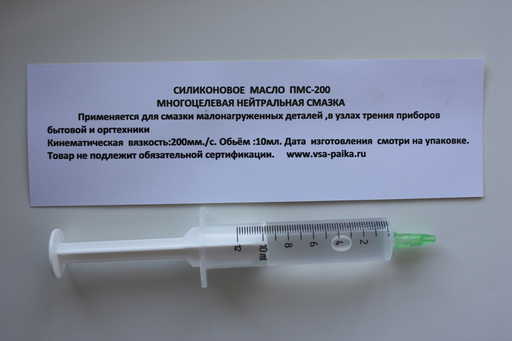

Доброго всем времени суток.Подскажите подойдет ли токая смазка для ухода за Excalibur 2 (Меч)

QUOTE(Medwed @ Mar 14 2011, 12:20)
лучше не брать то в чем сомневаешся,меч штука дорогая,вдруг от такой смазки колечки разбухнут,что потом делать будеш?
Medwed
post Mar 14 2011, 16:13
Создана #71
Сообщений: 74
Зарегистрирован: 27-April 10
Пользователь №: 17,573
так там написано нейтральная. только вот жидковата наверное
Идеально было бы использовать не масло а густую смазку. Вот в наших авто магазинах продаётся смазка для свечей защищающая контакты от грязи, воды.. Такая смазка самое и оно для колец Excalibur.

QUOTE(Medwed @ Mar 14 2011, 19:14)
спасибо завтра прошвырнусь по магазинам автозапчастей
хотите поэксперементировать?
смазка нужна для резиновых колечек,типа как для аквариумных фильтров,дайверского оборудования,на крайний случай для дорогих водопроводных смесителей(там колечек много и подход нужен нежный)от такой смазки сто пудов ниче не случится,потому как она специально для взаимодействия резины с водой расчитана.
смазка для автомобильных свечей может тоже годится,но как то не вяжется железная свеча и резиновое кольцо. Вазелин вроде тоже как жирный и имеет смазывающие свойства,но резину от него набухает,вот и думайте smile.gif

QUOTE(Дик @ Mar 15 2011, 01:41)
Ну мож я не так как надо объяснил.. для электрических контактов на лампах и свечах. На упаковке все написано.. 16.gif
А конкретно этот продукт гарантирован для использования на подводных колечках.

был сегодня в нескольких отечественных магазанах автозапчестей там такой смазки нет.был в магазинах аквариумных их больших два на весь город там тоже нет (город маленький) завтра поищу в магазинах автозапчестей для иномарок мож что найду. если не буду пользоваться чем есть

Смазку такую можно найти в фотомагазинах. Ею обрабатываются резинки уплотнители для водонепроницаемых боксов фотоаппаратов.

Ну что вы так к смазке этой..
Прилипли.
Смазка - предотвращает рассыхание и потери свойств резинки, на которую она наносится а сама по себе не спасёт если резина свойства потеряла.
И если качественные уплотнители - боятся не чего.
У всех краны дома водопроводные, кто когда последний раз смазывал свои кран-буксы, даже если они керамические??
