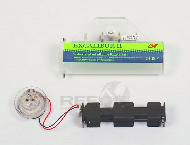

И еще варианты сдесь обсуждалось это довольно плотно что впринципе меч работает даже от 8 пальчиковых аккумов,так что тупо спаять 8 штук хорошей емкости и вставить в Ваш блок от батареек.......
Я с этого варианта и начинал. 8 аккумуляторов по 1,2 вольта получается 9,6В. Когда их ставишь, то сразу появляется звук, извещающий о разряде и Меч довольно быстро прекращает работать. Паять их не надо, они легко в блок вставляются.
Cейчас полно NiZn аккумов на 1.6В.
В сборке как раз 12.8В получается.

У меня к сожалению нигде кассет для аккумов не было в продаже пришлось паять 8 шт гемор с неясным результатом у меня получилось го-но больше эксперементировать не буду!
А сделать сборку из 1,6в я не буду,лучше все же как в родном аккумы меча 10х1.2в или же мутить как Колдун Li аккумы...

QUOTE(Митя Веников @ Jul 19 2013, 18:42)
А как ты из них сборку делал без пайки?
В Минелабе есть к продаже сразу с контейнером для 8 шт.

QUOTE(vladMV @ Jul 23 2013, 20:57)
мужики и усики я разгибал и обкурил его по шамански smile.gif . попробую собрать 8 шт пальчиковых батареек и подключить . вот тока вопрос по милиамперам сколько надо. В дюраселе 1500мампер. А на акумуляторах ??????? если пойдёт то тока на шею всё придётся вешать (бокса герметичного нет). И на сколько их хватит каждый день паять  их затрах......... gfgt.gif
Штатный аккум меча-2 1000 мА так что 1500 дадут больший прирост времени,но это теория!:(
На практике я паял сборку из 8 аккумов и она работала не более 2-х часов,вообщем бросил я это дело.
Если собрать из 10 аккумов да без издевательств над ними паяльником то должно быть лучше,но я с рукоблудными аккумами для себя завязал...
Если вопрос герметичности не важен,то есть более простой и бюджетный вариант нежели мутить сборку из 10 пальчиковых акуумов.
Иди в ближайший радио магазин или даже электроники и покупай 12в акумулятор от стабилизаторов напряжения они от 1500-7000 мА бывают и цена от 300 до 1000 рублей и дешево получается и емкость такая что зарядив один раз можно неделю рыть,единственное что заряжать их нужна зарядка или можно автомобильной.

Лучшее что у меня получилось : два Li-ion 18650 4200mAh и DC-DC повышающий преобразователь на чшим контроллере ( кпд до 90%) , напругу на выходе установил 12.6V(константа ) , реальное время работы меча получилось пр. 30 часов . Вся начинка легко умещается в штатном боксе , аккумы легко извлекаются и заряжаются в стандартных китайских зарядках (цена 150-200р) от сети либо авто пр. 4-5 часов . Вкл-Выкл DC-DC осуществляю простым снятием одного акк. из ячейки .
