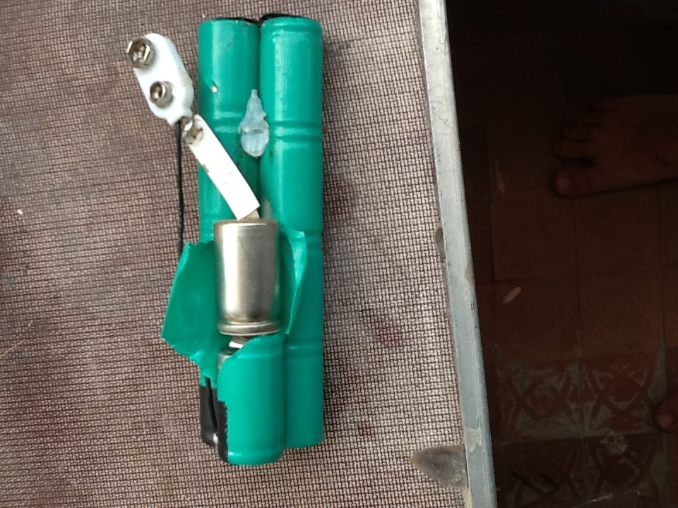

Здравствуйте все. Где то была тема про запасной блок аккумуляторов, точней какие аккумуляторы можно засунуть в батареечный блок. Дайте пожалуйста ссылку или подскажите какие туда можно вставить Зараннее благодарен всем ответившим.

Пользуюсь вот такими акумами,старые потроха убираешь вставляешь купленные и к ним идёт своя зарядка с лампочкой,красная-заряжается,зелёная-зарядилось.
Забивает акум за два с половиной часа.

Дороговато такой вариант получается, даже если отправят, мне кажется, должно быть решение здесь на месте в пределах 1000 руб. вместе с зарядкой (сам бокс то есть, нужны только потроха по 4 вольта - 3 штуки, которые в стандартный бокс влезут.
http://techno-room.ru/shop_content.php?coID=2
Я с ними общался обозначили цену в 1300 с перепайкой контактов,собирают так же как и на мече из 10 элементов емкость 1200мА

Вопрос только в том, какие аккумуляторы взять и где (с зарядкой, а может и от Меча подойдет), с паяльником я и сам дружу.

QUOTE(tepol @ Jul 18 2013, 16:56)
Так они их и продают.
Только я бы заказал сборку все же они не паяльником их паяют,а то с паяльником можно и перегреть.

http://techno-room.ru/D-4-5SC1200P.html
Я так понимаю это как раз они или аналогичные.
А зарядка от меча в любом случае подойдет,хотя у меня есть универсальная с кучей разъемов и регулировкой по вольтажу,разьем на зарядке не уникальный.

Я вижу что аккумы вот эти как раз подходят,для шуруповертов,кстати можно тупо разобрать аккумулятор от шуруповерта если есть не нужный оторвав лишние банки.smile.gif
Вот как раз от меча они...

И еще варианты сдесь обсуждалось это довольно плотно что впринципе меч работает даже от 8 пальчиковых аккумов,так что тупо спаять 8 штук хорошей емкости и вставить в Ваш блок от батареек,я заморачивался но перегрел аккумуляторы или даже один аккум,вообщем работала эта хня по 2 часа,так что выкинул...
В любом случае решать Вам,но ежели найдете что-то дешевле и интереснее то отпишитесь,а то планирую к этим ребятам обращаться в ноябре либо заказывать с ебея,единственная проблема на прямую они не отправляют,а через посредника пересыл золотым окажется.
Так что Ваш результат меня очень интересует!
