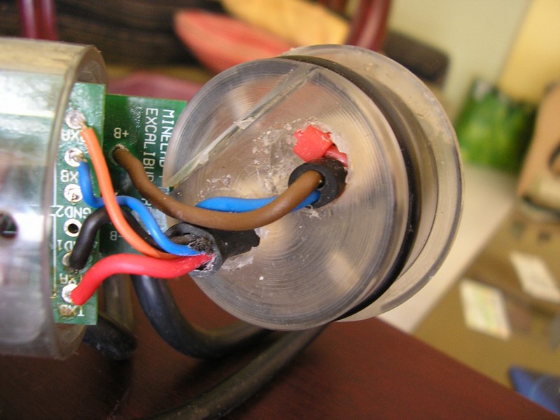

привет всем!
Поднему тему, есть вопрос.
Приехал из Америки Excalubur 1000, похоже из первых серий, года так 97.
Я в него полез чтоб глянуть как там все внутри в порядке ли.
Так вот, докладываю, что пробки не были залиты эпоксидкой, а вместо этого там был силиконовый герметик, который осыпался от времени (см фото).
Так вот, чем теперь кабеля стоит заделать? Эпоксидкой, или все же можно и нейтральным герметиком?
У кого какие мнения?

Может кому надо. Сегодня датчик к XS-2a PRO делаю, тонкие проводки изломались от времени, и сгибания - разгибания.
В мече должно быть так же. Возможно не будет синего или зеленого проводка, вместо пяти будет 4. Они друг друга дублируют.
Расковыриваете датчик снизу, добираетесь до платы, выпаиваете старые проводки, кабель обрезаете, зачищаете и припаиваете по цвету, как было. И катушка снова как новая. Но дело это непростое. Потому что там через проводки кабеля идут тонкие проводки на приемную обмотку, их надо не оборвать.
Всю платку выковыривать не надо.

При ремонте катушек Екскалибура, как и других детекторов, всегда проблема с кабелем. Вот именно такого кабеля нет. Какого надо. Поэтому приходится делать самому. Для подводного детектора рекомендую пищевую трубку, которая сейчас продается повсюду, с диаметром на ценнике - 6мм. Она прочная и проводки как на ладони.
