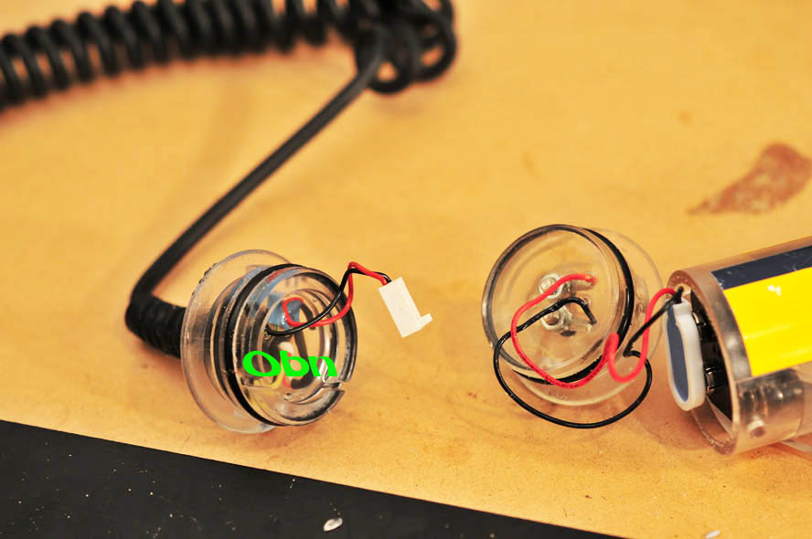

У фена насадочки в комплекте есть,чтобы греть только нужное место,но если бока пошли,то нах.. Высверливай.Тяжело аборт по телефону делать. smile.gif

Я сразу насадочку купил, но не получилось... Буду искать инфу о подсоеденнении. Спасибо всем, кто мне помогает!

ставь на прибор мамку от батарейки(подключение проводов по цвету),а на отрезаные уже наушники папку от зарядного устройства от той же батареи,вот тебе и сьемные наушники,терять то тебе уже нечего,все что мог уже и так испортил(насоветовали),а когда родные уши крякнут(может и не крякнут ваще) подыщишь что то по интереснее,только когда папку будешь собирать убедись что там колечко резиновое стоит на проводе под затяжной гайкой,и желательно все промазать селиконом(смазкой)
забыл сказать на мамке нужно пропил делать как на родной пробке,для этого нужно сначала четко намаркировать(!) а потом связать изолентой два или три ножовочных полотна(с мелким зубом) так чтоб толщина полотен соответствовала ширине паза на родной пробке,и сделать нужный пропил за один раз четко горизонтально,чтоб не нарушить паз где садится большое уплотнительное кольцо.
на все это у меня ушло десять минут при том что минут пять я трусился от страха чтоб сделать правельный пропил и чтоб не испортить единственную мамку(от батареи) не забудь еще и про правило очередности подключения и полярности проводов на ушах(путем тыка) biggrin.gif

Во блин, не понятно зачем ты феном жёг.. 15.gif короче никого не слушай,, слушай только oceanhunterа! cheesy.gif
сделай как я говорил. Просверли отверстие с внутренней стороны, выкинь все те внутренности (там стоит low tone frequency volume транзисторИК он уменьшает громкость низкого тона..) они тебе не нужны, отрежь провод рядом с коннекторами и тот который испортился.
Потом "оголи" основной и запаяй с теми которые рядом с коннекторам.. Этот процесс уже делался десятки раз.. smile.gif

После не большого перекура нужно продолжать ремонт, есть 2 варианта, либо напрямую подсоеденить и залить эпоксидкой(но всё же хотелось соеденить с кондёром,резюком, но не могу найти схему, кто вспомнит где была такая, сообщите мне пожалуйста) и вариант предложенный Дик, который мне нравиться, но не мнонго затратный.

QUOTE(^tranzit^ @ Aug 24 2011, 17:55)
ну тут уж как посмотреть,если высверливать пробку а потом заливать провод эпокситкой,нет гарантии что зальется как нужно,на глаз может быть и не заметно,а лишняя дырка в подводном приборе-сам понимаешь smile.gif
Вариант с пробкой от батареи хоть и более дорогой,но зато более надежный в плане герметизации прибора 49.gif

QUOTE(Дик @ Aug 25 2011, 13:30)
Да, согласен наверное буду идти всё таки этим путём.
А какие проблемы? Сначала соедини на прямую и послушай, ну а если не понравится то раскошелишься на батарею $50! Делов то?
Вариант Дика не плохой но надо вытачивать отверстия и тратиться на "ракушку". Только я не понял почему он более "надежный" в плане герметизации (вопрос к Дику)?

QUOTE(oceanhunter @ Aug 29 2011, 06:07)
Потому что когда случится такая фигня как на фото,то через просверленую тобой дырку,по проводам вода постепенно попадет прямо в блок ,а может и не попадет,но если есть желающие то могут проверить biggrin.gif

QUOTE(Дик @ Aug 29 2011, 15:41)

QUOTE(oceanhunter @ Aug 29 2011, 18:48)
будет тяп или ляп,я не знаю,но знаю только что эпокситка ляжет сверху основной изоляции провода,а если эта изоляция потрескает что не редко у мечей,то воде ничего не помешает постепенно протечь изнутри основной изоляции,а там как не старайся,эпоксидкой не зальешь smile.gif
Это все конечно предположения,а как оно будет на самом деле лучше не знать,и просто перестраховаться smile.gif
