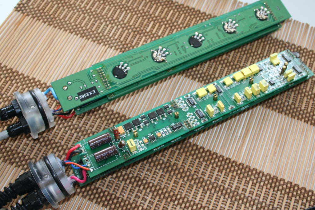

QUOTE(Oleg_V @ Mar 8 2011, 03:18)
ну вытаскиваешь резистор и разбираешь. и чинишь. только всё делать надо очень не спеша и аккуратно. главное оказалось вытащить переменный резистор. откручиваем гаечку (я это делаю хирургическим зажимом-это типа пинцета только усиленный и с фиксацией), выпаиваем с помошью лезвия или оплеточки и вытаскиваем переменник. это не просто, так как там залито всё типа эпоксидкой, но можно.
Разбираем резистор и чиним.
Кстати на днях поступит очередной прибор на ремонт - вот всё поэтапно и выложу все фото кому это будет интересно. cdira.gif
интересно всем!

Интересно о каком резисторе идет речь и как вы его чините.
ну хотя бы примерно.

QUOTE(oceanhunter @ Mar 8 2011, 04:45)
http://i229.photobucket.com/albums/ee117/o...er/IMG_3548.jpg[/img]
а что вы не видите здесь ни одного переменного резистора ? я чинил резистор дискриминации и громкости. это такая штучка которая крутится штоком который на ручку выходит наружу. это такие черные круглые штучки

Oleg_V.резюк дискрима можно и не чинить..., а тупо закоротить постоянными резюками нужного номинала...
а вот с трешхолдом такой номер не пройдёт....
а какие симптомы если резюк дискрима накрылся?не разу такой не приходил.
я под столом.... smile.gif,особенно после слов предыдущего оратора-"только всё делать надо очень не спеша и аккуратно"(с)

QUOTE(stavr @ Mar 8 2011, 10:50)
был на ремонте прибор с провернутыми осями. которые крутились бесконечно... 14.gif
есть прибор ещё щас на техобслуживании - ждет специальную водоотталкивающую невысыхающую пасту для осей... когда всё смажу путем, то выставлю на продажу. кому надо обращайтесь. заодно все разьемы папы и мамы разобрал, почистил и собрал обратно. smile.gif прибор будет лучше чем новый потому как ручная сборка... smile.gif
Сообщение отредактировано Oleg_V: Mar 8 2011, 11:03

А вто этот дефект я встречал чаще - товарищи, подскажите - внутри бокса для аккума или батарей я часто вижу микротрещинки, их видно какбы сбоку, боковым зрением smile.gif ... вопрос : насколько это проблема, растут ли они дальше и не протекают ли ? и не развалится ли корпус от неосторожного удара ?

QUOTE(ioprst @ Mar 8 2011, 11:15)
Все разбирается и ремонтируется в улично-автомобильных условиях. 17.gif Во какой прибор ! Надежный и неприхотливый ! smile.gif
я выпаивал и доставал из бутерброда плат переменный резистор, разбирал его полностью, доставал вал и производил манипуляции. Ну возможно вы такой профи что сделаете это в полевых условиях... я не бог и поэтому мне пришлось попотеть.
А прибор и правда неубиваемый. все неисправности от нашей безалаберности. в основном это потеря контакта внутри клеммы по питанию, встречал и дефекты от пережатия 6-гранных пластиковых гаек-пружинок. гаечным ключом или плоскогубцами тянуть их нельзя. только от руки.
Ну и чистота кольцевых резинок, никакого песка и пыли иначе караул... желательна спецсмазка, аналогов у неё мало.

Oleg_V.прокручивающиеся оси это помоему не беда,может просто ограничитель быть сорван...., меня интересовали симптомы помимо механических?
смазку на валы: используй типа СИ180 или любую другую 100% силиконовую смазку.
надеюсь после пайки межплатных разёмов ты вскрыл платы полиуретановым лаком.... smile.gif

QUOTE(stavr @ Mar 8 2011, 11:57)
я платы не раздваивал, там двусторонний монтаж, гемор, ну его нафик, пайка заводская, я только потенциометр выпаивал. вытащил так, не раздваивая бутерброт. а электролак у меня есть , кстати не лишнее будет сбрызнуть плату им на всякий случай...
Oleg_V.смазку на валы: используй типа СИ180 или любую другую 100% силиконовую смазку.
Ищу такую смазку, пока не нашел.

QUOTE(romaxa @ Mar 8 2011, 12:09)
не хочу обижать никого smile.gif  но при покупке техники б\у.на моторе смотю,не только на соответствие лакокрасочного слоя,но и на грани и шлицы винтиков и болтиков smile21.gif на слово не кому больше не верю,после пары покупок ,когда продавцы с товарищами клялись и божились в полном соответствии цена -кач-во 15.gif  к чему это я? да все просто-для себя решил однозначно,брать б\у можно или у буржуев,или у состоятельных\так и поступил\ моя практика проверена мной неоднократно,никого не ругаю,и не осуждаю ни в коем разе.,но для себя решил так.В случае с металлоискателем особенно с подводным прибором,предпочту купить новый прибор,если покупать в снг.Ещераз,никого не хотел обидеть,просто высказал свое мнение smile.gif
а я вот с точностью до наоборот - взял за 30% цены убитый меч и восстановил его от и до. сейчас он у меня лучше нового - в новом не знаешь что там в уплотнениях и как они там... а я знаю в своем что и как. и что когда надо проверять. вот. smile.gif
это конечно же не на продажу, если только для знакомых.
а для продажи лежит бушный не копаный, только проревизированы разъемы. ждет когда придет новый аккум.

QUOTE(stavr @ Mar 8 2011, 12:49)
Oleg_V."Ищу такую смазку, пока не нашел."-у вас в городе что аквариумистов нет?smile.gif
скрывать незачем...,просто если чтото делаешь надо это делать качественно с пониманием дела...
просто так плату брызгать нет смысла...,она уже вскрыта лаком...
брызгать нужно если ты защитное покрытие удалял...
а причем тут аквариум ? мы же не про силиконовый герметрик говорим.

Oleg_V.даю подсказку.... смазка прокладок для внешних фильтров.... smile.gif
да и в сантехническом маге можно разжится ....
можно бы б тебя конечно к дайверам отправить у них тоже самое стоит в 10-15 раз дороже.... smile.gif
