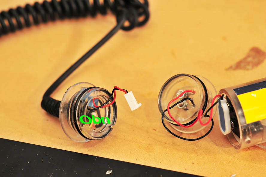

gadfly ткни мне пальцем плиз где тут эти пьезики на разьеме стоят,а то я что то не догоняю ddd.gif

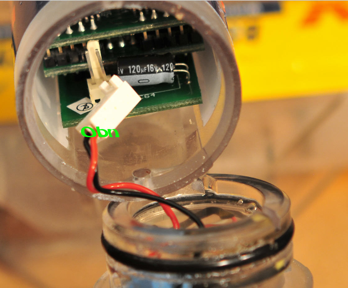

Пьезики стоят в наушниках(это под водой вместо динамиков используются), а в пробке стоит конденсатор(голубенький) и резистор.

QUOTE(gadfly @ Jun 12 2011, 01:20)

[quote=sdg,Jun 23 2011, 19:25]
[/quote]
А накой они нужны можно узнать? тобиш практическую пользу какую приносят,
Собственно дело вот в чем: при вскрытии моего 800го обнаружил, что этих элементов там просто нет, да и пробка не залита ничем, при откручивании сверху черного наконечника, провод ходит свободно, (менял наушники с синих на желтые, у желтых провод сдох, провод поставил от синих, ), пробку залил силиконовым герметиком на всякий случай)
[/quote]
Ну наверно кто-то уже менял наушники раньше. Элементы эти нужны для долговечной работы наушников.
У меня с совестью пакт о ненападении: она меня не грызёт - я её не имею.

QUOTE(sdg @ Jun 24 2011, 11:15)
Да в том то и дело, что следов заливки внутри крышки небыло никаках, вытащил я резистор с конденсатором из залитья из крышки от желтых ушей, вот и думаю впаивать их или так оставить., жду вот когда герметик высохнет, стоит меч вскрытым третий день, уксусом воняет smile.gif
Странно, может левак наушники стояли(на западе разные фирмы делают наушники для меча) или кто-то при замене наушников купил новую крышку. А в чём проблема со старыми, в чём проявлялось, может это не кабель был, а пьезики умирали. Да и судя по кабелю, действительно не минелабовские были. Вообщем ставить кондёр надо.

да дужка сломалась у синих ушей вот в общемто и вся проблема

Была у меня похожая проблема.Менял уши на мече. Как я понял из объяснения флагмана, этот резистор стоит на случай короткого замыкания. Ставил себе на прибор наушник от мобилки. Родные уши снял вместе с пробкой. Пробку выточил новую.

QUOTE(ЭДИ @ Jun 24 2011, 22:26)
На наушниках присутствует постояное напряжение обратной полярности, а это для пьезоизлучателей не рекомендуется, вот и стоит конденсатор, через который постоянное напряжение не проходит. Это всё касается только пьзо наушников, для обычных конденсатор можно выкинуть.
