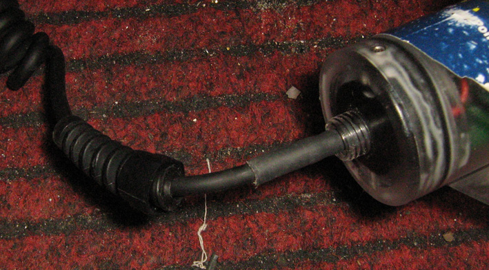

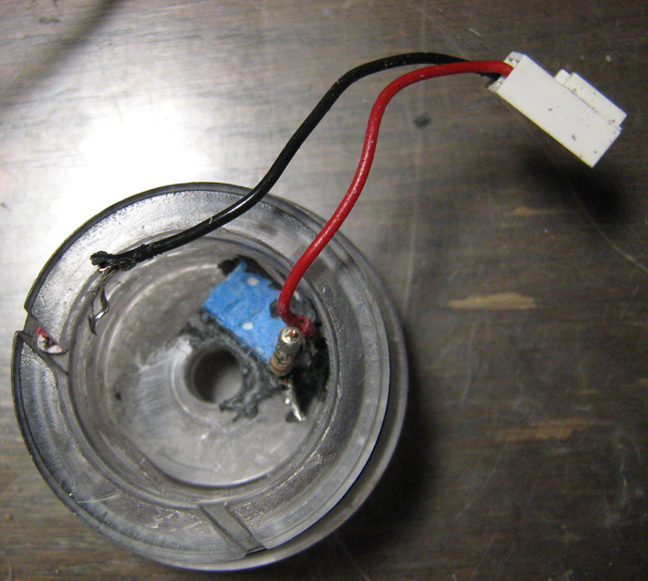

Начнём пожалуй подведение итогов.
Вообщем после года экспериментов мечь работает как положено.
Для начала, признаки нормальной работы меча. Заходишь в воду больше чем по пояс в спокойную воду, включаешь чуйку на полную, не автомат, треш чтоб слышен, катушку подымаешь на пол метра, затопленых кораблей под катушкой не должно быть. Треш может погулять секунд до 5 и востановиться, ровный и постоянный. После сработки(на цель) в течении максимум до 5 сек. треш востанавливается, при отсутствии целей(отсутствие целей не все могут определить). И так он должен работать всегда, вне зависимости от погодных условий, бурь на Марсе и т.д.(помехи это понятно).
Как этого добился.
Проблем у меча несколько. ПЕРВОЕ и основное КАБЕЛЯ, но об этом позжее.
Вообщем фонит мечь по нескольким причинам. Это чудо разъём подключения акк. Под резинку просачивается вода, если морская, то глюки обеспечены. Про плохой контакт писано переписано ну и т.д. Решено координально, раз и навсегда.
Далее, замена всех кабелей. Фирма минелаб выпускает чудо кабеля, как у Высоцкого на лицо ужасные, добрые внутри, только всё наоборот. Снаружи красивые, а внутри все полопавшиеся.
Проблема всех кабелей от минелаб, даже витого кабеля, который они ставят на Коссовские наушники. Результат очень интересный. Кабель не коротит, вроде и хорошо. Ан нет, меняется ёмкость и постоянно/переодически глючит. Это еще проходил когда катушку на Кощей делал и провод сделал из МГФ кажется кабеля, изоляция которого намотана тоненькой плёночкой, розовой такой. Замена кабеля катушки описана на форуме. Менять кабель на наушниках обязательно. Там используется типа ШИМа и даёт наводки (отсюда ещё вывод: ходить только на максимальной громкости, как советовал Хантер, а чтобы не оглохнуть, это другая тема, но тоже решаемая).
Сообщение отредактировано gadfly: Jun 8 2011, 19:52

Техобслуживание.
На форуме часто пытаются обсуждать вопросы техобслуживания. Есть даже в картинках процедура замены резинок, без разборки прибора 14.gif и я на неё тоже купился 13.gif, всё-таки уважаемый форумчанин со стажем ремонта и пользования прибором 14.gif .
Техослуживание прибору надо проводить только пресной водичкой, ВСЁ! Герметичность прибора на уровне. Не знаю что надо делать, чтоб протекли О-ринги, а тем более тройные, которые на крутилках, только свои ручки приложить, да и то далеко не всем удаётся. На Тесорке одно колечко стоит и всё в порядке.
Для тех кто уже успел обслужить прибор:
Всё было зашлифовано бормашинкой, хотя там ещё два колечка стоят.
После сборки обязательно положить в корпус силикогель.
У меня с совестью пакт о ненападении: она меня не грызёт - я её не имею.

Глубоко копаете коллега,и не безосновательно,ибо пациент,требует вмешательства,но на глубину,без подкачки я нырять не решился и с новым.Основной гемор как на мой взгляд,так это замена провода от катушки,так сказать острый момент, gfgt.gif

QUOTE(romaxa @ Jun 8 2011, 21:17)
Не думаю что будут проблемы с глубиной, если до этого к нему ручки не приложили. Зубная щёточка для очистки О-рингов, а так понимаю уже есть в наличии. Подкачка абсолютно излишня, имхо. Я думаю, народ путает конденсат с протечкой. Силикогель обязателен.
Технологии замены кабеля, ремонта крутилок не выкладываю и выкладывать не буду. Так как сейчас ринутся засучив рукава. Моного чего есть уже на форуме, но есть ньюансы. Так что если будут вопросы и есть кой-какой опыт, предварительно покурив форум, велком в личку, поправлю, подскажу, но не всё с нуля.
