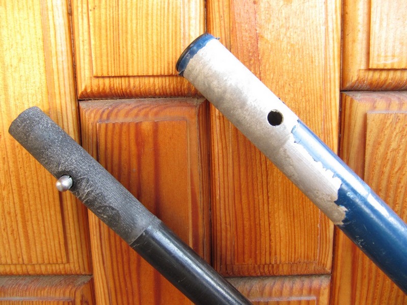

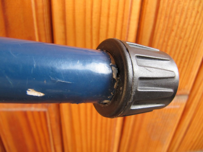

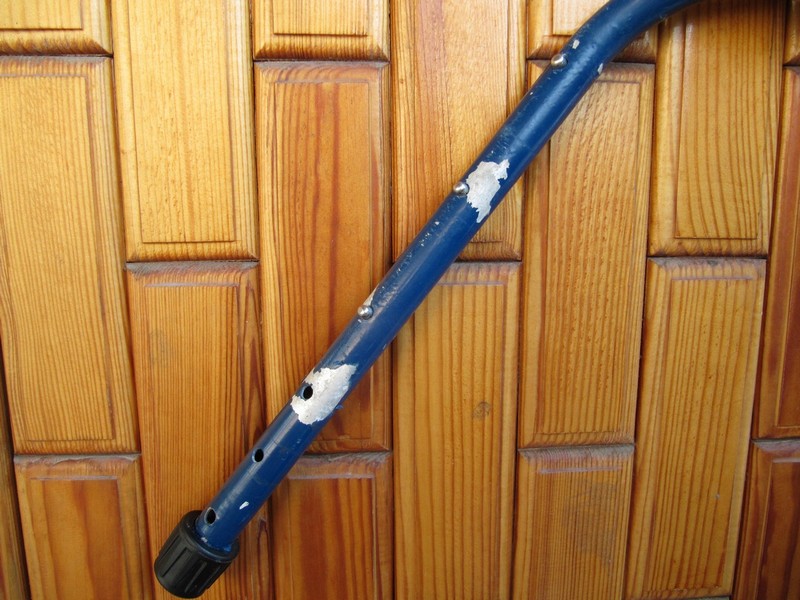

Не прошло и пол года, смотрю на своего "нового" меча и думаю - если такое шасси, то как там с начинкой ??? Краска на штанге отслаивается с каждым выездом, нижняя штанга тож не впечатляет, стирается, фиксатор уже не зажимает, подматываю изоленту... Напарник взял б/у меча ему 3 года, так он ляля по сравнению с моим.Использую конечно интенсивно, море(90%) остальное на земле. В корпус не лазил, поверху провода обрабатывал селиконом. Что скажите коллеги???

Да ,не для слабонервных-если не секрет,на каком море работаете,и в какой стране напарник меч прикупил? На черном море -несколько погружений,не мыть,считай краска вздулась и слезла.Мыть надо пресной водой ,хотя если краска без грунта нанесена,то и мытье не поможет

Море Азовское(Укр.), старался опреснять, не всегда правда, а следов грунта не видать... Вообще мне принцып этой штанги не нравится, буду делать прямую или с Х-тёрки поставлю, у меня была 705-я, в руке просто сказка, вот и подумываю обратно прикупить.

ну че сказать,кнопочка может не работать потому что нижняя(пластиковая штанга) полностью забита мельчайшим утрамбованым песком(у меня так было),по этой же причине она заметно прибавляет в весе,и при плохо работающем зажиме начинает люфтовать при поиске,отсюда и износ в области зажима smile.gif
