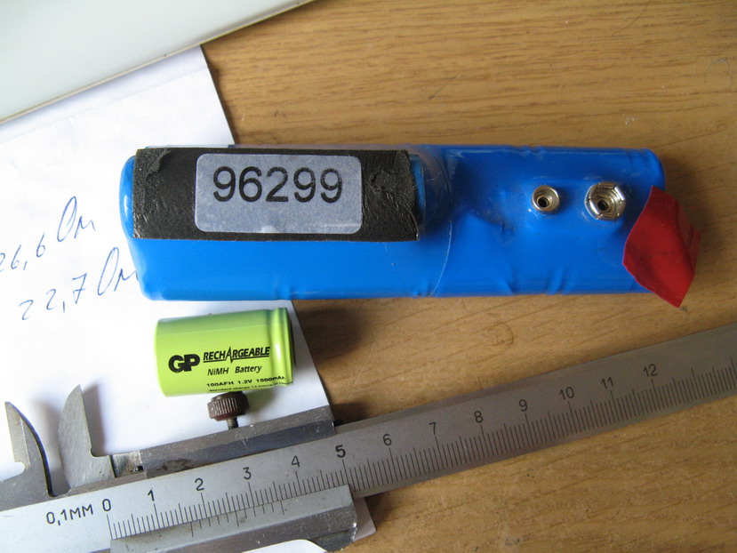

romaxa. там не пальцы стоят,там другие элементы 27хф17мм.
sdg.если такое с газами происходит то ток заряда неправильный или одна банка здохла,у меня даже с быстрой зарядкой такого нет.

QUOTE(stavr @ Apr 10 2011, 11:08)
Пахожие аккумы ( по размеру)как на фотке у Ставра стоят в электродрели у меня.

Акк стоят на старых мечах GP 70AFK NiCd, в поиске легко ищется, стоят до 10 грн шт. Емкость 700 мАч, убитых у меня хватало на часов 6, новых хватит часов на 10 точно, так у меня убиты были конкретно. В новых мечах, вторых, металгидридные на 1000(в поиске рядом с первыми в табличках), они подороже и куча проблем, в том числе и газы, и на холоде хуже и режим заряда соблюдать надо... Вообщем, если проблема с резисторами, то остановись на этом. Всякие полимеры или литий, требуют балансиров при зарядке, вообщем гемор. Я себе поставил три акк от мобилок(влезет и 6), ящик просто валялся на шару. Напряжение заряженных 12,6В (отсечка при зарядке). На два дня по часов 6 хватает спокойно, больше не проверял, заряжал. Но этого делать не советую, послушай ставра, и посмотрите ролике на ютубе про взрывы литий-иона и полимера, это очень легко реализовать. Это у меня тяга к экспериментам, лишнее это, вот теперь балансир развожу, чтоб влез в банку.
