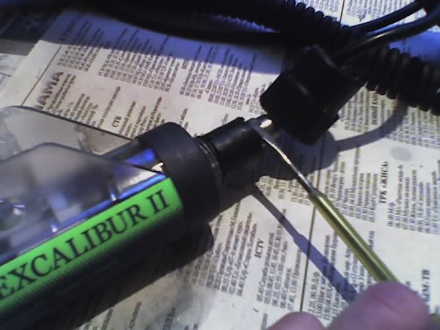

post Apr 7 2011, 20:51
Создана #124
Сообщений: 826
Зарегистрирован: 30-January 11
Из: Севастополь
Пользователь №: 25,731
Металлоискатель: cz20
Репутация: 22 кг
ревизия глючного меча-гудит постоянно,дернул удачно за провод выходящий из батареи-и О Чудо... заработал,потом правда вырубился,открутил гайки,все в селиконе,искра бьет по селикону на тонкой прокладке,ну это так,отступление.Инструкция опсутствует.Подскажите,должна быть прокладка под большой гайкой\под самой большой гайкой\.Не пижон-,отвертка показывает возможное место,где могла быть резиновая прокладка

Messer
post Apr 7 2011, 21:02
Создана #125
Бразер Луи
Сообщений: 2,829
Зарегистрирован: 2-May 07
Из: Ставрополь
Пользователь №: 1,985
АктивистПочётный модератор
Репутация: 285 кг
QUOTE(romaxa @ Apr 7 2011, 21:51)
ни на одном из 4х которые у меня были - не было.

gadfly
post Apr 7 2011, 23:56
Создана #126
Сообщений: 537
Зарегистрирован: 19-March 06
Пользователь №: 223
Репутация: 28 кг
Прокладки под гайкой не должно быть, а зачем? Прокладка должна стоять там где штырьки в гнёзда заходят. Дебильная идея, как по мне, уже переделал координально. Прокладку с дырочками под штырьки лучше сразу вырезать из силикона, а то резиновая ацтой, выжимать до одури надо. И лучше прокладку смазать смазкой силиконовой, если глюки пройдут, то значит оно. Хотя потом вода всё равно просачиваться может к штырькам. Штырьки надо немного разогнуть, чтобы плотно в гнёзда входили.
Если проблемы не прошли. проверить герметичность самой вилки, она разбирается, предлагали воском залить. Часто умирает кабель питания, попробуй тестором на короткое(или изменение сопротивления) между штырьками при шевелении кабеля. Гайки герморазъёмов затягивать сильно нельзя. Раскручиваешь, мажеше хорошим чёрным герметиком(я брал, кажется, Доне, типа штатовский, подделка конечно, каждый раз разный в тюбиках, но вроде нормально держит) и ждёшь неделю, пока герметик не полимизируется/вулканизируется. 1 мм в сутки толщины. Когда станет как резина, мажешь сверху и закручиваешь несильно.
Посмотри состояние кабелей под герморазъёмами, если они уже тоньше в два раза, чем весь кабель, то большая вероятность, что внутренняя изоляция полопалась. Кабеля у минелаба г... Лопается изоляция на жилах а внешне всё ок.

Дик
post Apr 8 2011, 05:02
Создана #127
Сообщений: 3,122
Зарегистрирован: 17-May 09
Пользователь №: 9,874
Репутация: 138 кг
прибор по фотке вроде как совсем новый!? мож дефект с завода?
Собачник вон в первом посте этой темы просто штырьки на вилке подкрутил,но там вроде как другая проблемма была. ddd.gif
oceanhunter
post Apr 8 2011, 05:30
Создана #128
веселый роджер
Группа: Модераторы
Сообщений: 10,318
Из: Мировой Океан
Пользователь №: 3,401
Репутация: 435 кг
Там как таковой прокладки нет НО если развинтить эту металлическую гайку то увидишь на проводе вот такую прокладку. Через неё проходит провод и поверх крутится эта гайка.
Снаружи эту прокладку не видно.
А вообще со стороны метал. гайки есть маленькие болтики (два) вот и на их можно для начала обратить внимание, потому как если они раскрутятся то вся конструкция может накрыться.
Хотя весь этот штекер легко разбирается, чистится и собирается.

romaxa
post Apr 8 2011, 09:19
Создана #129
Сообщений: 826
Из: Севастополь
Репутация: 22 кг
Спасибо Комрады за информацию! Конструкция,конечно забавная,качество кабеля,один к одному моя екстерра 13.gif ,зашита катухи в микротрещинах,неужели у производителя небыло пластмассы получше blink.gif Еще раз спасибо всем!!!

stavr
post Apr 8 2011, 09:58
Создана #130
Сообщений: 3,108
Из: (с)".... у Чёрного моря."
Пользователь №: 3,795
Репутация: 183 кг
romaxa.раньше была и пластмассы и резина.... мой вон с 2001 года и пока всё на месте,конечно перебирал и подшаманивал....
если проблема в вилке то контактные винты в вилке нахер,пайка рулит,после этого все герметиком и собираешь ,на 2-3года должно хватить если всё правильно сделаешь.

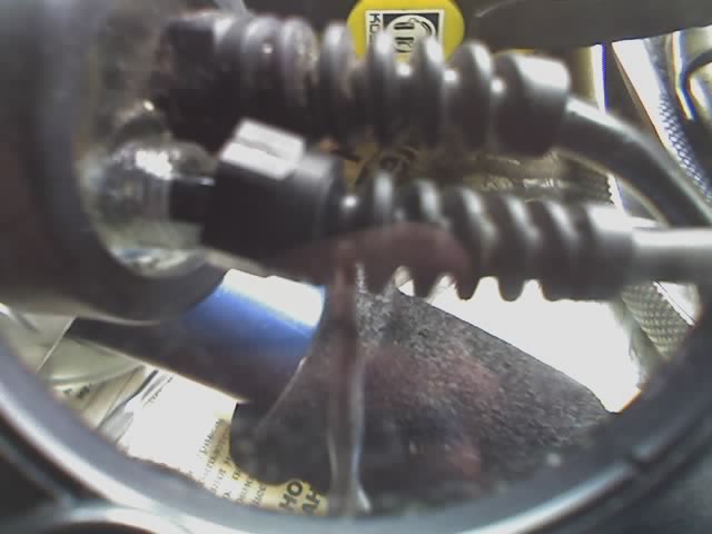

romaxa
post Apr 8 2011, 20:31
Создана #132
Сообщений: 826
Из: Севастополь
Репутация: 22 кг
Комрады,вот такой вопрос,закрутка кабеля от катушки на блоке,затягивали возможно ключиком 16.gif 16.gif и так старались,что прокладка вылезла,показываю на фото через что... Может чево не догоняю и так должно быть?На других такого нет....Простите за кач-во фото,в увеличилке,блик,снимал мобильным wink.gif Вобщем прокладку,продавили через гайку..
Сообщение отредактировано romaxa: Apr 8 2011, 20:36

oceanhunter
post Apr 8 2011, 21:13
Создана #133
веселый роджер
Группа: Модераторы
Сообщений: 10,318
Из: Мировой Океан
Репутация: 435 кг
romaxa, не понятно зачем ты свой меч корёжишь? Ты хоть объясни, какая проблема?
Закрути этот коннектор да и все. Провод все-равно залит пластиком с внутриней стороны.
и в принципе не должен протекать. На всякий случай можешь ещё сверху залить селиконом.
пираты карибского моря
romaxa
post Apr 8 2011, 21:32
Создана #134
Сообщений: 826
Из: Севастополь
Репутация: 22 кг
QUOTE(oceanhunter @ Apr 8 2011, 22:13)
Привычка-просмотреть,те мелочи,которые могут со временем попить крови,и потрепать нервы.Как старый мотогон,покупая мот,всегда,слушаю,щупаю,меняю масло,даже если продавец божился,что только менял-езжу. С м\д. другое дело,глюк надо устранить,заодно ревизия и обслуживание.По другому ,спокойно ,спать не буду.... minelablogo.gif

oceanhunter
post Apr 8 2011, 21:37
Создана #135
веселый роджер
Группа: Модераторы
Сообщений: 10,318
Из: Мировой Океан
Репутация: 435 кг
romaxa
post Apr 8 2011, 22:02
Создана #136
Сообщений: 826
Из: Севастополь
Репутация: 22 кг
Сначала работал-отдал деньги прилетел домой,не работает-орет как сумашедший,попал...дернул случайно за провод ввода в блок от аккумулятора,прибор заработал,потом отключился,снял с батареи вилку,разжал контакты отверткой,вставляю в батарею-искра бьет по тонкой прокладке,промазанной толи селиконом,а может и вазелином,искра била на 5-8мм.Вот и решил что глюк буду бороть,когда все сделаю,как надо smile.gif smile.gifПочитал,о злаключениях Колдуна-кроме замены аккума всего остального можно было избежать,простой ревизией,промазкой,деффектовкой,не пинайте,в новый прибор и сам наверно не полез-бы...

romaxa
post Apr 9 2011, 16:56
Создана #137
Сообщений: 826
Из: Севастополь
Репутация: 22 кг
Ну вроде сам разобрался-контакта между штекерами не было из за черного налета,батарея издохла,тоже,гаоантия на прибор закончилась недавно minelablogo.gif smile79.gif zza.gif Кто сам менял в эскалибе батарейки,если меняли,то на какие.Думал литий полимерный аккумик поставить,так на него зарядка,больше чем сам аккум стоит,надо заметить и литий полимер не дешев cheesy.gif Может пальчиковые батарейки внедрить-х.з.
