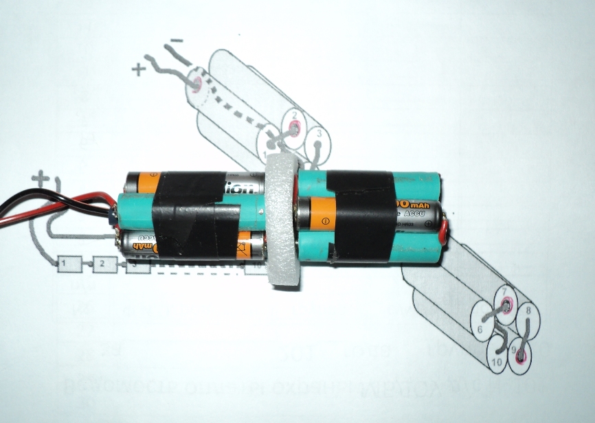

Эти боксы под батарейки, они держат 1,5В и их хватает для подстраховки.
В Ni-MH АКБ должно быть 10 элементов

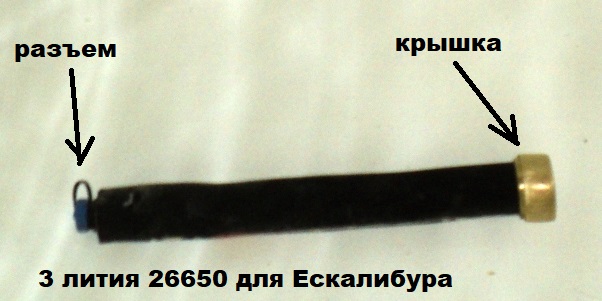

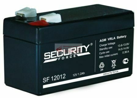

Запасной штатный аккумулятор покупать дорого. Отлично подойдет свинцовый аккумулятор на 12 вольт. Заряжается до 14.5 вольт. Это 1.2 ампера, но есть емкостью поболе. И не дорого. Можно вообще не изолировать, только проводки. И главное не перепутать плюс и минус.
Чуть дороже вариант -3 лития соединить как китайский фанарик. Сделать герметично. Еще вариант в стандартный блок питания ескалибура вставить 10 элемнтов, как на картинке.
Сообщение отредактировано Fuma: Mar 1 2022, 11:40

Прибор рассчитан на максимум 15 вольт. Потому что в идеале 10 Металгидридов должны заряжаться до 15 вольт, разряжаться до 12 вольт. От 16 вольт думаю не сгорит, но зачем мудрить, когда есть варианты надежные. На Батарейках пишут максимальное напряжение, которое есть в заряженном состоянии. И далее оно падает по мере разряда. На аккумуляторах пишут напряжение, на разряженном аккумуляторе. Заряженный выдает уже большее напряжение. Например ЛИ-ион 3.7 вольта. Заряженный 4.2 вольта. Аккумулятор большой емкости будет долго спускать эти 4.2 вольта. 3 штуки для Ескалибура будет хорошо. Я так делал, давно. Главное герметичность.
Сообщение отредактировано Fuma: Mar 2 2022, 18:08
