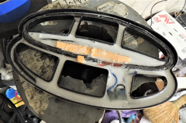

Меняю кабели на Ескалибурах. И вот прислали прибор. Катушка залита сверху эпоксидкой слоем в 1.5 сантиметра. Жалобы: и катушка плохая протекает, и кабели плохие пропускают. Прислали- буду делать. Эпоксидка залита на катушку в живую, адгезия хорошая и с катушкоой возится не стал. Плату вытащил, и стал делать новую катушку. Никаких протечек не увидел, кабель сухой, трещин нет, провод не окисленный. И катушка в идеале. Но сам главный косяк в этих Ескалибурах был и в этом приборе. Самый главный косяк это сплющенные обгоревшие два штырька. Сам Ескалибур потребляет во вклченном состоянии минимум электрожэнергии 40мА. Но в момент включения, в этот самый миг пусковой ток достигает более 0.5 ампера. Что приводит к обгоранию, при плохих контактах. И когда контакт, то нет, то есть это и есть причина ненормальной работы. Пригорает еще пайка контактов включения на плате прибора, от этого большого тока. Была здесь тема про это. Но не все читали. Между штырьками вставляют распорку. Разную. Я обрезаю медную пластинку и вставляю в прорезь штырька. До такой степени, чтобы штврек очень плотно входил в гнездо. Разводить штырек надо очень осторожно, может отломиться. Вот из-за этого недоразумения прищлось делать новую катушку.

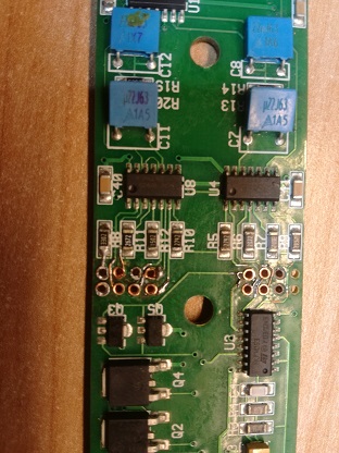

QUOTE(Parus @ Jan 5 2017, 11:30)
Дошли ручки до меча, нижнию платку отпаял, есть ньюансы, но принципе все залечится. Транзисторы выходного каскада на звук, там где греется, две пары, не могу найти наименование по маркировке.
Кто подскажет? То что мне подсказали это мосфеты BSS87 и BSS192, но в даташите у них такой маркировки как на моих нет. Интересует пороговое напряжение, мультиметром, в режиме проверки диода они не открываются, в остальном нормальные.
cy5 2sj186 -by5 2sk1344
