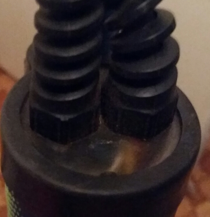

Всех С Новым Годом! Заглючил провод от аккума к блоку. Как правильно его открутить от блока?

Просто открутите! Только это ничего не даст, он залит эпоксидкой, надо разбирать!

Открутить пружинку отрезать и высверлить старый провод.Новый провод необходимо заливать эпоксидкой. Всех с Новым Годом!
