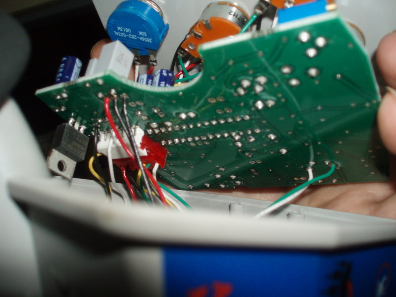

QUOTE(vintus @ Feb 3 2011, 18:52)
Плата Fisher F-70 кому интересно  ....
QUOTE(Бесеркерк @ Feb 3 2011, 19:05)
Да уж не особо смотрится ,для такой цены и китайские сопли чего стоят ,а процессор пионеры наверно паяли.Лаком похоже не закрыт.Блин интересно себестоимость превышает хотя бы сто баксов!
Ничего криминального не вижу, для примера посмотрите на плату Терры - там стоит такой-же конденсатор, но без соплей. А теперь подумайте - для чего в массовом производстве сделали отдельную, ручную операцию ? Это единственная массивная деталь на плате, которая может при тряске оторваться, по этому и потратили время и деньги что-бы подклеить этот конденсатор "на всякий случай". И в эксплорерах те-же самые сопли, а это неубиваемые аппараты.
(У нас на производстве автомобильной электроники так-же клеили 3 элемента на плате, иначе на тестовом прогоне на вибростенде отрывается всё ......)

QUOTE(Konina @ Feb 3 2011, 20:37)
Всё  зависит  от  того  -  какой  фирмы  и  где  куплен .  У  меня  с  89 года  ТВ  панасоник  ( в берёзе  купил - джопан ) - до сих  пор работает  , ни одного  параметра  не  сьехало  -  не зря  ОНИ  ( в джопене ) говорили  в своё  время  -  прослужит  25  лет  без  поломки  cheesy.gif ...а  там  -  люминия  -  "ну  просто  завались "(с)
Про 25 это байка конечно ,но семнадцать без ремонта видел,но ничего не вечно,первый косяк вылезает микро кольцевые трещины на тмс в итоге транзистор строки уносит,и пара кондеров бывает меняем.остальные в идеале потверждаю.Один даже не помню вроде шарп мужику делал ,тот его привез с африки .так тому вообще незнаю сколько лет кинескоп сказка.Тошиба была классная фирма да многие японские фирмы китай опустил.

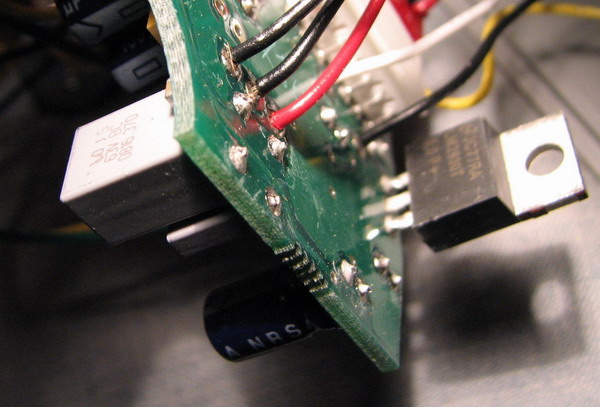

QUOTE(PIPEC @ Feb 3 2011, 22:10)
тесоро
Ну пипец... ( не PIPEC, а глагол такой) Внимательно смотрим на последнее фото... а там ал. электролит и LM2930T - линейный стабилизатор напряжения без радиатора! mad.gif Пайка проводов - 12.gif И на такие приборы дают 25 лет гарантии? 13.gif Сколько гарантии, тогда далжна давать akalogo.gif ? bash.gif

QUOTE(Radiomans @ Feb 3 2011, 22:56)
А можно уточнить на производстве какой автомобильной техники?Так как приходилось немного чинить блоки митсубиси вольво и одного американского грузовика.

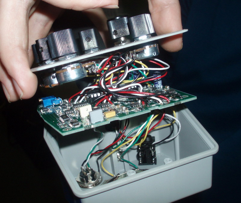

Cтарая добрая Terra T 70
cборка выглядит очень качественно)

Интересно бы было посмотреть внутренности 705 Тёрки ,рядом со снимком нутра обсуждаемого прибора. Вот бы посмотрели и сравнили! smile.gif

QUOTE(MS @ Feb 3 2011, 23:49)
"Кощей" поди какой-нибудь...
Кощей - 20М.
Похоже, на нынешней момент - самый малосодержащий детали, цифровой детектор! smile.gif И тоже может питаться от 1-го Li АКБ 3,7в.
QUOTE(SIZ-OFF @ Feb 3 2011, 23:57)
