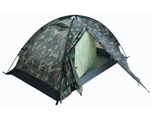

Black cat, а что Вы можете сказать об палатке Alexika Mark 12T из серии Werwolf
http://6kc.ru/tents/7542.html
Коллекция: Лето 2008
Характеристики Палатка Alexika Mark 12T
Вес 2.9
количество мест 2 (отред.-Мной)
количество входов 2
количество тамбуров 2
внешние габариты 285x215x100
внутренние габариты 125x215x100
внешний тент Polyester 190TPU RipStop 8000
пол Polyester 150D Oxford 8000
каркас alu 11
цвет камуфляж
Особености Палатка Alexika Mark 12T
Тент высокой прочности (плотность 190Т с плетением RipStop) и водостойкости (8000 мм Н2О).
Дополнительное усиление углов тента и юбки, окантовка края палатки и юбки стропой.
Дуги с увеличенным до 11 мм диаметром.
Эффективная многоточечная система оттяжек.
Система быстрой затяжки юбки.
Высокоэффективный немецкий камуфляж flecktarn

Марки сделаны ещё качественнее, чем трекинговая серия Алексики: более толстые дуги, более плотные ткани. Только я уверен в том, что вес 12го Марка будет несколько больше 3х кг. Но весом приходится расплачиваться за надежность. Признаюсь честно, 12го Марка я не видел... Но видел 11й smile.gif . По исполнению и материалам он произвел впечатление на всех. Но! Со следующего года, по моему на тент, пойдет несколько другая ткань, чуть попроще. Это я в понедельник посмотрю и напишу.

Ferum, посмотрел по Алексике по серии Werwolf. На следующий год на палатках ткань заявлена та-же, но водостойкость тента (только тента) будет несколько ниже - 6000 мм водного столба вместо 8000. Дно так и остается 8000 мм водного столба.

Вес заявлен такой-же - 2,9 кг. К сожалению взвесить не могу, т.к. её сейчас нет в наличии.

QUOTE(Black cat @ Dec 1 2008, 12:13)
А какая из Калипсо?
четырех местная как на моей фотке тока в тамбуре помойму нет пола на днях уточню.
