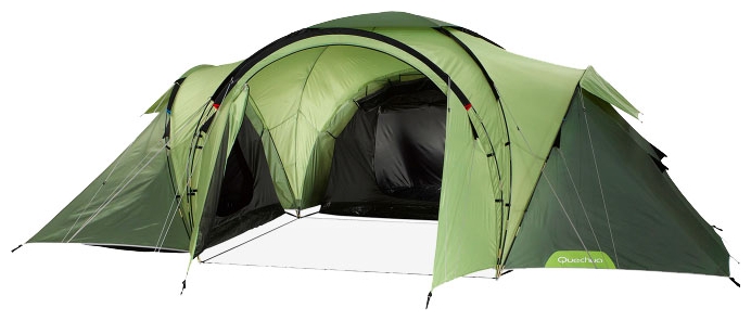

Уже пять лет используем QUECHUA T6.3 XL C когда выезжаем на несколько дней и компанией 5-6 человек. Очень удобная и просторная. Из недостатков - объемная (в машине места и так мало), вес 25 кг., установка втроём в течении 30-40 минут.

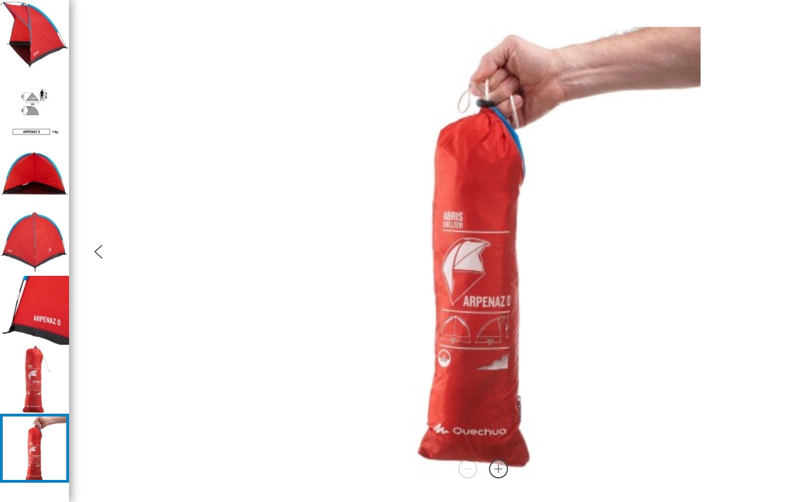

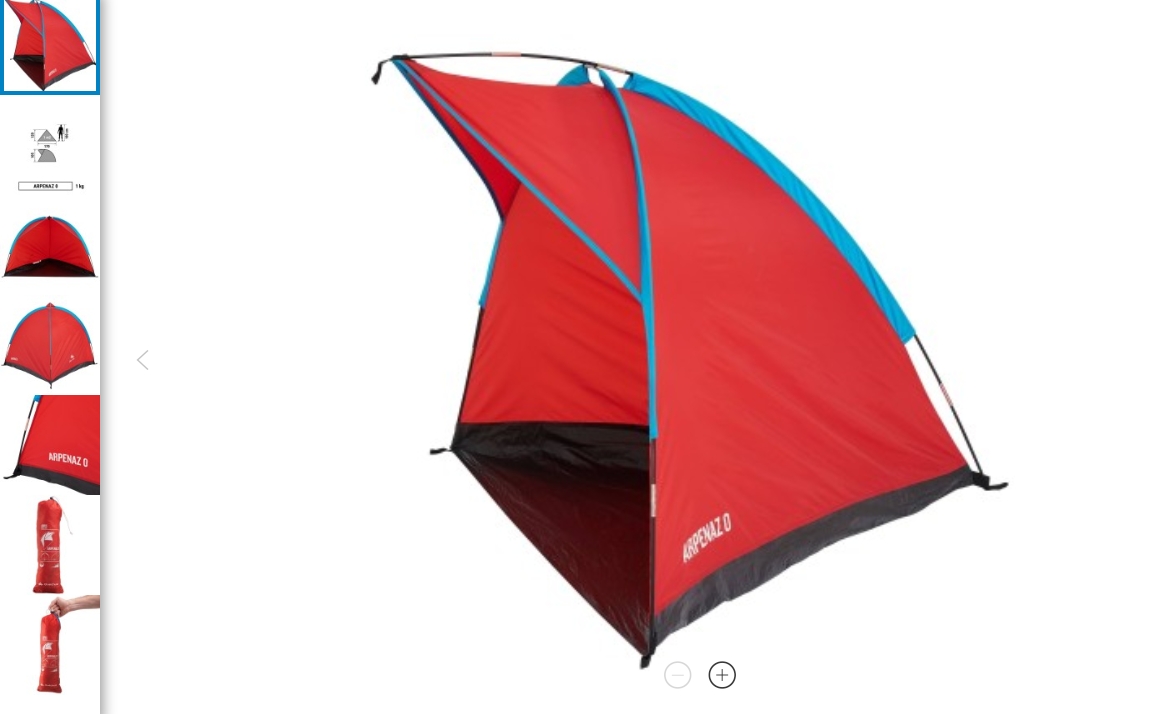

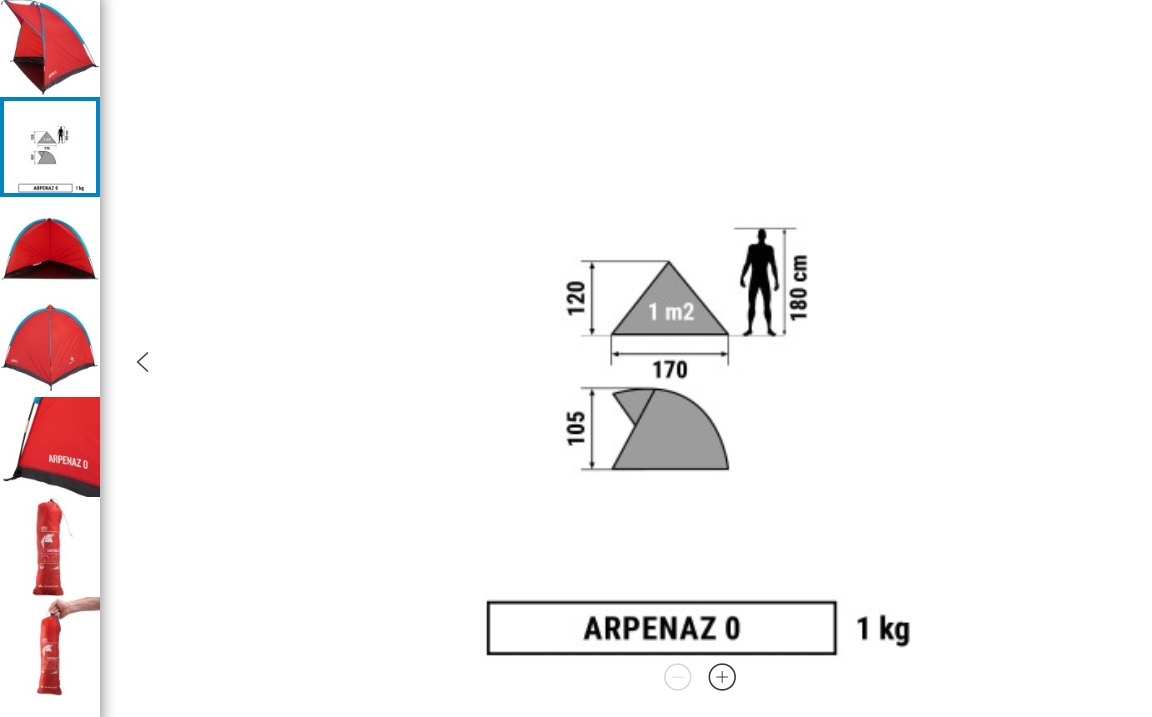

---Всем доброго. Подскажите камрады, а бывают в продаже заводские навесы ( укрывного типа)...для пеших походов одному человеку....как бы правильно выразится, что бы с трёх сторон и сверху закрывало. Посидеть переждать дождь, перекусить....лёгкая, разборная, переносная.....а то надоело уже мешки большие полиэтиленовые на стволы и ветки деревьев привязывать шнурками , что бы переждать непогоду, потом выкидывать...... Часто на старых урочищах даже и дерева не встретишь,,,,а так бы собрал навесик, попил чаю, дождь переждал....и дальше.....с ув.
descor
post Mar 20 2018, 20:04
Создана #268
Сообщений: 1,969
Пользователь №: 2,346,607
Номер карты: 4276 .... .... 7712
Репутация: 186 кг
QUOTE(крот.ру @ Mar 20 2018, 19:41)
Вот такого плана шатёр за 999 рублей . Или что-то попросторней интересует.

---Да по просторнее и не надо вроде, можно и ещё по меньше, сидя то чего.... да и без днища можно. Хотя как вариант неплохой, полагаю лёгкий и компактный. Спасибо за подсказку. с ув

Без днища она разложится в мятый блин. Разве что вырезать дно и спереди соединить дуги шнуром.
как вариант быстрый - можете носить с собой большой зонтик
Как медленный - кусок непромокаемой тонкой ткани хотя бы 2Х2, лучше 2Х3м, прошитый стропой (тент). Вес будет до килограмма, на что растянуть по любому сообразите и не надо экологию портить пакетами ddd.gif
Доброг Вам Времени.
Такие Навесы- недоПалатки, практикуются рыбаками (зимняя ловля).
Рассматривал себе подобную конструкцию, но, отказался. Вес и габарит -Почти "нормальной" лёгкой палатки... В тот период, когда искал на гамаки запал (+тент). В полосе где я ищу деревьев много.
С Уважением.
