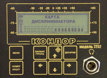

QUOTE(Владик @ Jan 22 2011, 01:34)
1. Отоборажение карты дискриминации. Мне кажется, с учетом ограниченного размера экрана стоит остановиться на наиболее информативном варианте -  т.е. отобразить то, что отсекается просто цифрами. Сделать, так сказать, карту отсечения или наоборот, принятия. Тут уже надо некоторую статистику собрать, чтобы определить, в каком варианте будет меньше цифр и что займет меньше места. Для компактности и сокращения лишних символов, отрицательные значения можно сделать с инверсией цвета, т.е. зеленым по черному фону.
[attachmentid=326687]
Слишком много секторов получится - 180! Размер ЖКИ слишком маленький, а листать - уйдёт много времени... тут нужно более условное обозначение. Дажее не обозначение, а напоминание что включено или отключено! Иногда чего отключишь, при поиске в дискриме, в следующий раз забудешь! И потом долго можно гадать, почему детектор НЕ видит крупную чешую... после того как в прошлый раз сам "отключил водочные пробки"... cheesy.gif
Предлагаю сделать более более "крупномасштабную" карту - разделить всё на "10" , -90+90 и тогда только 18 секторов. Если хоть 1" градус в одном секторе отключен - засвечивается целая "10".
Данную карту, в силу недостатка места, включать на 1-3 секунды после включения дискриминатора и скрывать!
ЛИЧКА - НЕ РАБОТАЕТ !!! НЕ ПИШИТЕ !!! НЕ ОТВЕЧУ!!!

QUOTE(sss @ Jan 22 2011, 21:08)
Может проще сделать "горячую" кнопку, при нажатии которой просто цифрами отображается текущая настройка дискриминации?
