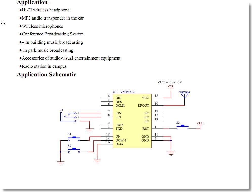

Вот разбирал недавно простой автомобильный мр3 проигрыватель-трансмиттер с флешки и УСБ. (типа той которые вставляются в прикуриватель). Вот его плата (с другой стороны только дисплей, кнопки и кварц). По центру стоит 16 ног микросхема "as6001sp8". Это и есть ФМ-трансмиттер, управляется по шине I2c (частоты, настройки, режимы), ни каких катушек не надо. Из обвязки кварц и десяток резисторов и конденсаторов. Вроде и RDS там есть даже. Качество сигнала великолепное, самодельщики-радиохулиганы вешают на выход усилок на пол-ватта и крутят музон по небольшим городкам для своей компании.
Это я к тому написал, что если захотеть, то это минимум деталей и места внутри МД ........

Помимо всего прочего, имеем большое удобство, т.к. трансмиттер будет питаться от тех же аккумов, что и прибор. А если колхозить с навесным - надо думать об отдельных элементах питания для него.
В общем, в 2011 году от проводных наушников уже начинает воротить - когда же прогресс дойдет до нас??????

Был опыт встраивания ФМ-трансмиттера. На партии плат даже разъем специальный был установлен. Ничего хорошего не получилось - много шумов, работать не комфортно. К тому же, в Москве и ближайшем подмосковье практически весь диапазон забит.

smile.gif Видимо небыло опыта создания микропередатчиков.... главное правильно подобрать девитацию частоты TX. Ritmix 900 работает... хотя Рвых. там явно не 10мВт. smile.gif а ~ 1мВт. но на 5-7метров глушит все станции. Шумов не так уж... Вот, обсуждали рядом темку: о одном корпусе ФМ на VMR6512
Цена правда будет от 15$ за корпус...

Если передачтик паяли сами на 1-3 транзисторах, то это естественно. Я тоже вначале спаял пару схем и походил пару раз. Потом плюнул и не пожалел целых 5 или 10 баксов и купил готовый трансмиттер. Впечатления - небо и земля !
А сейчас не надо ничего колхозить, с распространением автомобильных мп3 проигрывателей в прикуриватель появилось и много специализированных микросхем, качественных и с минимум обвески.
Тем более управление режимами можно сделать из меню МД (частота, мощность и т.д.)
И насчёт забитости не соглашусь - работал в полкилометре от передающей вышки, проблем небыло, трансмиттер уверенно перебивал соседние станции, только радиус действия трансмиттера снизился с 5-10 метров до 1.5-2.
