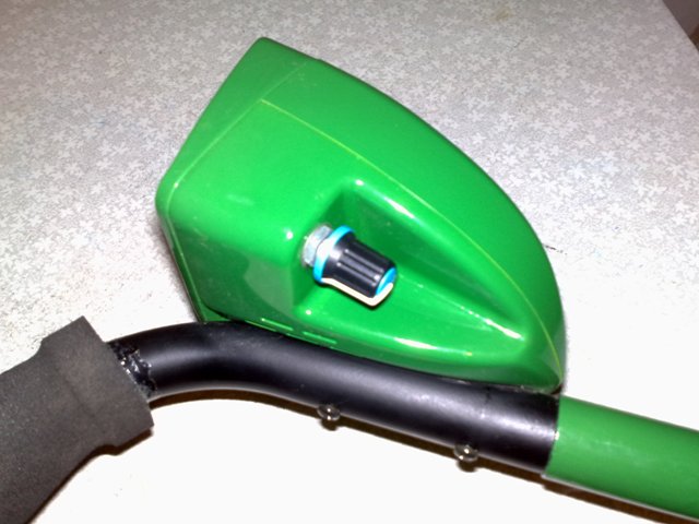

Доброй всем ночи. "дон" писал про мой прибор, я поставил резистор 500Ом и. он со своей функцией справляется на все 100%. Резистор через переключатель регулирует громкость или на наушники или на динамик.Очень удобно регулировать громкость указательным пальцем.

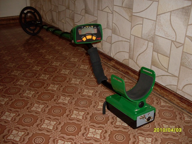

красиво.я бы за одну покраску плюсанул.,но не могу пока.вы её на аккумулятор переделали?

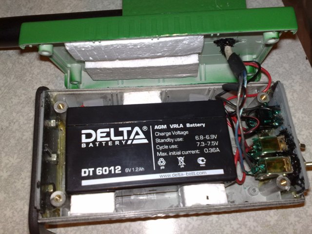

Да, поставил аккумулятор от кассового аппарата: 6v 1200ma/ч, сезон отходил, полной зарядки копа на два на три хватает.

а что за вход сзади?
,,...пусть в округе народ ох..вает, продолжай копать, никто ещё не знает!..." Distemper

Большой для зарядки, маленький для наушников.

а переключатели наверно с ушей на динамик и с батарей на аккум?

Первый переключает с ушей на динамик, второй подключает аккум. к плате или к разьему зарядки.Во время заряда аккум. к схеме не подключен.

наушники это не выход.иногда нет возможности их таскать.а польза от аккума дополнительного большая.можно помимо него ещё и пальчиковые вставить.разрядится тот-переключить на эти.особенно актуально для выездов более одного дня.

Полностью с вами согласен, свой прибор я могу заряжать и от прикуривателя на привале. smile.gif
