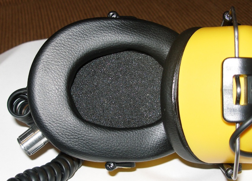

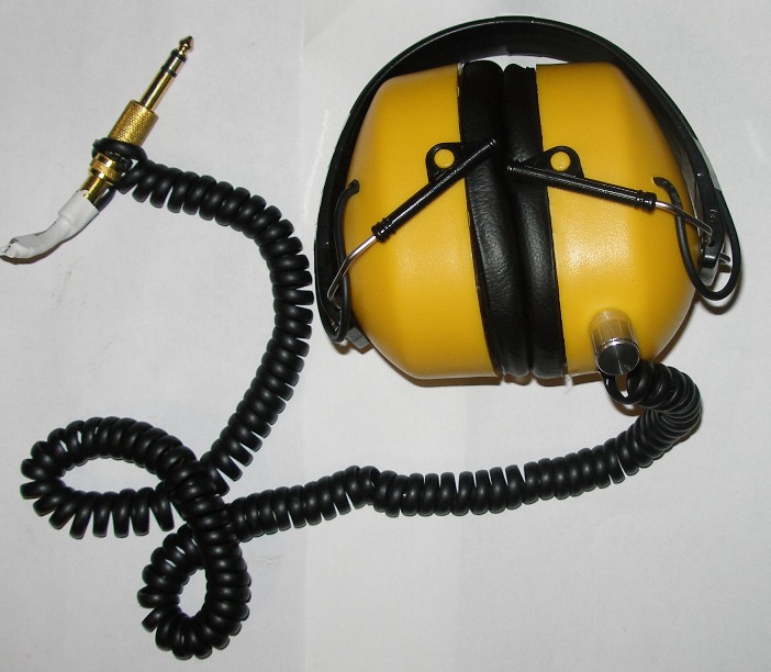

вот мое творчество

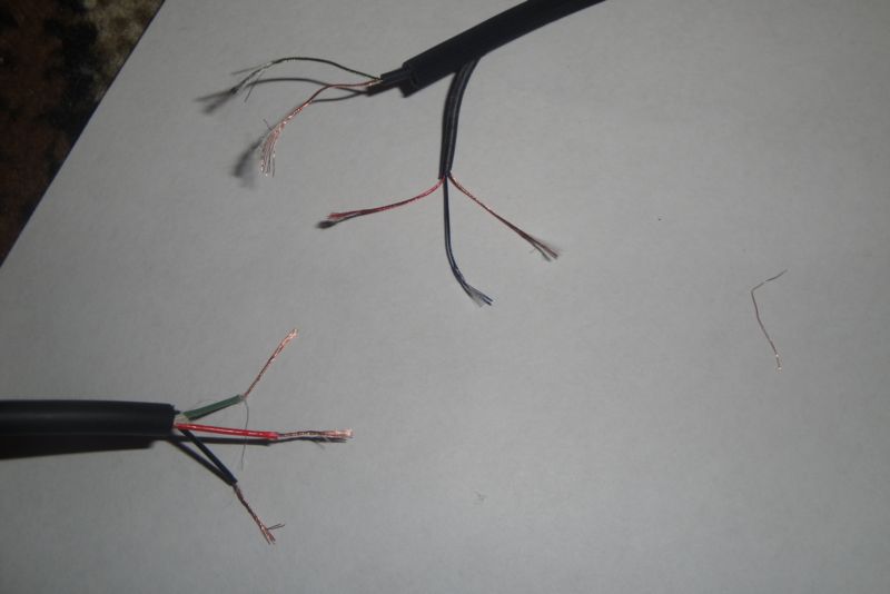

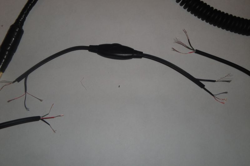

Здраствуйте,добротные ,,ушки,, у вас получаются,вот и я решил переделать свои invtone H-610,позвуку все устраивает,но они не удобные и грамоздкие.Решил внутриности перекинуть,но вот на витом шнуре нет регулятора громкости,решил вставить такой регулятор,а вот с проводками не соображу что куда( на регуляторе их больше) smile.gif,может подкажите неучу 17.gif Присоединенное изображениеПрисоединенное изображениеПрисоединенное изображение

QUOTE(volodan @ Mar 9 2011, 23:11)
вот мое творчество
Почти Killer B's Black smile.gif ручная работа.
на наушника(там где 3 провода) следуя логике черный - это масса(минус), а красный и зеленый это на каждое ухо плюс
касаемо регулятора громкости... по всей видимости наушники донор были с микрофоном...
включаем логику.... на микрофон необходимо 2 провода... на наушники - 3
значит шнур, где пара проводов - зеленый и желтый это микрофон
шнур с тремя проводами это наушники.... а тут уже можно методом научного "тыка"... ничего не сгорит... небойся 49.gif

volodan большое спасибо,регулятор работает,провода припоял на примую к схеме регулятора!!!! Теперь буду ушами заниматься smile.gif
