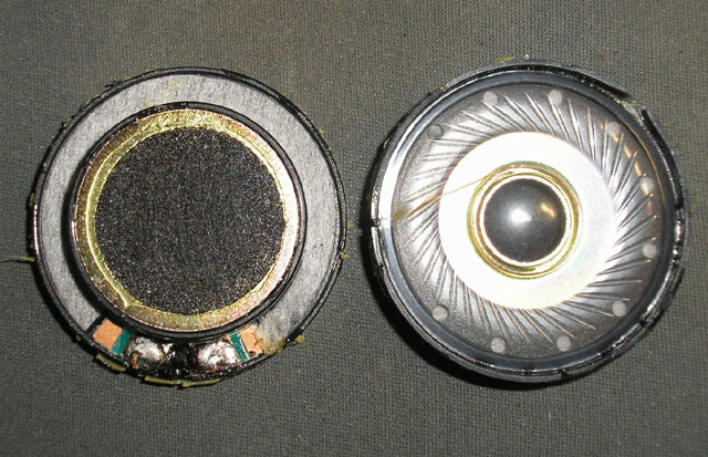

Достались, мне тут "убитые" ухи Philips SBC HP195, здоровые такие...
В таких здоровых "ушах" стояли два, вклеиных, пластиковых излучателя по 32 Ом... всего лиш - на 40мм. ! smile.gif Решил заменить в самоделке! Вскрыл, отклеил приклеил. Вообщем звучание улучшилось. Верхние частоты подтянулись, басы стали ощутимей. Излучатели играют огромную роль!

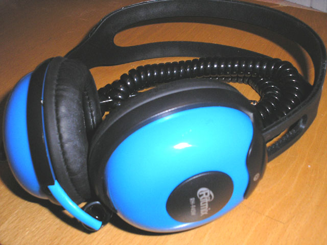

Сам хотел купить Ritmix RH-510 ... денег за них просили, как за цветной телевизор...  cheesy.gif  Купил гарнитуру RH-945м (350р.) лёгкие, звук не плохой. Осталось довести до ума.
Вот и довёл "до ума" гарнитуру... отрезал микрофон и заменил шнур. Звучание хорошее, сопротивление 32ом, чувствительность отличная. Вообщем: дёшево и сердито! smile.gif

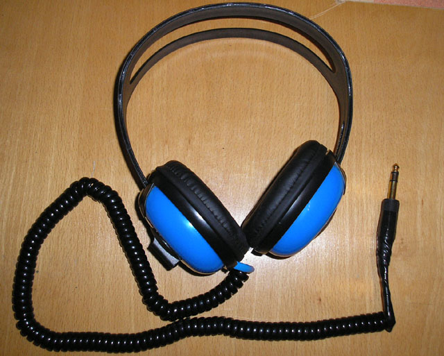

я тоже тут от нечего делать уши себе сваял.сам ходил буз ушей ,а в новом сезоне решил попробовать.у знакомого взял старые компьютерные "свены " с убитым микрофоном.отпаял родной шнур,открутил микрофон.немного перепаял проводки на схеме,припаял провод от старой бритвы и джек.наушники получились конечно не стерео,т.к. у бритвы 2 жилы,но мне этого было и не нужно.обошлись мне они в 25 рублей(стоимость джека)очень удобно что регулятор громкости находится на ухе.
