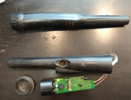

Здравствуйте уважаемые нужна Ваша помощь по определению номинала сгоревшего резистора в
Garrett Pro-pointer At ,дело было так чуть порвалась кнопка включения попала вода,после просушки промивки, пин включается горит лампочка и все,после визуального осмотра нашол сгоревший резюк,подскажите номинал этого резюка!!!

На оригинальном датчике 125-127 витков(на нескольких пересчитывал)
Пробовали меньше 125 витков?
Или оставьте 125 и выпаяйте один конденсатор, как на фото..
..не понимаю в чём проблема - я этих датчиков перемотал десятки и проблем не было.
Сообщение отредактировано WaS: Feb 14 2019, 20:23
