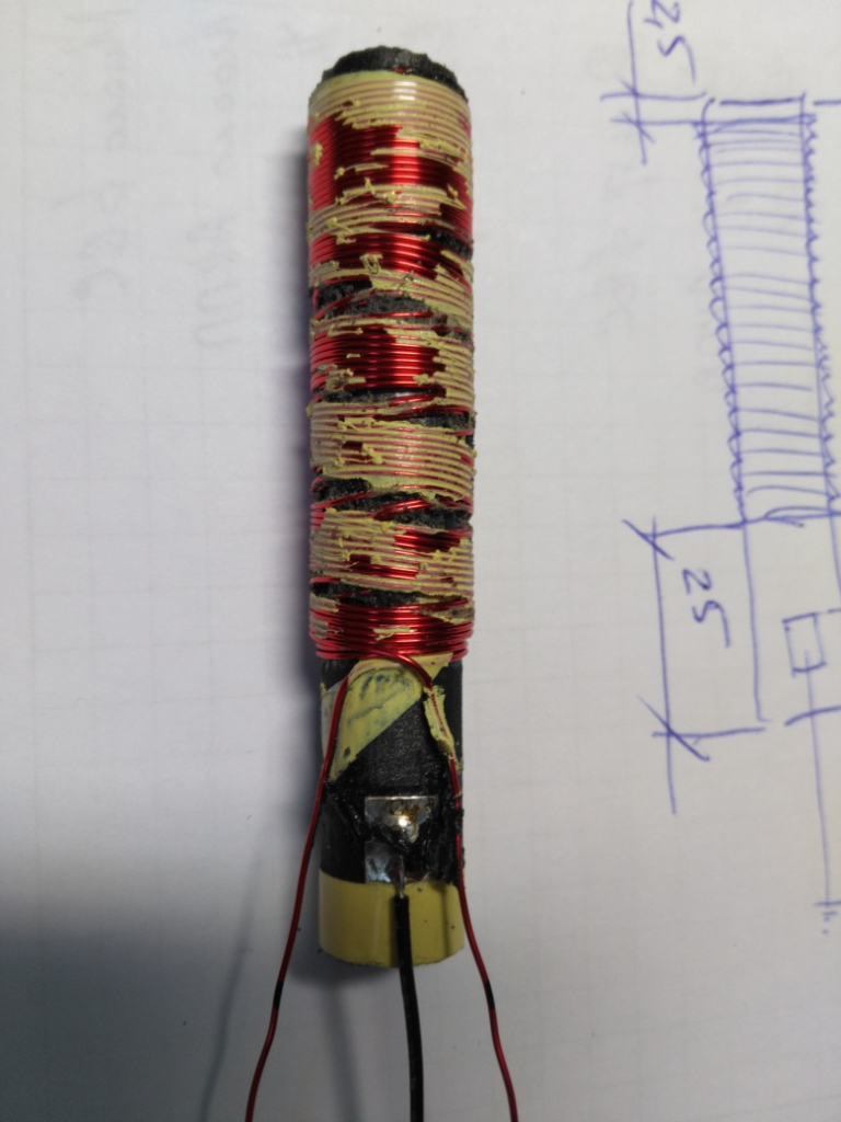

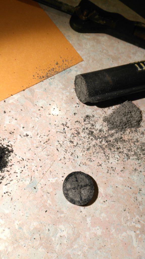

Привет! Этот текст публикуется по согласованию с WaS и в его теме. Я не являюсь автором методов представленных в этой публикации. В общем так: у меня поломался Garrett Pro Pointer (старый, чёрный, как многие называют его). Симптомы: самовозбуд, пищит без наличия цели. Диагноз: сломан сердечник датчика. На самом деле это очень классный пинпоинтер: он быстрый, он старый (читай - дешевый), а теперь он и ремонтопригодный. Я пользовался им очень долго, и никогда не возникало желания смотреть в сторону других инструментов. Он выполнял свою основную функцию: локализация цели при достаточно уверенном физическом воздействии, а по простому говоря - ковырянии в грунте. И под корни им зарывался, и если грунт не доломит, то и ковырял без переживаний. Но в результате нескольких падений на керамическую поверхность, он не выдержал. Не в моих правилах избавляться от нерабочего инструмента посредством продажи, решил отремонтировать его. Почитал форум, понял, что Василий (WaS), занимается ремонтом, все же решил сам заняться, руки, вроде из плеч растут (проверил перед зеркалом).
Решил начать с перестраховки - купил китайский Gold Hunter At, чтобы в случае неудачи не остаться без хобби.
Потом, перечитав несколько раз форум, а именно тексты Василия, решил пилить. Скажу честно - было страшно. Переживал, что задену жизненно важные органы smile.gif

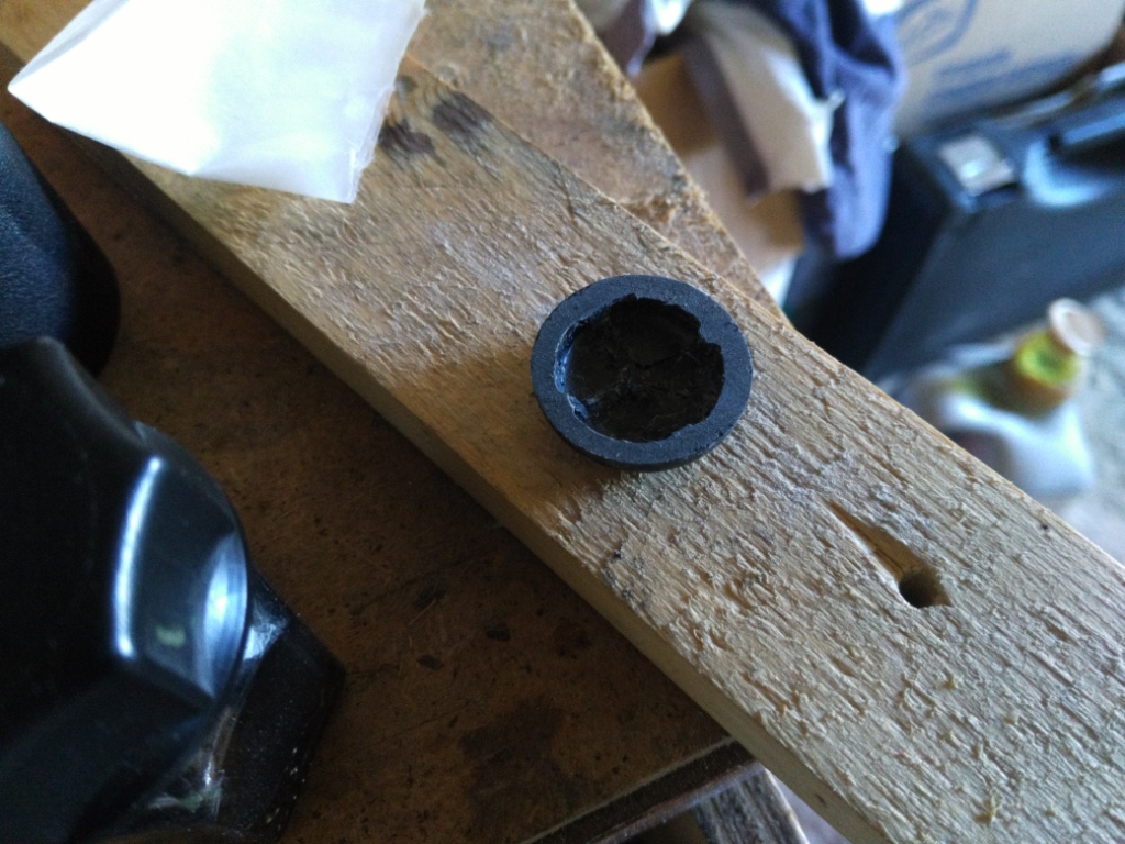

В результате запила катушка целая, можно было и больше оттяпать. Можно, но не нужно поскольку корус пина имеет гребень для снятия грунта и усеченный конус. Чем меньше отрежете, тем незаметней стык после восстановления будет.
Опилки и куски пластика родного корпуса пина не выкинул, а растворил в дихлорэтане, получив таким образом, самый хороший клей совпадающий и по группе и по резус-фактору smile.gif

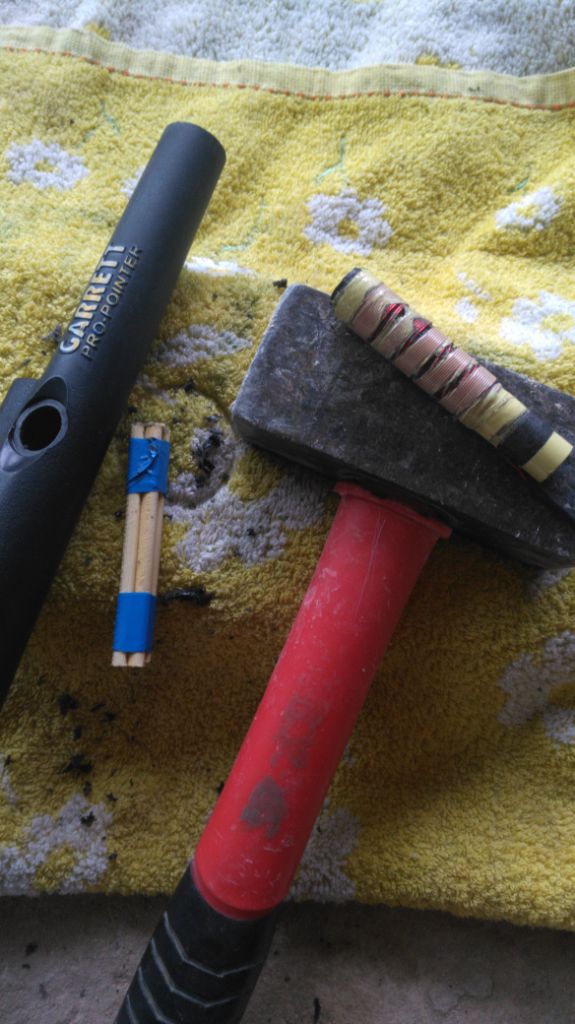

Далее самое тяжелое испытание - извлечь сердечник из корпуса. Сразу предостерегу: чтение мутоты на бескрайних просторах по типу "нагреть в кастрюльке и выбить" - не работает. Для выполнения этой операции, дополнительно к пониманию процесса, потребуются: пинпоинтер с отпаянной платой и спиленным носом. кувалда, деревянный чопик и стальные, нет, простите, титановые яйца. Последнее нужно чтобы со всей пролетарской ненавистью, не моргнув, точно в нужную точку, через чопик, ударить по сердечнику. Тогда он... немного сдвинется с места. Остальное больно вспоминать.
Очевидным признаком того, что у вас все получилось, обычно, случается фуршет, с распитием алкогольных напитков. Ну и такая штука поутру

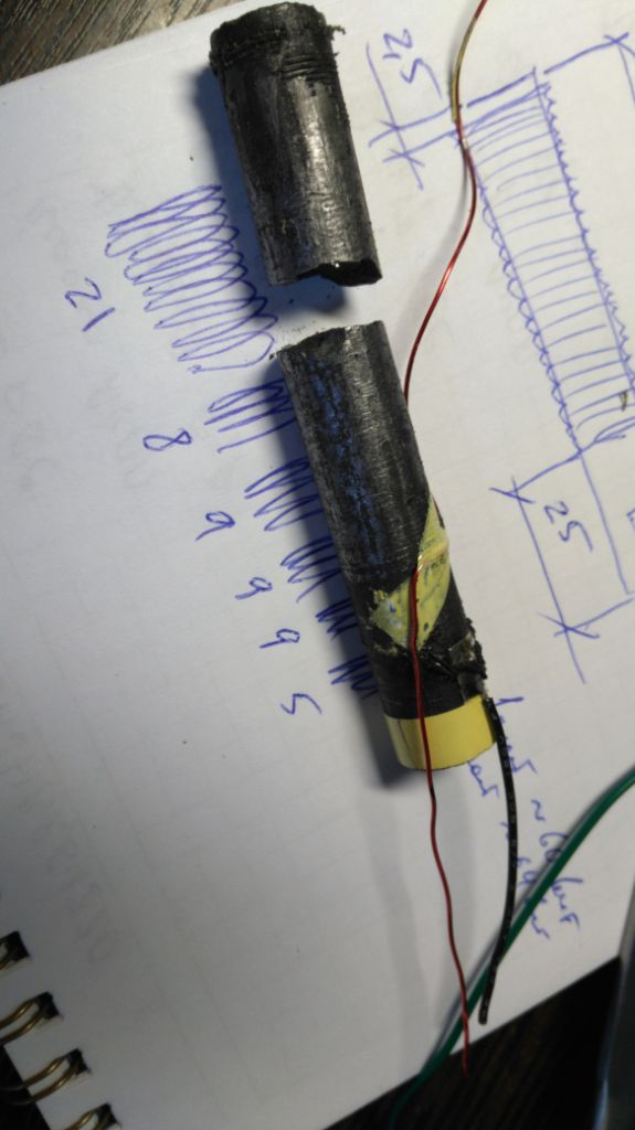

Потом начинается непосредственный ремонт пинпоинтера. Первым делом зарисовываем, фотографируем многократно и считаем витки провода, которым намотан датчик. Без лишних стеснений, кто как умеет, зарисовываем, считаем. В итоге должно получиться примерно следующее

Провод сматываем аккуратно, чтобы можно было его использовать повторно. Также для этого нужно при разборе пина постараться выпаять провода или в крайнем случае откусить их максимально близко к плате.
Далее ремонт сердечника. WaS порекомендовал цианакрилат, однако у меня не получилось обеспечить крепкой склейки и при намотке провода сердечник снова развалился. Второй раз склеивание осуществил эпоксидным клеем с армированием стекловолконным полотном. Получилось крепко, однако возникло явное утолщение, которое вместе с толстым слоем восстановленного экрана, заметно утолщило датчик и повлияло на количество провода так, что длины не хватило, мне пришлось наращивать концы, чтобы подключиться к плате. Также был удален и изготовлен новый экран сердечника. Он получился толстым, но надежным. Потом намотка провода, армирование скотчем, закрепление концов обмоток на сердечнике.
Еще один важный нюанс. Когда читал про ремонт пина, узнал, что Василий разработал и использует электронную кнопку. Решил сразу же заменить штатную механическую кнопку на электронную от WaS, так как меня раздражал длинный ход штатной кнопки, что увеличивало время включения и отключения пина, а также не всегда кнопка фиксировалась из-за того, что я ее случайно не дожимал. Перепаивать кнопку то еще удовольствие: шесть выводов у механической и три вывода у электронной, один из которых очень тонкий, так как используется переходное отверстие.
Контрольная проверка датчика, калибровка и сборка. Датчик закрепил при помощи черного автомобильного герметика. Много не стал использовать герметика на случай повторной разборки прибора. Носик приклеил на клей о котором писал выше, предварительно подогнав поверхности. Василий, кстати, делает специальный паз на носике и полочку на корпусе, но мне на это не хватит терпения.
